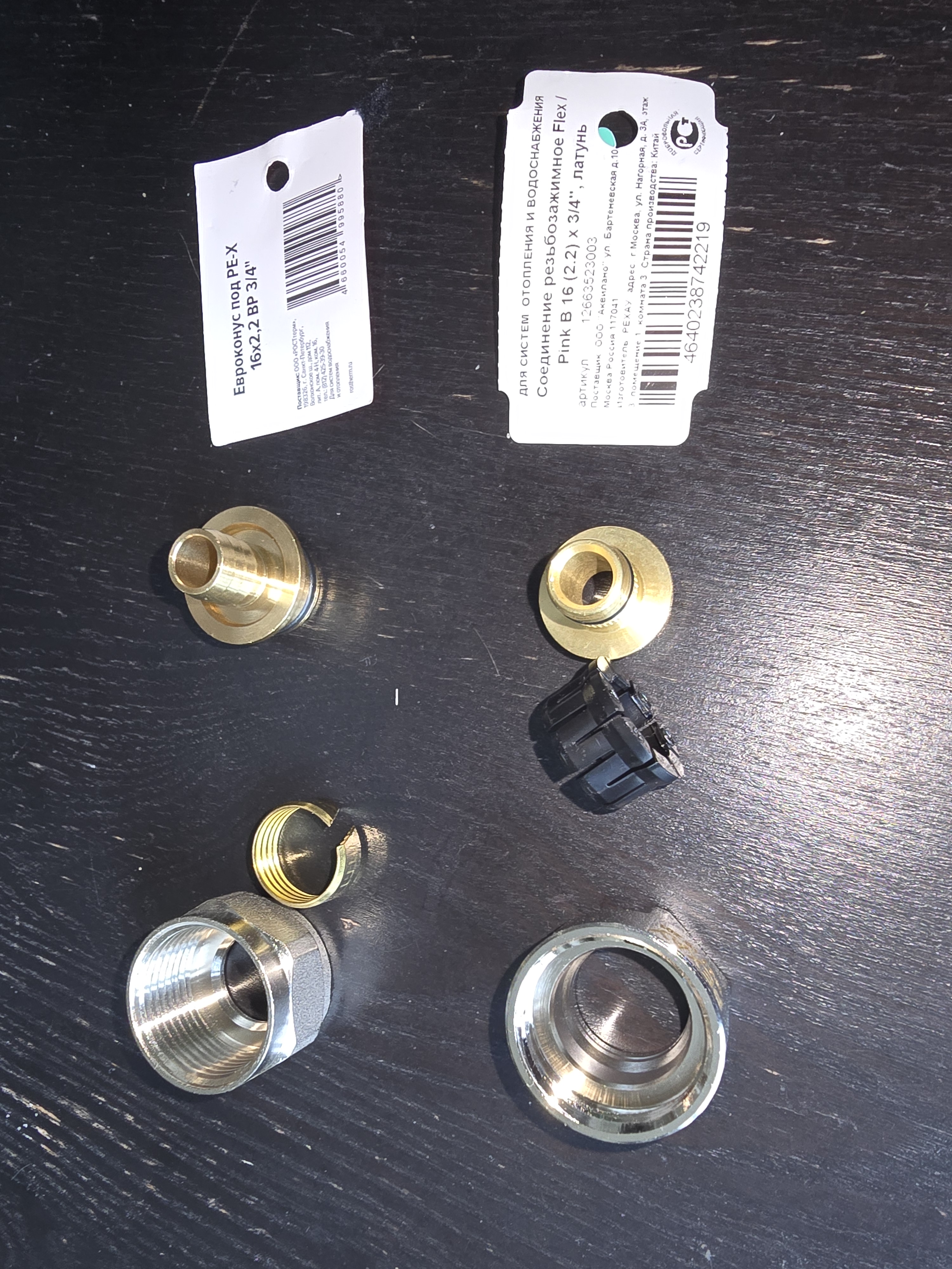

Извиняюсь за смешной вопрос - а какой диаметр нужен, можете по фото определить? Я просто на работе уже, не могу померить - так бы заказал прямо сейчас. Вот такой вот, например, подойдёт? 7541839871

DM77, у вас по ободку старой гайки что написано? 16х2, или 16х2.2?
А труба 16х2? Если да, и гайка на 2.2 - в этом причина.
DM77 написал 02.04.2026 в 10:30
Закажите, где можно сдать если вдруг труба не 16х2.0

Разрезное колечко - одноразовое. Резиновые кольца на фитинге тоже не новые. И пластик трубы тоже немного (на холодной воде) изменил свойства за долгие годы. Присмотритесь к горячей - там всё может быть хуже.

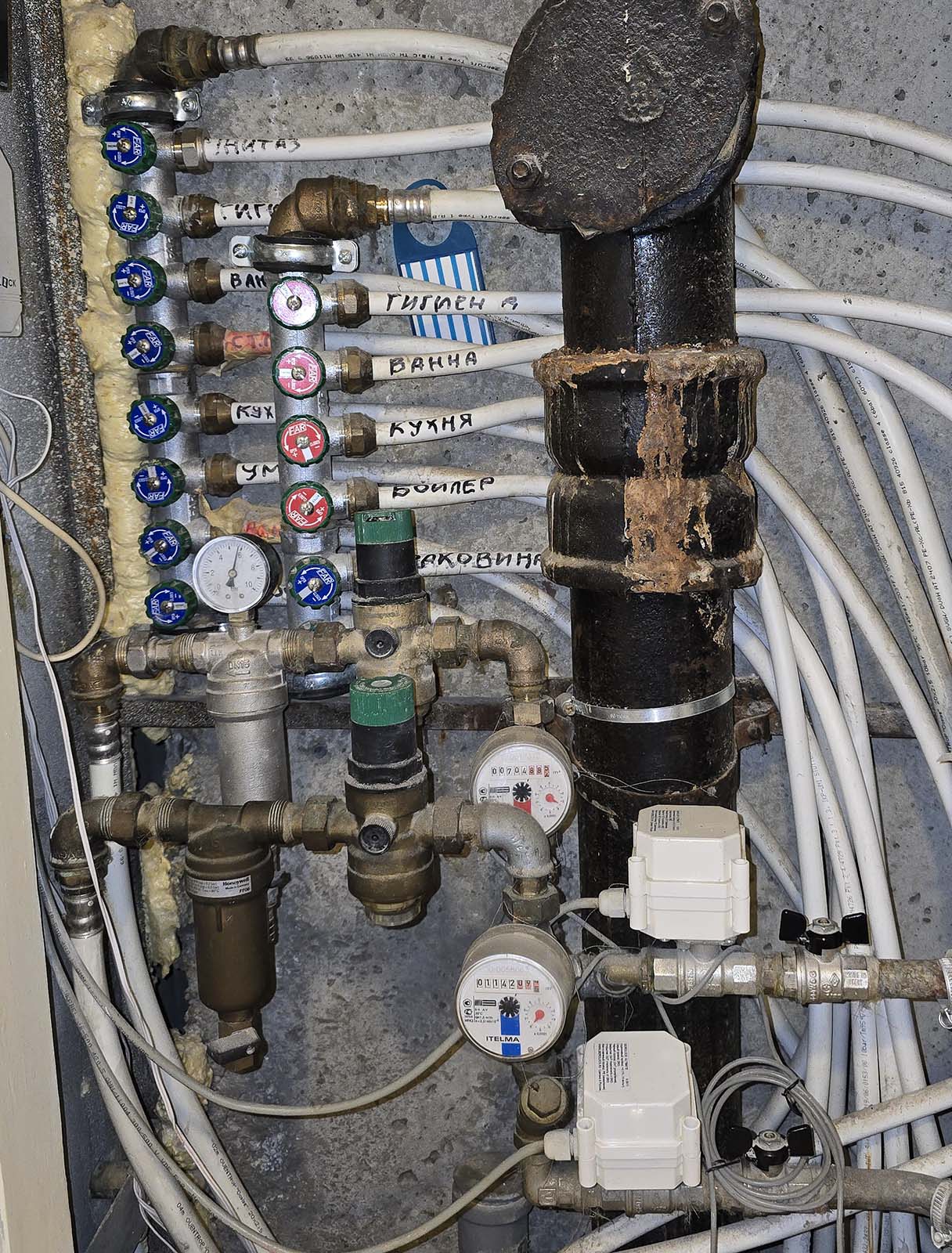

Есть редуктор, только он не работает (как ни крути, всё равно манометр 6 бар показывает). Везде, где я такие редуктора видел - везде они не работают, стоят как украшение. А защита от протечек сама течёт, несильно - но капает кран, пропускает в смысле. Не знаю вот, стоит 20 тыр платить, чтобы поменять на такой же, (и чтобы он через 5 лет тоже потёк) - или так оставить..

Купил, что было в мерлене - какой лучше? Тот что снизу дороже, но вместо разрезного кольца пластмасса - что это вообще...

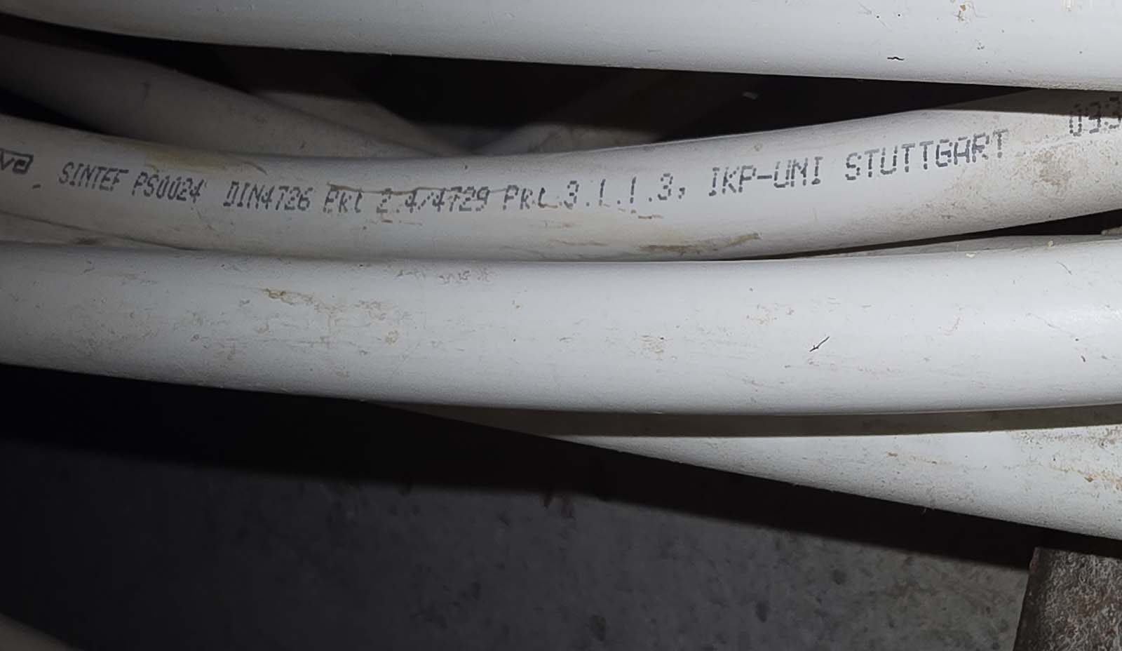

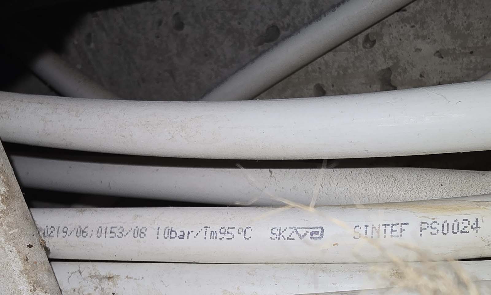

Какая толщина трубы непонятно! Не могу подлезть туда, чтобы померить как следует.Сфотографировал маркировку, может кто разбирается, где там эта толщина зашифрована?
На этой видимой части маркировки нет размера. Посмотрите дальше влево вправо, или другую трубу с зеркальцем.
На маркировке обязательно указывается диаметр и толщина стенки.
Вы купили концовки на трубу 16.2, а ваша труба скорее всего будет 16.0
Если так, и поставите эти концовки, то скорее всего история повторится
Какой смысл писать о том, что не работает?
Хотите чтоб я вам написал, что надо купить то, что работает, и желательно долго? Хорошо, это: - FAR - OR (Officini Rigamonti) - Danfoss/Socla
DM77 написал 03.04.2026 в 11:16
Да я тоже не знаю, сколько этажей под вами и насколько дорогие у них ремонты, но думаю что точно "чуть" подороже, чем 20 тыр) Ну и ещё у вас в квартире наверное есть какая-то мебель, двери и тд.

Фильтр вверх ногами, красно-синюю пластину на вентиле коллектора поленились развернуть. Редуктор не работает, кран течёт, соединения не держат...
