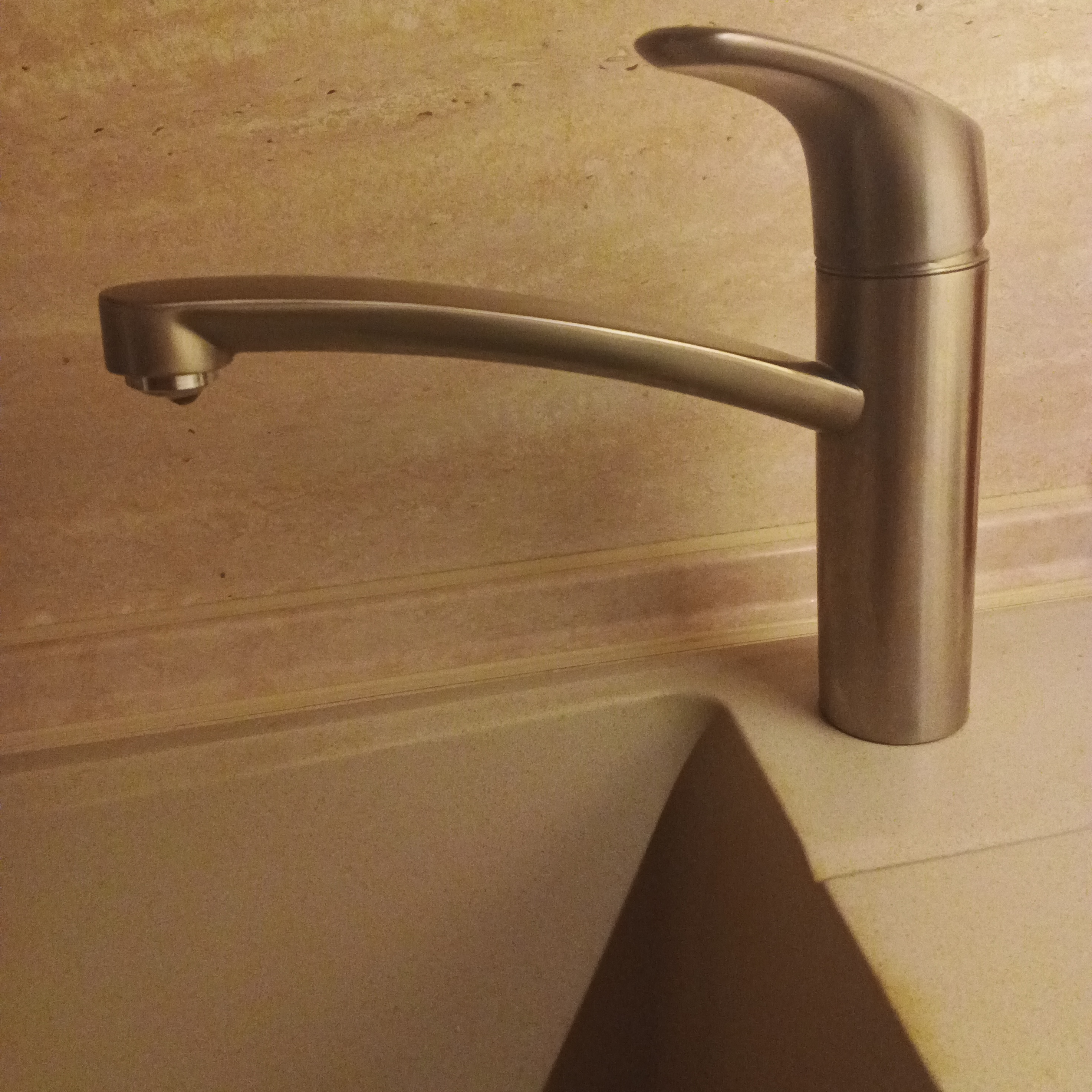

В том то и дело, что пропускают. ____________________________ * исключение - смеситель "Хансгрое" у BV - у него чуть ли не десятилетия служит: image Я же покупал такую же модель (только не глянцевый хром) отцу - на втором году потёк.

Так он и кран как раз так часто открывает. Проверить работоспособность и подтянуть резьбу. Зачем он ему еще?
На фото кран сдвинут и на изливе капля воды видна. Так что пользуется иногда.)

Имеет, конечно же. Подозреваю, что такой смеситель потёк быстрее, чем тот, что у BV и когда-то у меня: image Но и физика тоже.

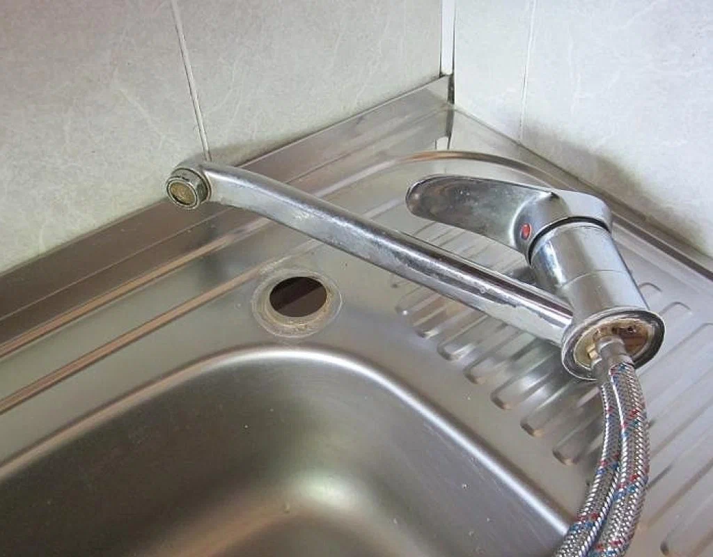

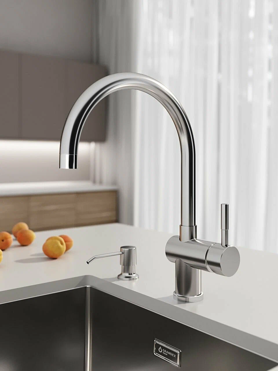

Нужен поворотный, но тот, который поворачивается без корпуса. Такого типа: image

А вы сделайте пару штук...
MADONNA написал 10.09.2026 в 11:39
То, о чем говоришь ты и БВ - применяется только на космической станции, и то не факт. В быту - все уплотнения круглые. Уж поверь работнице общепита - там эти кольца меняют раз в месяц
Трепло космических размеров )))
Screenshot_20260910-123201 Screenshot_20260910-123136
Расскажите какие вы мосты в общепите строили? ;)
См ссылки...
BV написал 09.09.2026 в 20:25
Вот кстати прокладки 40мм, фигурные
https://ozon.ru/t/a8rEzqI
Вот комплект с прокладками
Набор прокладок для сантехники, Сантехкреп https://www.wildberries.ru/catalog/211126001/detail.aspx
MADONNA написал 10.09.2026 в 11:51
Марка смесителя не имеет значения - тут физика.
Физика зависит от модели, далеко не у всех марок большое расстояние между фигурными прокладками.
Расстояние между кольцами на поворотном изливе - одно плечо рычага, длина излива - длугое плечо.
Теперь сравним рычаг модели на фото хансгрое с другими моделями.
Физику... тоже надо сжечь?)
