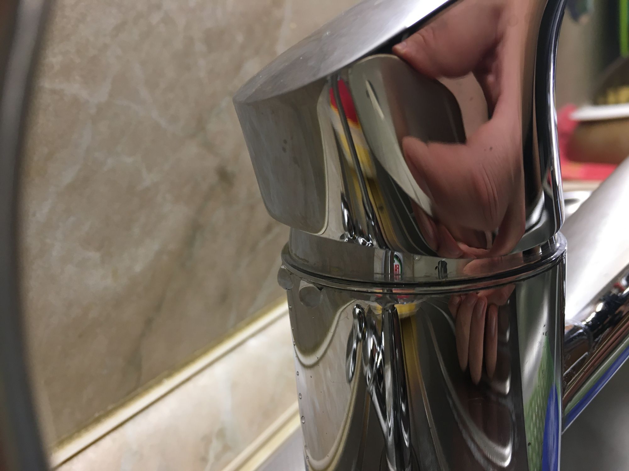

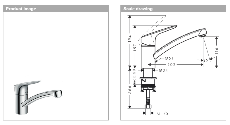

Уважаемые мастера! Имеется кухонный смеситель Hansgrohe Logis 71830000. Потёк. Требуется разобрать для осмотра. Откручиваю гайку №4 (см. рисунок). Но не пойму за что держаться. Сам кран вращается на 360 градусов. И когда я начинаю откручивать гайку №4 внутри тоже начинает вместе с ней всё вращаться. Не хочу что-то сломать, поэтому предполагаю, что держать нужно резьбовую трубку (между №12 и №13 на рисунке). Верно или я ошибаюсь?
Сообщений: 140039
13.11.2019 в 16:22:11
gur00, верно. Лучше прикрутить смеситель к какой то доске с отверстием, как при штатной установке
