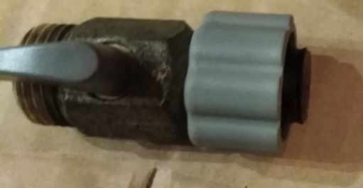

numiz написал: не подумал что может кран быть и не шаровой....
Да кран-то скорее всего шаровый, просто задумывался возможно для регулировки (ограничения) потока. Ибо в качестве запорного он там не особо нужен (что запирать-то?) А вот для ограничения потока он мог понадобиться, если без него заливному механизму не хватало сил перекрыть набор воды. Ну, кстати, если заливной механизм неисправен и вообще не перекрывает воду, то таким краном в принципе можно воспользоваться как временной мерой (открыл кран - бачок набрался - закрыл кран).

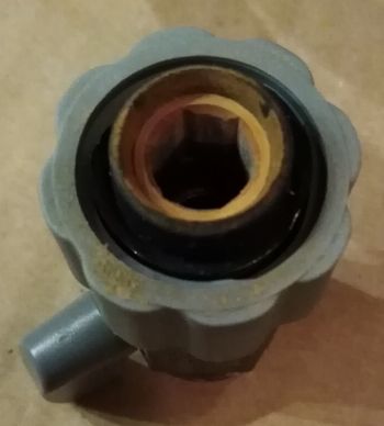

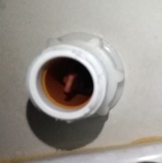

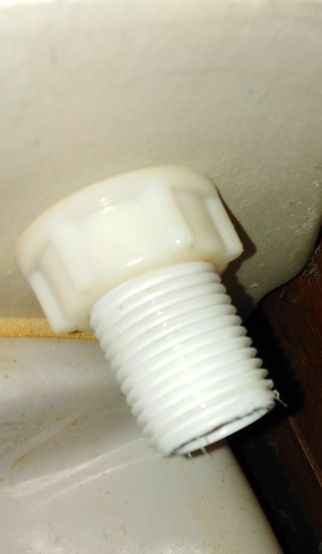

Dimixx, Добрый день! Спасибо! да вот проблема....снял кран возникло несколько вопросов....
  1. Что внутри пластмассового впуска ..... типа обратный клапан? так как не смог просто гайку накрутить к выпуску ...прокручивается... Вот непонятно из-за внутреннего клапана? Поэтому пока оставил этот кран и сменил только подводку... Меня просто напряг налет на кране и коррозия....
  2. Кран шаровой ( просто нет стопора и он крутится вокруг оси то закрывая и открывая) и я думаю возможно давался к унитазу (Gustavberg) 3.Хотел еще спросить какая прокладка ставится на кран со стороны серой пластиковой гайки типа как у коллекторов ( какую спросить в магазине а то довольно изношена)

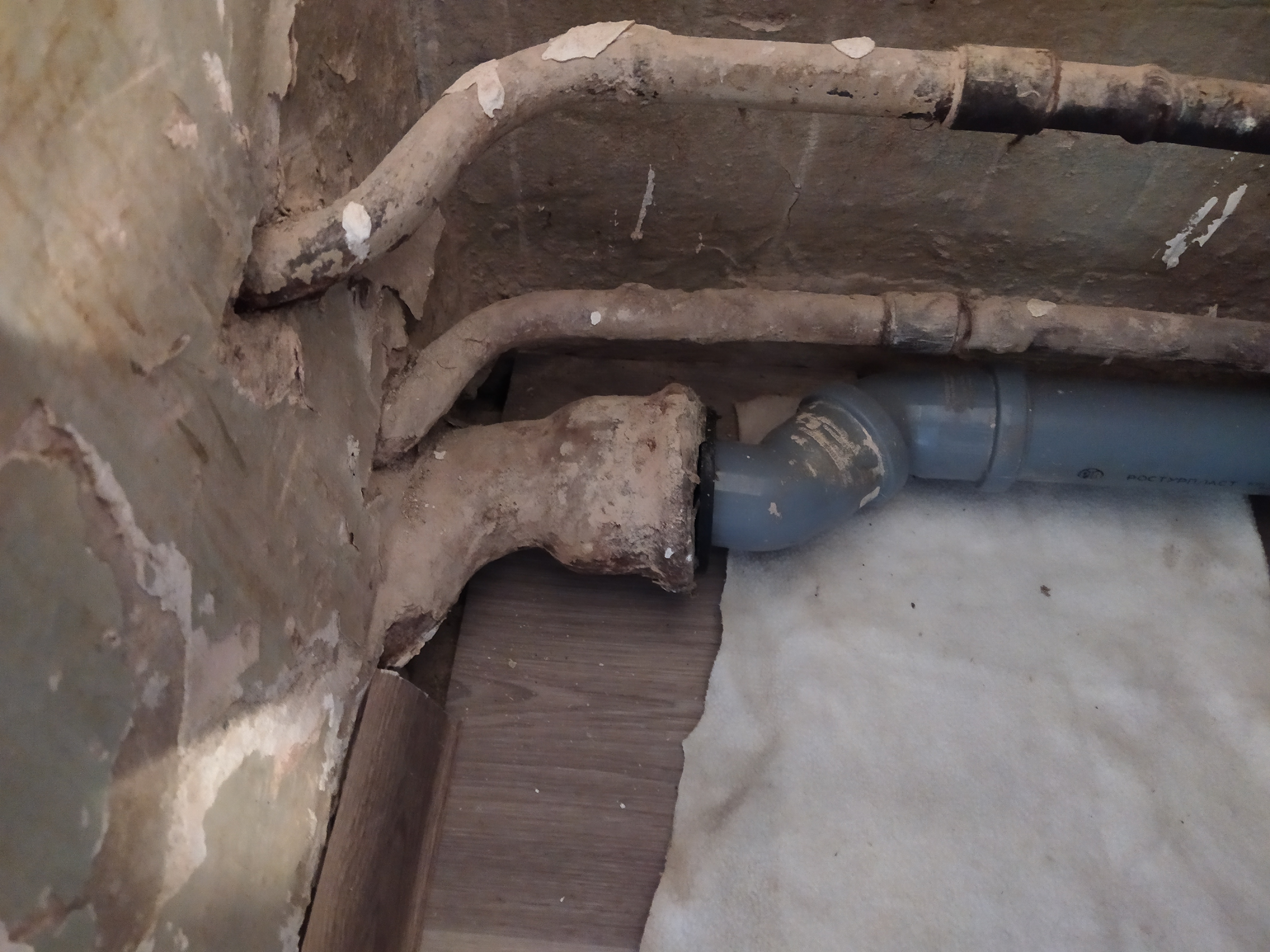

09.12.2019 в 14:10:17
Добрый день! Подскажите пожалуйста, что это за соединение труб? Какова вероятность, что там внутри резьба? Нужно укоротить трубы, не могу понять, нужно ли вызывать специалиста, или же возможно сделать самостоятельно, заранее спасибо

09.12.2019 в 14:46:29
raksrak123 написал: нужно ли вызывать специалиста
Если есть сомнения, то лучше вызвать.
raksrak123 написал: возможно сделать самостоятельно
Возможно проще будет поменять трубы прямо от кранов на стояке. Возможно там резьба есть, вскрытие покажет. Но и нарезать резьбу при желании можно.

09.12.2019 в 18:02:41
raksrak123 написал: Добрый день! Подскажите пожалуйста, что это за соединение труб? Какова вероятность, что там внутри резьба?
большая, 99,99999%
raksrak123 написал: не могу понять, нужно ли вызывать специалиста, или же возможно сделать самостоятельно,
Есть шанс, что приоткручивании может отломиться резьба. Продумайте свои дальнейшие действия с учетом этого. Старые соединения на льне с краской лучше раскручивать, предварительно прогревая горелкой. Если после раскручиваяния окажется что резьба отломилась, либо сильно проржавела - то или наваривать газом новую резьбу, или намного лучше полностью сменить трубы.
