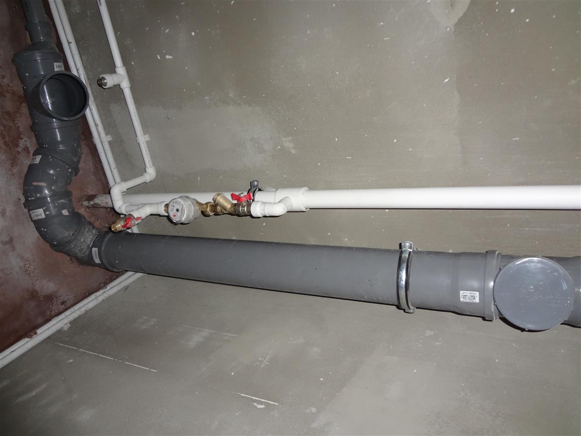

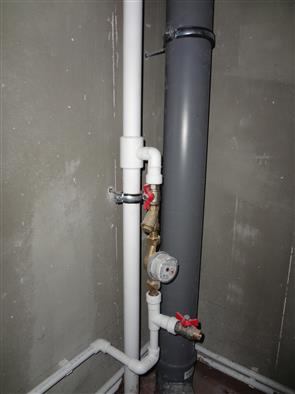

Всем доброго дня! Квартира в новостройке (дом скоро сдается) 8 этаж из 10 , отвод от стояка ХВС и вся разводка сделана ПП20. Кран , фильтр и счетчик- все на Dy15 .Квартира с котлом АГВ , поэтому ГВС нет. Точек водоразбора насчитал 9 штук. Правильно ли я понимаю , что такой диаметр явно недостаточен для нормального водоснабжения в квартире с АГВ ? Могу ли я как-то повлиять на застройщика ( может есть какие-то нормативы ?) , что бы он переделал хотя бы отвод от стояка на больший диаметр?

Dr.Heisenberg написал: Правильно ли я понимаю , что такой диаметр явно недостаточен для нормального водоснабжения в квартире с АГВ ?
Вопрос слишком общий. Зависит от давления в стояке, кол-ва требовательных к давлению потребителей (9 точек водоразбора - какие?), диаметра труб и фитингов и т. д. Но в целом ваши опасения (с поправкой на этаж) могут быть обоснованы.
Dr.Heisenberg написал: Могу ли я как-то повлиять на застройщика ( может есть какие-то нормативы ?) , что бы он переделал хотя бы отвод от стояка на больший диаметр?
Нет. У застройщика проект. И гарантии. Зачем ему проблемы - вам бОльший диаметр отводов, а соседи в суд пойдут.

AKI написал: Вопрос слишком общий. Зависит от давления в стояке, кол-ва требовательных к давлению потребителей (9 точек водоразбора - какие?), диаметра труб и фитингов и т. д
Давление померять возможности пока нет. Точки разбора вполне стандартные:смеситель умывальника , смеситель душа , унитаз , стиралка , котел АГВ , смеситель кухонный , посудомойка , фильтр для питьевой воды и возможно гигиенический душ .

Dr.Heisenberg, Если давление в стояке будет не ниже 3-4 бар, то даже на одном отводе можно жить-не тужить. Важно грамотно расположить редукторы (и другую арматуру) в схеме. К примеру, у меня в доме давление на вводе меняется (ГА плюс насос), но температура воды в душе при этом ровная. Ибо давление меняется одновременно и на вводе холодной и на подаче в котел.

AKI, А имеет ли смысл вести разводку по квартире трубой металлопласт D20 , поставить редуктор , гр. фильтр , счетчик и на 3/4" , если оставлять отвод от стояка как есть ?

Dr.Heisenberg, Смысла делать разводку D20 к ПМ, СМ, биде или сливному бачку - никакого. Да и на кухне (если у вас нет требований к напору) такой диаметр избыточен. Другое дело, что фитинги в металлопласте — это узкие места (в прямом и переносном смысле). И для душа 20-ка будет в самый раз. Что касается узла ввода (от стояка к водогрею и далее к коллекторам) то тут жадничать не стоит. Я бы делал (если говорить про металлопласт) 25-м от стояка до коллекторов. Счетчик, фильтр редуктор - 3/4 будет с запасом. Но для точного ответа надо считать разбор и потери. И без давления в стояке это бесполезно.
