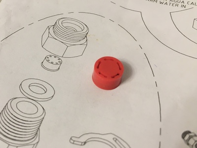

Добрый день, при сборке крана для чистой воды встретилась деталь непонятного происхождения. Выглядит как какой-то редуктор на месте подключения JG трубки чистой воды к гибкой подводке смесителя. Прав ли? Зачем он нужен?

cypok037 написал: деталь непонятного происхождения
Почему непонятного, на схеме есть.

Обратный клапан

Это похоже на ограничитель расхода воды. Открывая пошире кран давление в ограничителе растет, резинка распирается и частично перекрывает просвет для воды. Нечто похожее: https://aliexpress.ru/item/32404724272.html

ИС-X, спасибо, и правда похоже. Что-то казалось, что вода из бака слабо течет. Субъективно без этой штуки полилось шустрее.
