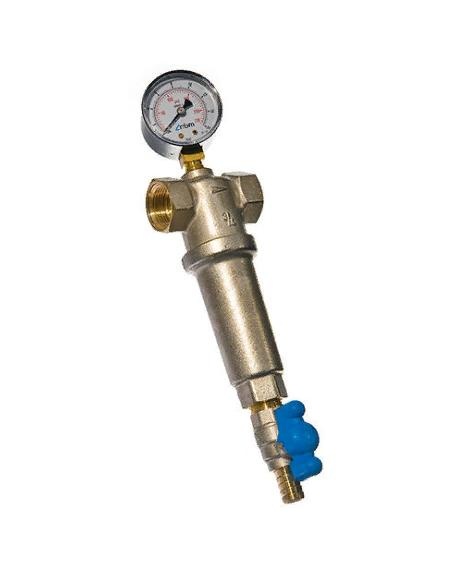

вроде как пришел к почти окончательному варианту организации фильтрации+ХВС+ГВС (схема прилагается)
посмотрите пожалуйста, может есть какие-то принципиальные ошибки, может надо где-то добавить запорной арматуры, убрать/добавить ОК, также не уверен в каких местах будут полезны американки.

03.08.2020 в 07:06:01
XKent,
  1. Промывной фильтр перед магистральным - пустая трата денег.
  2. Вдобавок сам промывник - дрянь, если мне память не изменяет, колба пластиковая у кого-то и на холодной воде лопалась.
  3. Начало ГВС через отвод коллектора ХВС - плохая затея. Тройник до коллектора с ШК нужен.
  4. Американки ставятся так, чтобы извлечь при необходимости оборудование для обслуживания или замены, а также чтобы физически собрать систему. Например, здесь напрашиваются плоские американки вокруг магистрального фильтра и у крана - байпаса солнечного коллектора.
  5. Не проверял правильность подключения комплекта ESBE.

Mazayac,
1)Промывной фильтр перед магистральным - пустая трата денег.
То есть вы предлагаете использовать или тот, или другой, но не вместе?
2)Вдобавок сам промывник - дрянь
Найти такой же, но с металлической колбой, или вообще производителя сменить?
3)Начало ГВС через отвод коллектора ХВС - плохая затея.
А как лучше реализовать начало ГВС? Не совсем понял про какой именно тройник и ШК вы говорите.

Mazayac,
Перенес начало ГВС (убрал с коллектора) Так лучше будет? Если можно посмотрите по ОК - все ли с ними правильно?

03.08.2020 в 13:46:41
Только сейчас обратил внимание, что у меня около самой панели, на входе в нее холодной воды стоит обратный клапан для предотвращения слива холодной воды из панели - таким образом: ОК(синий №2) после фильтра (красный №3) можно убрать?

03.08.2020 в 16:56:12
XKent, да, так лучше. ОК незачем дублировать, если он далее по протоку воды уже стоит. Я бы промывной убрал вообще. Если же прямо хочется попробовать - тогда FAR или BWT с латунными колбами.

03.08.2020 в 21:57:58
Mazayac, Дублирующий ОК из схемы убрал. Насчет промывного: он у меня уже в смету заложен (то есть убрав его я по деньгам ничего не выиграю), а хуже от него ведь наврядли будет. Прикол в том, что у нас ни FAR, ни BWT, ни даже того же HoneyWell в латунном исполнении днем с огнем не сыскать. В таком исполнении (3/4, 100мкм, латунь/нерж) есть только какие-то Remer 392 и RBM magnus. Так или иначе под группой фильтрации будет сантехнический трап, на случай аварии...

03.08.2020 в 22:08:41
XKent, а простых RBM нет?
