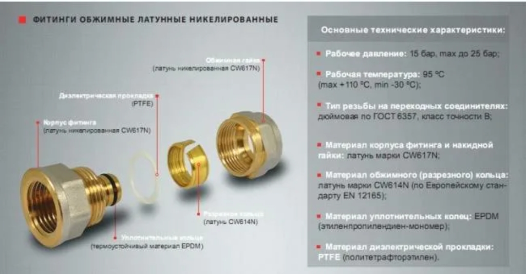

Славик64, чего жевать-то? Нет там лишних гаек - там есть компрессионные МП фитинги с гайкой на конце к МП трубе, и с переходом на внутреннюю резьбу 1/2.
Для ТС был ответ:
BV написал 20.04.2025 в 22:29
Погуглить как устроен фитинг МП с разрезным кольцом.
Screenshot_20250501-124420

BV написал 01.05.2025 в 12:44
Нет там лишних гаек - там есть компрессионные МП фитинги с гайкой с переходом на внутреннюю резьбу 1/2.
Ой, теперь и я знаю это.)))
