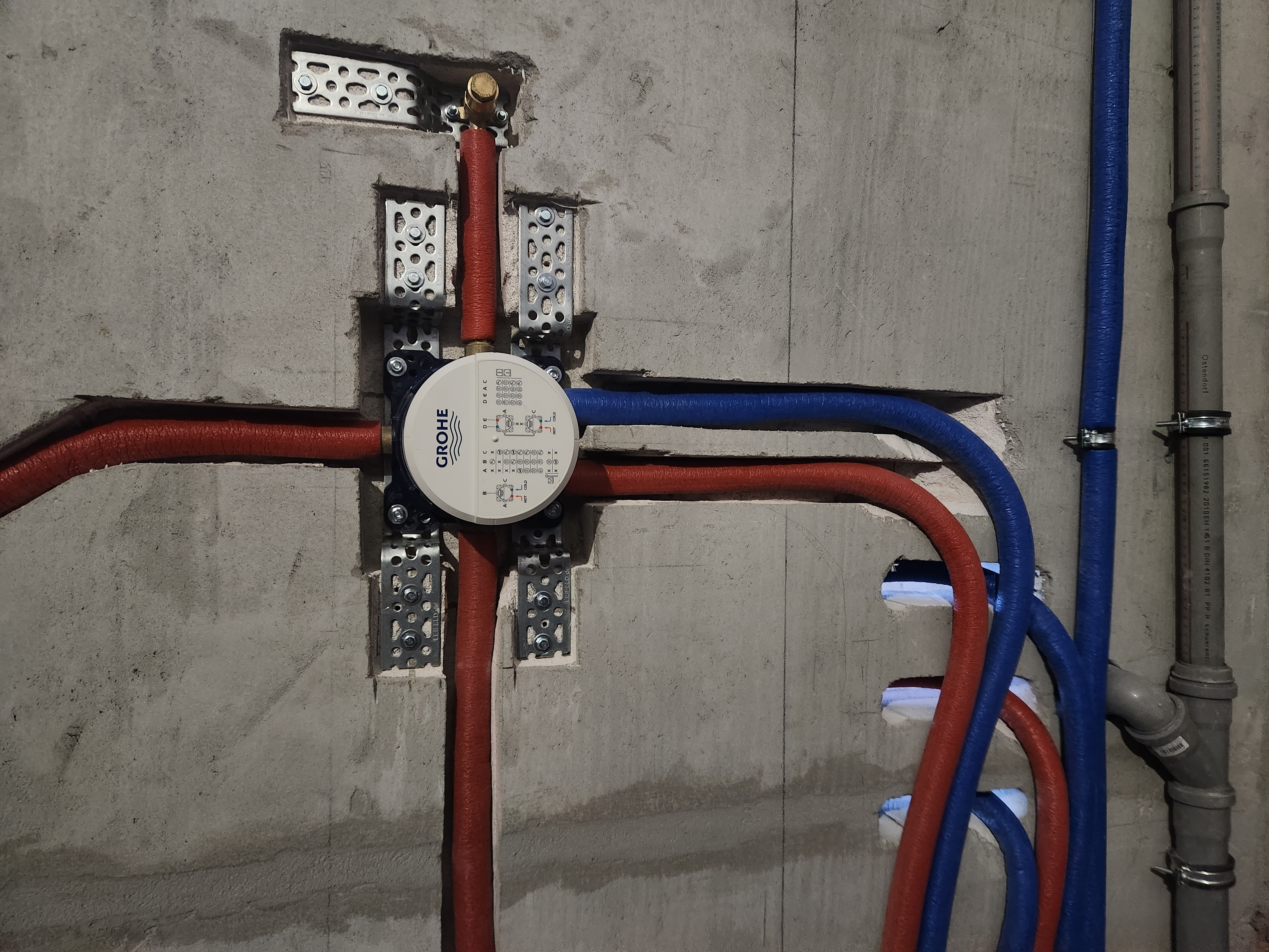

MADONNA,  лотерея, это когда делаете детей, а здесь не так, сразу мальчик, понятно , в процессе, что не выдавит и не сгниет. О - ринг колечки, это как раз те места, которые могут не держать давление при опрессовке. В отличие от резьбовых на лен.

master.msk написал 01.05.2025 в 11:12
Кольца держат и 300 бар - ты сколько там прессуешь свои трубы, неуж-то больше??? Резьба на лен - не лотерея. Потечет 99% - вопрос времени и размерности течи. Лен по природе не обеспечивает герметичность (в отличии от резины) - этим обусловлено применение резиновых колечек в системах кондиционирования - и полном отсутствии там льна. Но проблема не только в герметичности. Латунь плохо сопротивляется растяжению, а современная латунь - совсем плохо. Начинающему сантехнику (типа тебя) ничего не стоит немного перетянуть и просто лопнет по резьбе.

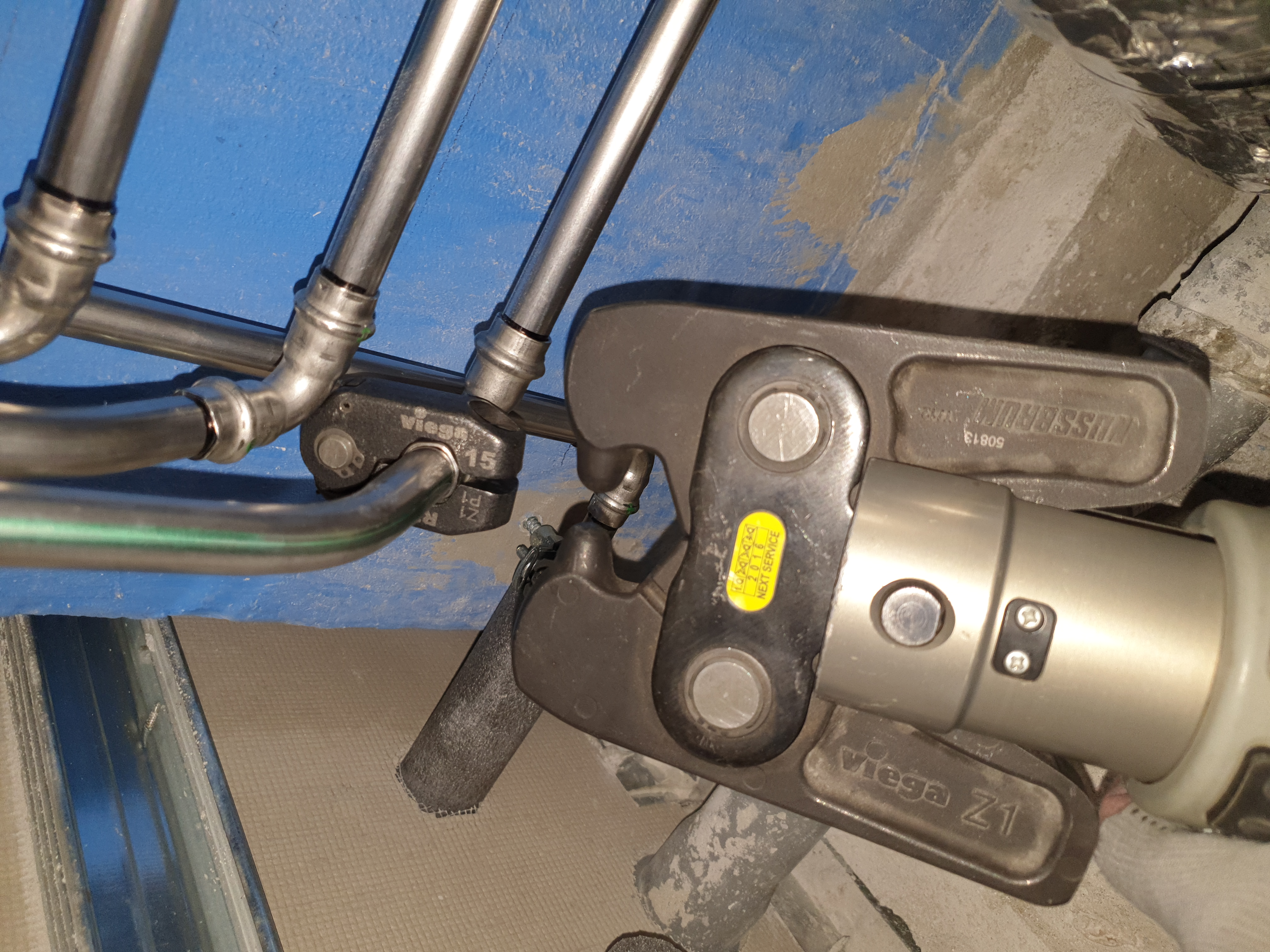

Встраиваемые смесители - на резьбах. Резьбы - на льне. Уже много лет, даже как то не удобно говорить сколько. Или на анаэробе.
20210416_124008 20250412_190204
На резинках встроек нет. Только трусы, и те с завязками для надежности. Пресс соединения. Но, то там резинки запрессованы, не на резьбах.
Все встройки, подключения бачков инсталляций. Все на лен. Ничего другого не остается, как научиться делать надежные резьбовые соединения. 20241223_125101
