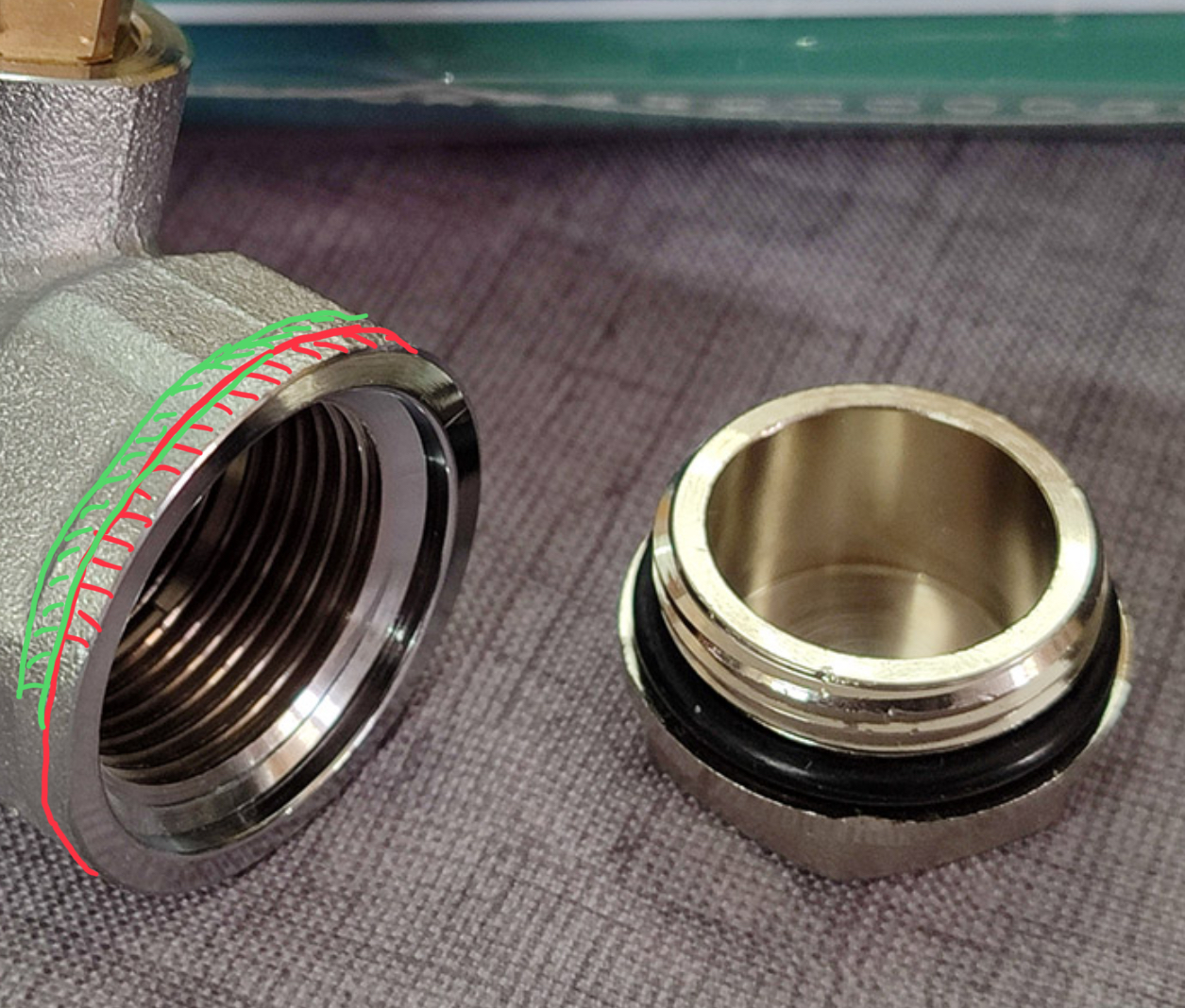

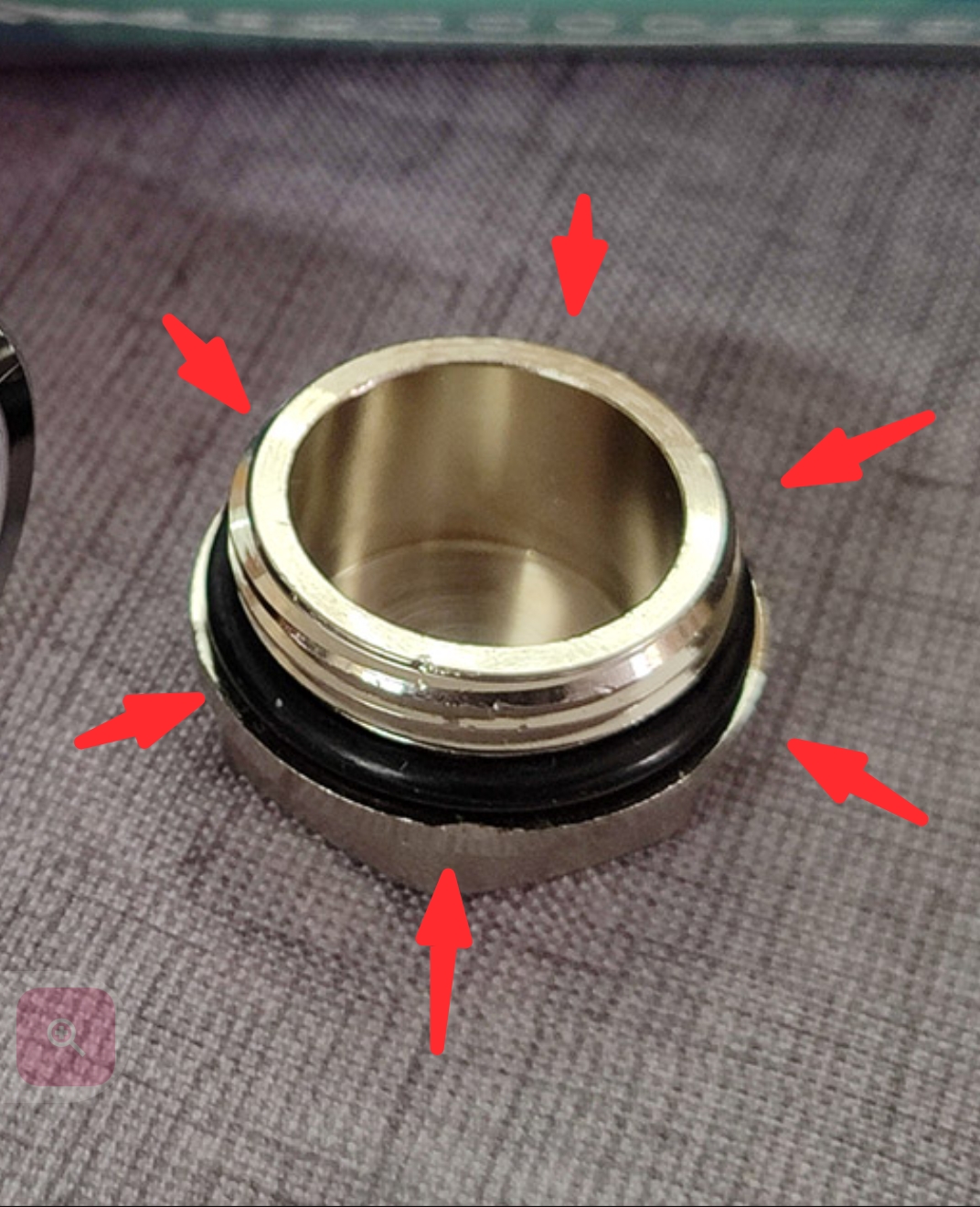

01.05.2025 в 09:24:21
CCat,
6 раз надфилем и не по всей высоте угла, а примерно на 1.5 мм и пробка зайдет в коллектор и придавит кольцо и силу зажима можно регулировать затяжкой.
Вот так лучше не делать - потому что не факт что пробка дотянется торцом уступа до ответной поверхности. Но будет А-испорчена, Б-непригодна для закручивания. Удерживать ее в углублении (в трубе) за грани сточенного шестигранника - фокусником надо быть.
Коллектор точить - подбирать высоту снятия металла, и строго перпендикулярно оси ( ну на наждаке руками @£$%^&!!) и немного ослабить бортик.
Про «ослабить бортик» - это паранойя, и бортик стачивать не надо полностью. Перпендикулярность тоже не обязательна - ну будет чуть косо-криво, на герметичность это никак не повлияет.
Запасите несколько ведер воды и телефон аварийки.....
И один миллион долларов наличными.
В контексте остальных советов моего коллеги - этот наиболее актуален.

Алексей Рыбкин написал 30.04.2025 в 21:07
Можно ещё навинтить тонкую сантехническую контргайку-которая на сгонах обычно используется и аккуратно ножовкой спилить пару ниток резьбы а потом прогнать резьбу этой гайкой
Алексей Рыбкин написал 01.05.2025 в 09:28
Я ж говорю-отпилить несколько лишних ниток резьбы ножовкой по металлу
Вы от пробки резьбу собрались отпиливать? Не пробовали для начала количество витков посчитать:
Screenshot_20250430-231507
можно перед пилением тонкую гайку навернуть
И несколько витков отпилить - это сколько, 2 или 3? И главное - зачем? )
-1
MADONNA
MADONNA
MADONNA
Домохозяйка
Регистрация: 22.04.2018
Надмосковье
Сообщений: 15448
01.05.2025 в 10:05:09
IMG_2281Красное спилить - зеленое оставить. 5 минут. Но купить конечно проще - час+ на дорогу, и потом заглушка опять не подойдет ))))

01.05.2025 в 10:32:59
Проще всего выкинуть резинку и намотать на резьбу заглушки лён Ну и потом завинтить насколько можно
master.msk
master.msk
Регистрация: 20.11.2008
Сообщений: 17994
01.05.2025 в 10:52:19
Если б не слушал всяких/разных балаболов, вчера б еще заказал и сегодня забрал. Нормальную заглушку. Лучше, чем оригинальная фар, прикрутить на лен, надежнее, чем резинка, в любом случае. 1000039139
MADONNA
MADONNA
Домохозяйка
Надмосковье
Сообщений: 15448
01.05.2025 в 11:03:18
Алексей Рыбкин,  master.msk,
Коллеги, вы не правы. Лен - это никак не надежнее резинки. Резинку притянул пальцами - и надолго. Лен - если мало намотать - потечет, сгниет без синтетики и так далее. Если много - то вполне может разорвать литье (из какого качества металла отливка - можно только гадать) Но скорее всего намотку льна просто сдвинет по резьбе в канавку для резинки. То есть лен требует высочайшей (а по нашим временам практически уникальной) квалификации (способности) мастера.
master.msk, пробка по твоей ссылке вообще не имеет паза под резинку, а торцевое уплотнение невозможно. То есть ты предлагаешь вместо того что есть - еще менее пригодное. Молодец! Так держать!
