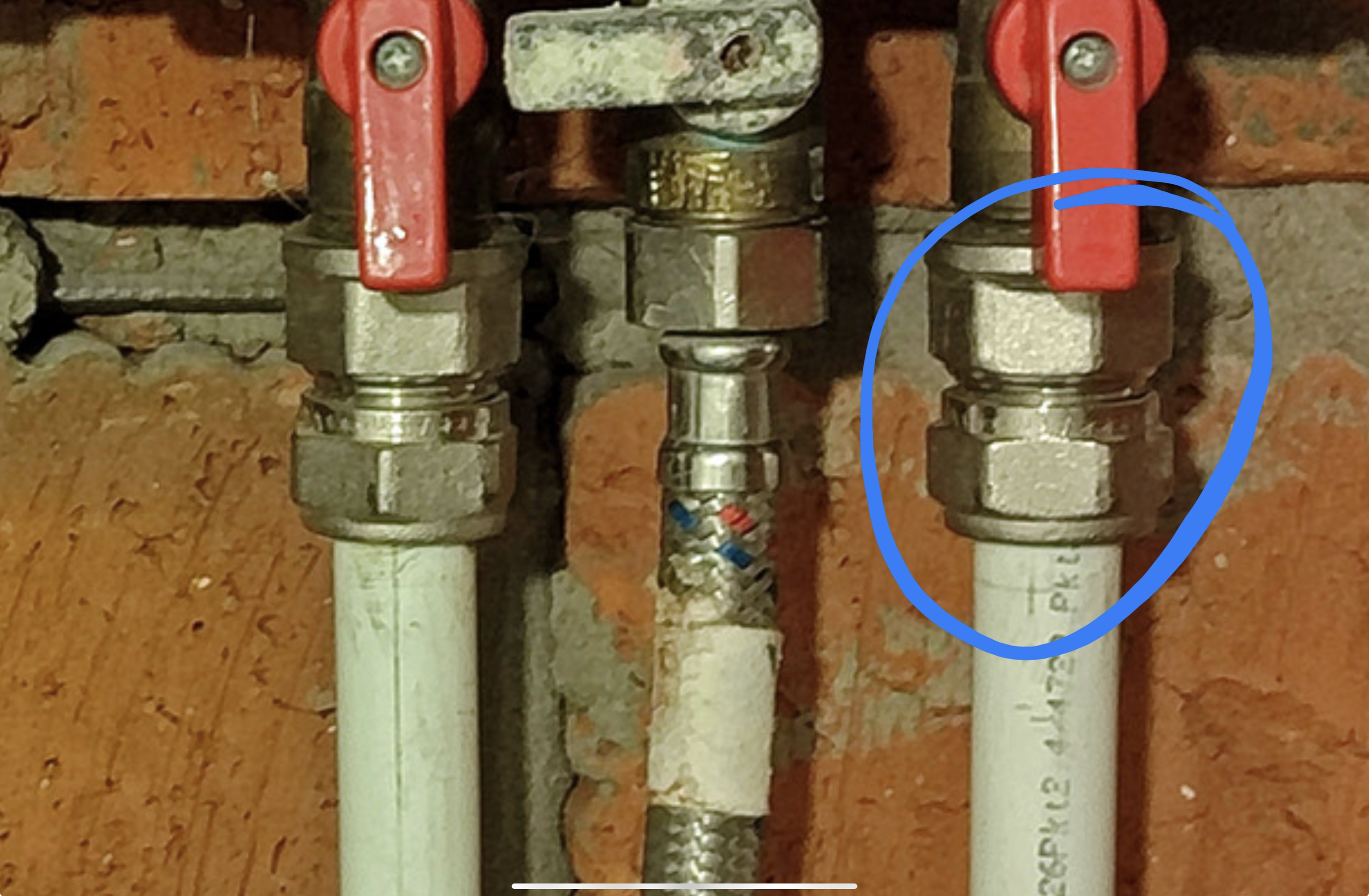

imageЯ по картинке тогда вообще не понимаю, как я что-то могу открутить. Очевидно, мне нужно сначала откручивать нижние (из моего фото) обжимные гайки, отсоединять трубу, а потом уж откручивать верхнюю "гайку" - корпус фитинга? И для таких экзерсизов мне бы прикупить пару таких конструкций, как на этой картинке?
Да, разжать кольцо, сдвинуть вниз и пытаться стянуть покачивая трубу.
CCat написал 01.05.2025 в 19:13
Типа того.
Но обжатый и стянутый конец трубы уже скорее всего не жилец (по крайней мере не надежен) и под новый фитинг его надо обрезать.
Поэтому проще сразу срезать впритык к фитингу.
Там уж сами смотрите по своим возможностям.

А как нелишне?
Концовка с плоским уплотнением 1/2 для металлопластика с накидной гайкой. Диаметр мп измерить - обычно 16х2.0 или посмотрите на ободке старой нижней гайки.
Других. Другого типа.

Чудом сделают из несьемных фитингов с уплотнением на льне - сьемные с накидными гайками с уплотнением прокладкой ;)
Какой именно артикул коллектора у вас?

BV, Вот этот Коллектор для воды 3/4 с выходом 1/2, 3 отвода Не уверен в подлинности, но тяжеленький. Под плоскую прокладку. Вы же про новый?

CCat написал 01.05.2025 в 23:11 Вот этот Коллектор для воды 3/4 с выходом 1/2, 3 отвода Не уверен в подлинности, но тяжеленький. Под плоскую прокладку. Вы же про новый?
Купили бы 1 дюйм с отводами 3/4 Евроконус трубная резьба.....тогда с концовками на трубы не было бы проблем. А сейчас выбор невелик, и проход в концовках будет сильно заужен. Накручивать переход на евроконус - и концовку ЕК или у валтека есть концовка с накидной гайкой что там в артикуле 322. Или как было " а как это откручивать" по советам Мадонны)
И сам коллектор - ну в общем подозрительный.
Кроме того этот артикул кроме как на вайлдбериз по вашей ссылке нигде не ищется) Да и продукцию бренда TIM я не знаю. Знаю только что лучше ее не покупать.
