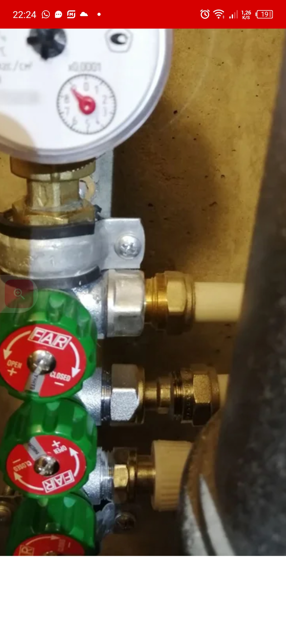

BV написал 02.05.2025 в 00:25
этот артикул
ZSc.401.0503NF
Сообщений: 139201
02.05.2025 в 09:11:35
ВТБ! написал 02.05.2025 в 08:57
1/2 ТР Flat Faced отлично подходит под водопровод из гибких подводок)
продукцию бренда TIM я не знаю. Знаю только что лучше ее не покупать.
Вроде бы, именно на коллекторы особых нареканий нет.

ВТБ!, просто не знаю. А так то - копия фар)
Сообщений: 139201
02.05.2025 в 09:33:52
Если ТС решит его оставить... То концовка такая, если без пресс инструмента
https://valtec.ru/catalog/sistemy\_metallopolimernyh\_i\_polimernyh\_truboprovodov/obzhimnye\_fitingi/fiting\_objimnoj\_s\_nakidnoj\_gajkoj.html?ysclid=ma6eybk7a8905896742
Она по сечению внутреннего прохода недалеко ушла от гибкой подводки, впрочем как и другие МП фитинги.
Или Фар и аналоги
Screenshot_20250501-2225191я строка.
Отличие того, что было 1й отвод и накидной от Валтек 2й сверху

Сообщений: 28189
02.05.2025 в 09:34:53
BV написал 02.05.2025 в 09:28
копия фар
Пожалуйста, копия Валтека. :)

ВТБ!, этот нормальные отводы - 3/4 ЕК

BV написал 02.05.2025 в 09:38
нормальные отводы
Угу, и шаг отводов 45 мм. И даже канал не заужен, хотя для дюймового коллектора это уже без разницы.
Кроме того этот артикул кроме как на вайлдбериз по вашей ссылке нигде не ищется) Да и продукцию бренда TIM я не знаю. Знаю только что лучше ее не покупать.
Меня вообще подмывает, чтобы не связываться с этими фитингами-шмитингами (за прошлые годы я пару раз заливал соседей, так что на этот раз меня просто сожгут на площади...) (не из-за кривых рук, гибкая подводка от прошлого хозяина под душевой лопнула, например), так вот, просто взять и... снять заглушку этого старого коллектора и ввинтить туда коллектор на 2 отвода (он туда влезет до стены). Мне же надо только гибкую подводку (это от бака, когда горячей воды нет) переставить. Вот вкручу её в один из новых отводов и всё. :) (нет, ну на пустые поставлю заглушки 1/2)

CCat,  .... у меня есть впечатление, что вас таки сожгут точно. :) Поэтому не вижу смысла еще что-то советовать.
