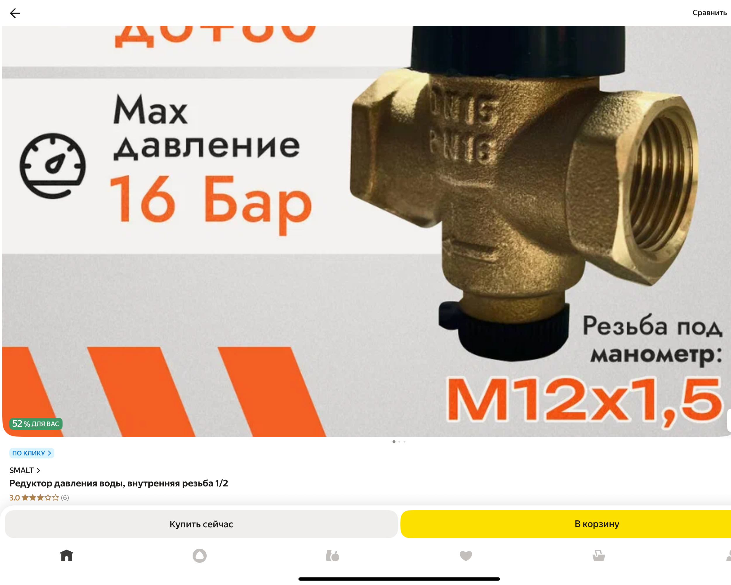

IMG_2312Он тоже не в курсе - похоже это просто заглушка , выкрутить-подмотать или поставить прокладку и затянуть обратно. Наверное так.

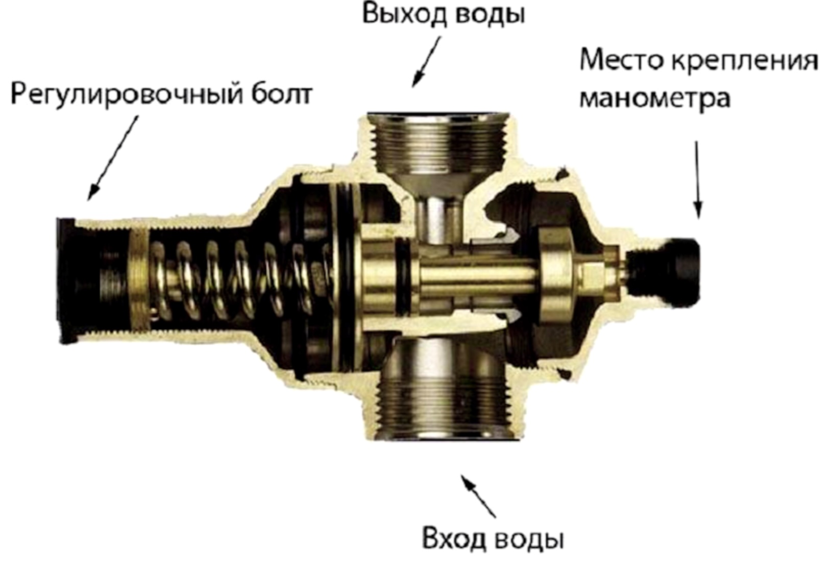

Нет, у тебя модель такая как я привела фото. Но суть не в этом - по твоей ссылке у ТС текло со стороны регулятора. У тебя со сторону манометра. И по резьбе в которую вкручивается манометр. Скорее всего под заглушкой резиновое кольцо-уплотнитель, отверни- посмотри. Там просто нечему сломаться что бы из этого соединения текуло - оно в рабочем состоянии под давлением выходящей воды. Посмотри конструкцию IMG_2313Вот похоже онСсылка
IMG_2314Стрелкой показала кольцо которое течет.

Зачем? Что бы поставить заглушку? Вместо того что бы признать свою ошибку - продолжаешь топить себя?? IMG_2316Люди приходят на форум за советом, что бы им проще и лучше жилось. ты предлагаешь заменить редуктор - это вызвать санту (минимум пару тыщ заплатить) и купить редуктор (еще тыщу). Когда можно просто подтянуть заглушку!! Или открутить - поставить колечко (могли потерять) и закрутить. Твои советы могут нанести людям ущерб, если они вдруг тебя послушают.
Если снизу это есть заглушка, то непонятно, что за пара витков резбы высосывается (откуда течёт)? Можно разглядеть, что (кажется) даже под имбус с торца. Что это за заглушка такая, чем то напоминающая маевского (?).

Если снизу это есть заглушка, то непонятно, что за пара витков резбы высосывается (откуда течёт)? .....
Ты разрез на сообщении вверху видел?
