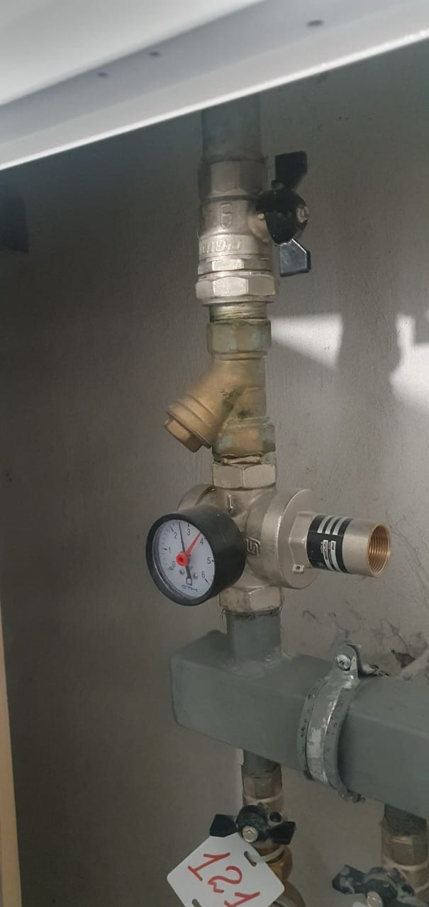

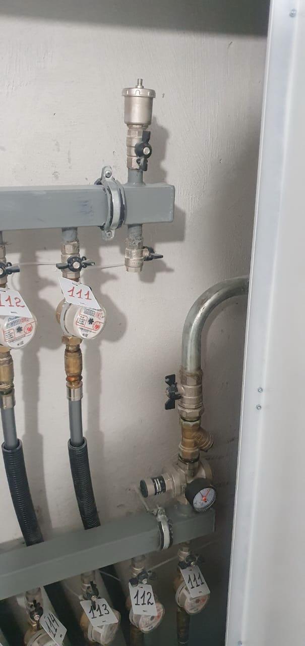

Здравствуйте. Пожалуйста, подскажите по установке оборудования на разводку воды в квартире. Живу на 12 этаже в 22-этажном доме. Напор воды обычный. Счетчики в мою квартиру на горячую и холодную воду и фильтр перед ними (и еще какие-то агрегаты) установлены в общем подъезде. Сейчас делаю разводку в санузле из полипропиленовых труб. Вопрос - мне надо устанавливать фильтр грубой очистки? Я хочу только краны поставить и все. Ремонт бюджетный, без наворотов. Прикладываю фото из подъезда. as2as1

evzhur,  у вас все есть, общее с соседями. Кран, грязевик, редуктор. Этого минимально достаточно, но лучше иметь свои в квартире. Вот, так это выглядит, когда своё 20241129_161208

Славик64,  в смысле я должен обяснить что то подробно, если у человека нет желания/понимания/бюджета? Нет, мелкий вопрос, соответственно ответ: надо
Нет.
Зачем? При необходимости можно и на общем коллекторе перекрыть квартиру. Два лишних крана - траты и минус два пункта надежности. Если поставишь 200 кранов - один из них наверняка потечет, если ни одного - то точно потечь нечему.

Так для водонагревателя надо перекрывать горячую воду, от квартиры до крана в подъезде 15 метров. Только на горячую странно ставить кран.

Насколько понимаю схема такая: общеэтажный отвод -отсечной шаровый кран-косой фильтр-труба с поквартирными отводами-шаровый отсечной на квартиру-счётчик-квартира. Теоретически всё есть и ничего ставить не надо. Но вот с практической. Обслуживание. Общий косой фильтр надо будет чистить чаще чем квартирный. Обычно там меняют сеточку-кто и за чей счёт? Шаровые краны требуется хотя бы раз в квартал открыть-закрыть-защита от прикипания. Кто будет этим заниматься? По очереди -как в старых коммуналках убирали общие помещения? Навряд ли управляйка это будет делать-имею в виду практически. Случись -тьфу-тьфу-авария. Выскакивать в подъезд голым? А если там плюсом темнота? Так что я бы поставил Затраты копеечные а бережёного бог бережёт
Сеточку обычно чистят и ставят обратно, если ук. Если сам - то щеткой и лимонной кислотой до состояния новой.
На это надо время. А так как фильтр сразу на несколько квартир...
