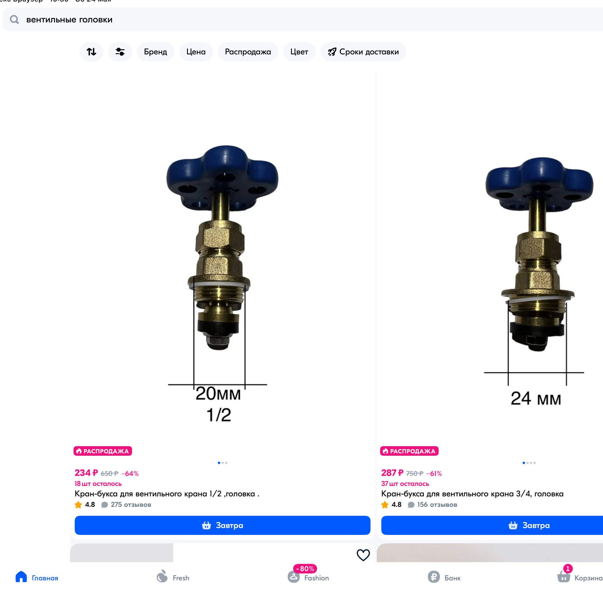

Ссылку нормальную дайте....
Ни те здассьте, ни пожалуйста ((( Еще капризно ножкой топнуть! Совсем уже страх потеряли эти рыбкины.. IMG_2351Находится на ра-два. Если захотеть.
Я даю нормальную ссылку-и даже после проверяю-всё нормально. А вот через некотрое время перебрасывает не туда. Не знаю почему такое. Просто на сайте Озона наберите "вентильная головка".
