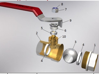

BV, я уже писал Если начинает травить шаровый-разбирай трубы ибо надо менять кран целиком Начал травить обычный-достаточно выкрутить головку и поменять либо её либо-чаще- прижимающий уплотнитель

Если кран на стояке - то отключай стояк - это более серьезно. А шаровый сменить не намного сложнее. И не трубы разбирать, а кран менять. Для этого трубы разбирать не надо, если нормально сделано.

А как это выглядит - травит кран. - что при этом происходит? Вода просачивается наружу? Из-под сальника штока? Или он перестает полностью перекрывать - и немного травит в квартирную трубу из магистрали?

Я не стал отвечать потому как тут ответ один во всех случаях Разберём подробнее Смотрим чертёж шарового крана 4 В нешаровом кране есть возможность подтягиванием аналога втулки 6 подтянуть уплотнитель 5 В шаровом же при этом сместится зуб втулки 6 и рукоятка сместится То есть надо делать только полные обороты втулки 6 Я вот не уверен что это всегда выйдет-уложиться в целое число оборотов Поэтому мой ответ-во всех случаях-менять шаровый кран целиком А так как обычно он на резьбовых соединениях

Это из практики или как всегда по рисункам? ПС Кто такой зуб?

Ты ошибаешься 0 втулку 6 можно крутить как захочется - ручка крана не связана с этой втулкой и упирается в литые ограничители корпуса 2.
