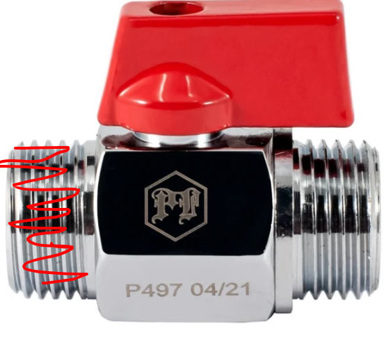

Forr43, на фум ленту или тангит. Под мою ответственность.))) Только поцарапать резьбу огрызком полотна. изображение_2025-06-07_182058221

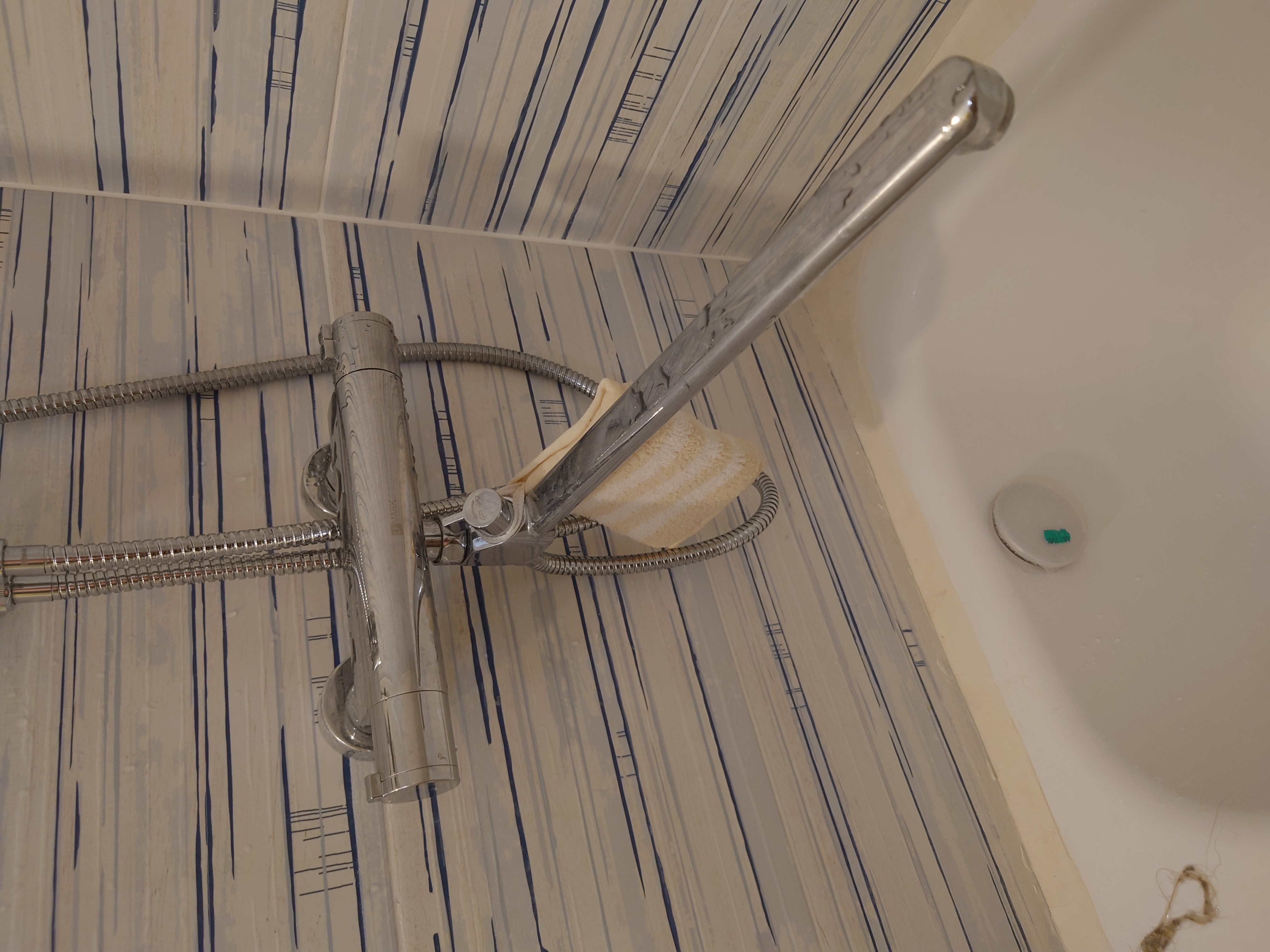

IMG_2025_06_12_01_49_28_1661640855240979135548 Всем добрый вечер)
Вопрос от наивного дурачка)
Купил я таки такой вот термостат, эт лемарк йети какой-то там 65с. Нужен был с длинным изливом и эт единственное, что нагуглилось на озоне.
В общем к нему приходит полноценные 16мм по внутрянке. 6 МПа на входе на обеих трубах судя по двум манометрам с редукторов и фильтров При открытии крана давление падает до 5. А сам кран льет... Ну даже слабее того, что в мойке. Тропический дождь похож на слегка сильный грибной.
Может есть какой-то способ заставить его работать попроизводирельнее?
Technik-san
Technik-san
Техник-сан
Регистрация: 10.10.2006
Сообщений: 11553
12.06.2025 в 09:25:59
cs9249 написал 11.06.2025 в 23:55
6 МПа быть не может, т.к. это равно 60bar, здесь вы пропустили ноль перед цифрой. Причин проблемы может быть три, либо заводской брак, либо не промыли трубы перед установкой и внутрь попал мусор в виде песочка или ошметков резьбового уплотнителя, льна, ленты ФУМ и др. либо засор аэратора на изливе. При входном давлении 0.6 МПа у вас заявленный изготовителем расход на этот термосмеситель должен быть 20 л/мин. Но в то же время для корректной работы производитель рекомендует использовать рабочее давление 0.3 МПа и разницу давления между хол. и гор. не более 10%

Причин проблемы может быть две, либо заводской брак, либо не промыли трубы перед установкой и внутрь попал мусор в виде песочка или ошметков....
Вторая причина просто смешная, как и первая. Как и утверждение, что всего два варианта. Причина такой работы - скорее всего совокупность технических причин. Плохой редуктор давления, зауженные проходы на фитингаХ длинна трассы, перегнутые трубы и многое другое - как в отдельности - так и в сочетании.

cs9249, до этого что стояло и как работало?

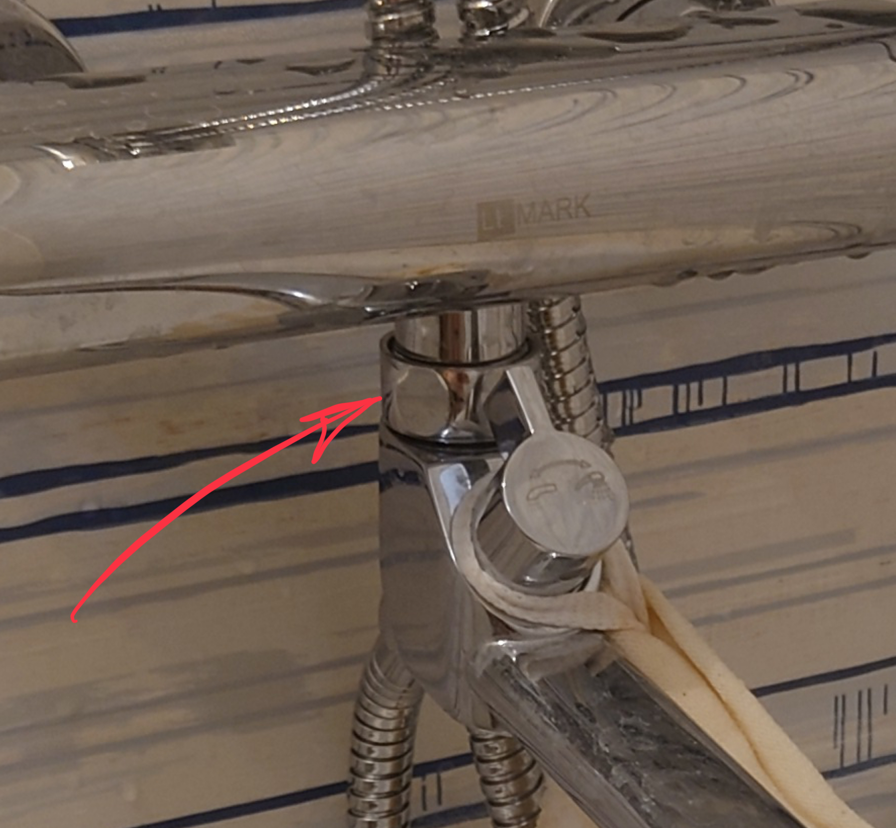

А если снять гусак с переключателем душа - то как струя и какое давление (падение)? IMG_2482Эту гайку открути и проверь.

12.06.2025 в 17:42:46
MADONNA,  трасса новая, никаких заужений, редукторы под 3/4 стоят. Специально тянул. Обычный смеситель советский вентильный ставишь - так лейку душа сложно держать, а излив аж подпрыгивает)
Мож есть какие-нибудь термостаты произодительные?

12.06.2025 в 17:43:25
MADONNA, проверю, может и правда этот переключатель снижает Ду

12.06.2025 в 18:20:34
Короче снял переключатель Лить стало более-менее...
Блин, шоп теперь поставить такое, чтобы и на кран и на душевую стойку не заужало проход...

cs9249 написал 12.06.2025 в 18:20
Короче снял переключатель Лить стало более-менее... Блин, шоп теперь поставить такое, чтобы и на кран .....
Теперь посмотри давление на редукторе при открытом кране и скажи нам. И более-менее - это не ураган -а должен быть он.
Одну причину нашли - пошли дальше
