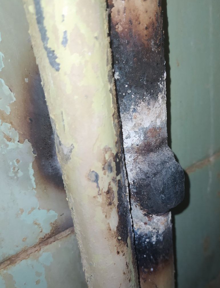

Доброго дня ! Хочу покрасить стояки ХВС и ГВС дома в местах сварки. УК приварила новые отводы, старые заварила.
Вопросы такие. В какой последовательности надо делать - зачистить, грунтовку нанести, краску ? Как правильно обработать ? И какие материалы лучше использовать. Трубы старые, советские. Варили газовой сваркой, как мне сказали.
Спасибо !

SARS78, грунтовку не обязательно. Использовать краску для радиаторов, она самогрунтующая. Красить за два раза нетолстыми слоями.

pool, спасибо Вам за ответ ! А чистить трубы надо ? Если да, то чем ?
По поиску краски, ещё и эмаль для радиаторов нашёл. Её можно рассматривать или лучше краску ?
Спасибо !

SARS78, удобнее шабером сначала, и металлической жесткой щеткой потом. После зачистки... мне понравился таниновый преобразователь ржавчины в грунт аэрозольный, Астрохим.
Если нет требований к эстетике, то 2-3 слоя преобразователь и можно и не красить потом.
Более тщательно - холодный стояк по причине возможного конденсата.

Более тщательно в плане работой шабером и щёткой или слоёв больше ? После преобразователя красить можно, если что ?

Не пропускать ржавых и не обработанных мест. На горячем нет конденсата и не ржавеет.
На холодном все стыки тепло изоляции проклеивать, срезы тепло изоляции прижимать стяжками.Иначе под теплоизоляцией будет конденсат.
На горячем можно просто одеть
SARS78 написал 09.09.2025 в 19:02
Да. Преобразователь преобразует тонкую не до конца зачищенную ржавчину в нечто черное, которое уже не ржавчина.

Дарья в чем-то права… Шабер - инструмент для тончайшей доводки плоскостей. Работа с ним требует навыков на уровне волшебства. Даже я им так и не научилась обращаться по назначению, так только попробовала. И главное непонятно - зачем снимать металл???? Там надо просто окалину удалить - щетку-насадку на дрель. Или забить и просто покрасить.
