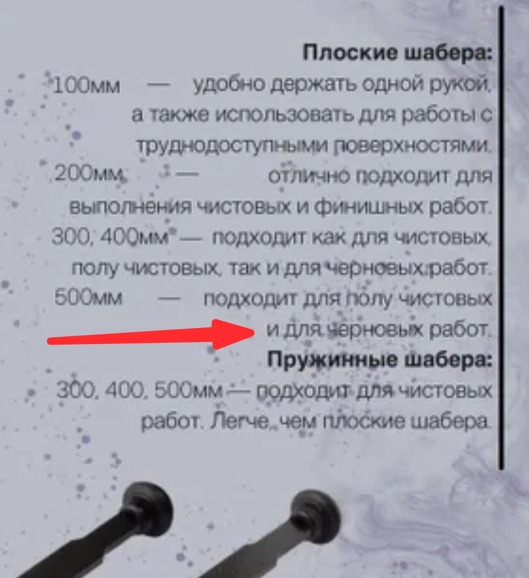

Сообщений: 139755
09.09.2025 в 22:19:15
pool написал 09.09.2025 в 22:07
Прецезионный скребок - это шабер. Всё остальное - просто скребки, цикли и т.п.
Screenshot_20250909-221827

BV,  спорить о терминах - бессмысленно. Ты меня Хоть горшком назови, только в печи не ставь. Каждый останется при своём мнении.
Сообщений: 139755
09.09.2025 в 22:27:01
pool,  Выше на рисунке не мое мнение, а классификация по применению производителя этих самых "скребков".)

BV написал 09.09.2025 в 22:27
Сорян. Но лингвисты из них слабенькие, не авторитетно совсем.

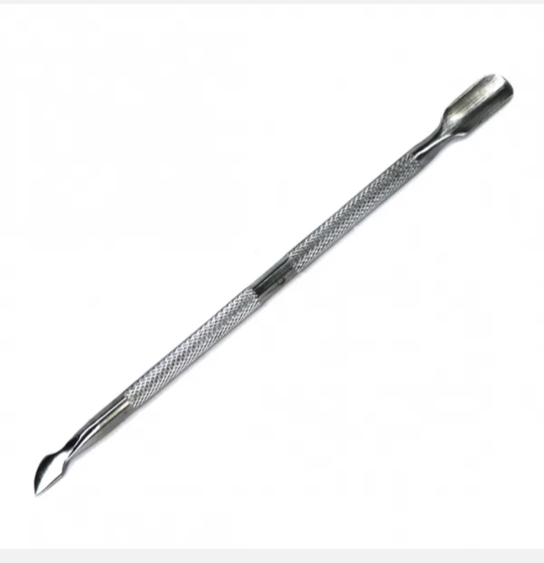

А это для расширения крузора Мадонны)
Шабер (нем. schaben — «скоблить») — наконечник в виде топорика с выступающим заострённым краем. С его помощью соскабливаются и срезаются остатки приросшей кутикулы после обработки пушером и удаляются загрязнения из-под ногтей.
Screenshot_20250909-223026

BV написал 09.09.2025 в 22:30
А это для расширения крузора Мадонны) Шабер (нем. schaben — «скоблить») — наконечник в виде топорика .....
А, этим надо краску скоблить? Хороший совет.

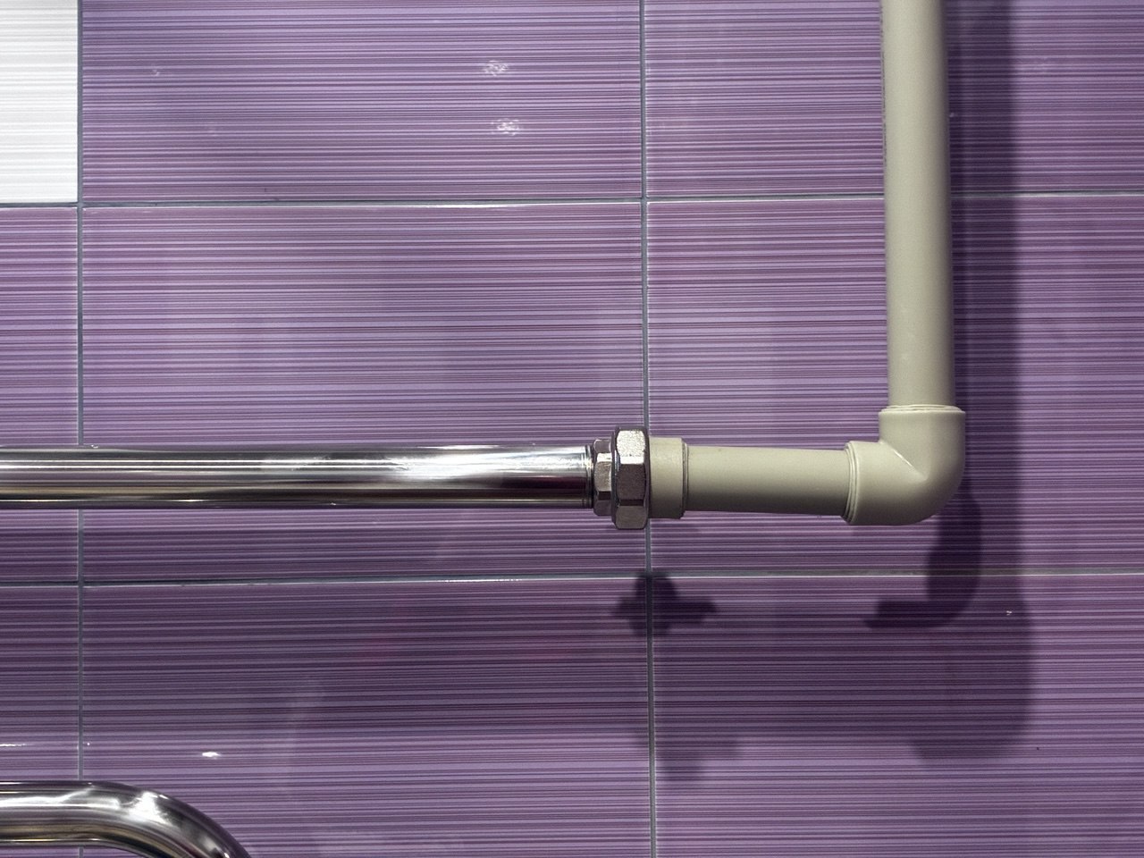

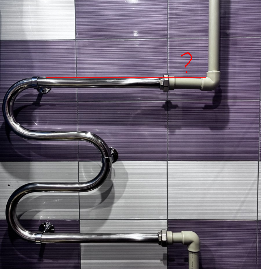

Вот так спаяли и установили трубы. Смущает, то, что верхний стык спаян вкривь и внатяг... Подскажите, пожалуйста, насколько безопасен такой монтаж. Заранее благодарю! 12

10.09.2025 в 06:12:21
daxo, Вполне возможно что МО расстояние полотенцесушителя не ровно x00 мм. Пришлось натягивать. Работа сделана плохо, гнуснопрославленные американки с буртиком, ни кранов ни байпаса...
Если это частный дом - ладно, если квартира - рано или поздно вылезут проблемы.
