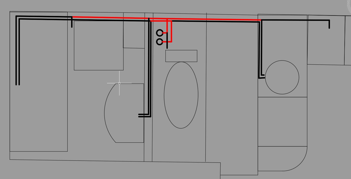

Mandalore105, Спасибо! Еще уточните пожалуйста, т.е. завышение до 25-й магистрали имеет смысл несмотря на меньшее сечение самого счетчика? И еще, допустим если линия идет к двум потребителям, то же 25-й трубой делать? И если можно какой то аргумент, лично для себя чтобы понимать...

dmkov написал: лучше однозначно коллекторная, но не очень понятно, насколько смысл если подвод и разводка одинаковыми трубами будет
Довольно просто определить нужную систему: все зависит от схемы разводки, если магистраль идёт в одну линию, приборы скомпонованы друг с дружкой - тройниковая, если разбросаны по нескольким комнатам паутиной витиевато - коллекторная.
dmkov написал: Разводку собирался делать FV-Plast.
Если собрались делать полипропиленом, адекватно таким материалом произвести разводку тройниковым способом. Для коллекторной разводки она мало подходит в связи с неудобными малоподвижными пучками труб и кучей соединений. 25-я труба в тройниковой разводке будет выполнять роль удлиненного коллектора. Она поспособствует избежать большой потери давления на каком-либо приборе при одновременном использовании оных.

молоток, Спасибо. Т.е. даже к двумя потребителям магистраль вести 25-й трубой, а к одиночным 20-й и все. Разводка у меня будет расходится конечно не в одну сторону, а в даже три. По центру счетчик. Направо - кухня (2 потребителя), налево - ванная (два потребителя), плюс внизу отвода два на унитаз и умывальник.

dmkov, если счетчик по центру от него в стену магистраль 25-я (кусок трубы) от нее отвод в сторону на кухню 20-ка на два потребителя Влево заворот трубы 25-ой до ванны, от ванны уже меньший диаметр. Внизу - от этой же 25-й магистрали отвод 20-ка на унитаз и отдельный отвод на раковину (20) У вас и получится мини коллектор таким способом.
Смотрите на удобство разводки, можно и коллектор воткнуть, от него выводы на каждый прибор, но полипропиленом их не стал делать, это какое переплетение труб с множеством пайки. Если коллектор - то и труба от него цельная до приборов.

молоток, Ну понятно в целом. Только тогда я наверное по ванной до тройника холодной воды на ванну и стиралку то же сделаю 25-й трубой, чтобы минимизировать падение давления при наборе воды стиралкой когда принимаешь душ. Хуже же не будет от этого? Вот на картинке примерная разводка. Жирным выделены трубы воды, красным выделил где по Вашим советам можно сделать 25-ю трубу, как я понял

Не будет. С горячей 25-ки дольше ждать по такой трубе пока сольётся ;)

молоток, Не совсем понял. Ну т.е. делать так как я нарисовал либо что то лучше откорректировать?

dmkov, по рисунку так сначала труба большего диаметра на концах меньшего, увеличенное сечение трубы сгладит перепад напора при водоразборе с двух точек, к примеру ванна - кухонная мойка, при принятии душа, и включении крана на кухне, моющийся в душе не должен почувствовать увеличения или понижения температуры воды.

молоток, Спасибо, значит буду делать так как на рисунке.
