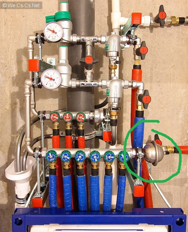

Здравствуйте. Пожалуйста, подскажите как называется круглый прибор, прикрученный к коллектору холодной воды (выделен зелёным на фото). Следом второй вопрос: смотрю фото собранных узлов водоподготовки и везде "этот прибор" на коллекторе холодной воды, а на горячей нет ничего подобного, почему?

cfyznsk, Гаситель гидроударов. На холодной воде потому что она может расширится при нагреве (в помещении) отсюда давление повышается. В этом приборе мембрана эластичная сжимается расширяется при изменениях давления.
