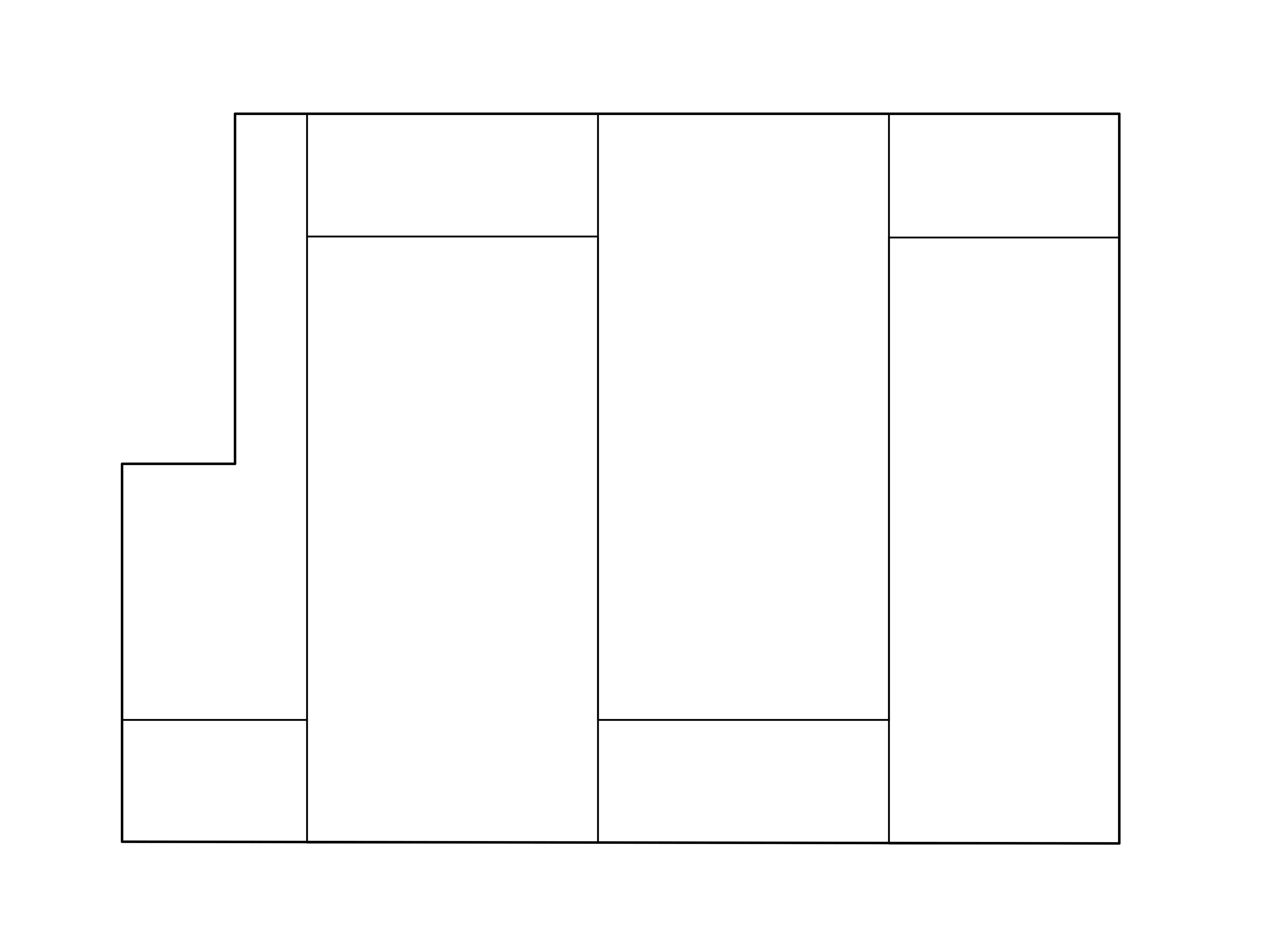

Оцените план потолка П113. Раньше никогда не делал. Старался сделать всё как мануале Кнауф. Лист собираюсь использовать Влагостойкий 12,5мм, чтоб не путаться со стенами, да и покрепче должно быть...

AlexKucher, откуда такие размеры 410 и 350???

Обрешётка пойдёт. По подвесам не понятно. Влагостойкий гвл или гкл?Я тоже потолок собираю с шагом 40, правда в два слоя гвл с перехлёстом.

АПОСТОЛ написал: Обрешётка пойдёт. По подвесам не понятно. Влагостойкий гвл или гкл?Я тоже потолок собираю с шагом 40, правда в два слоя гвл с перехлёстом.
АПОСТОЛ, а где Вы увидели шаг 40?

dmitrovski написал:
dmitrovski, Диапазон Поперечной от 35-60 в пределах нормы. Плохо когда их вообще некоторые специалисты не ставят.

Где то на форуме писали что шаг 400 мм крепче получаеться. 350 это из за ламп , чтоб на них не попадало. Остальные 410 потому что так поделилась. Листы будут - Гипсокартон влагостойкий 12.5 в один слой.

АПОСТОЛ, подвесы с шагом 800 примерно. По мануалу вообще 1200. По периметру ПП к ПН не прикручиваю. Помещение кухня. Буду использовать влагостойкий ГКЛ. Думаю, в ванной подойдет? Или ГВЛ или Аквапанель? Не хотелось бы, говорят в ванной влагостойкого ГКЛ хватает.

AlexKucher, Гкл это хлам . Многие меня сейчас закидают камнями. Это моё мнение. ГВЛВ сила )). С гвл сложней работать, но материал вечный и не подвержен намоканию в отличии гкл. Подвесы ставлю на дюпельклин с шагом 50-60

АПОСТОЛ, всю квартиру из гвл? Гкл даже в сухих помещениях хлам? Какой толщены гвл используете? Если зальют соседи гвл тоже под замену?

AlexKucher, гкл для шабашников: быстро, легко, непринужденно. Уже писал , я использую 9,5(десятку) в два слоя с перехлёстом. По первой проклеивал слои, позже забил на клей . Саморез с шагом первый слой 30, второй 15. Броня. 2 квартиры затапливало, всё ок. А там где у соседа гкл( снизу) повело весь потолок . Течь была у соседа с верху( лопнула запорная арматура пототенчика) 5 часов фигачил кипяток ночью.16 этажей к утру сырые.Дом монолит Свечки на Ходынке у Батуриной.
