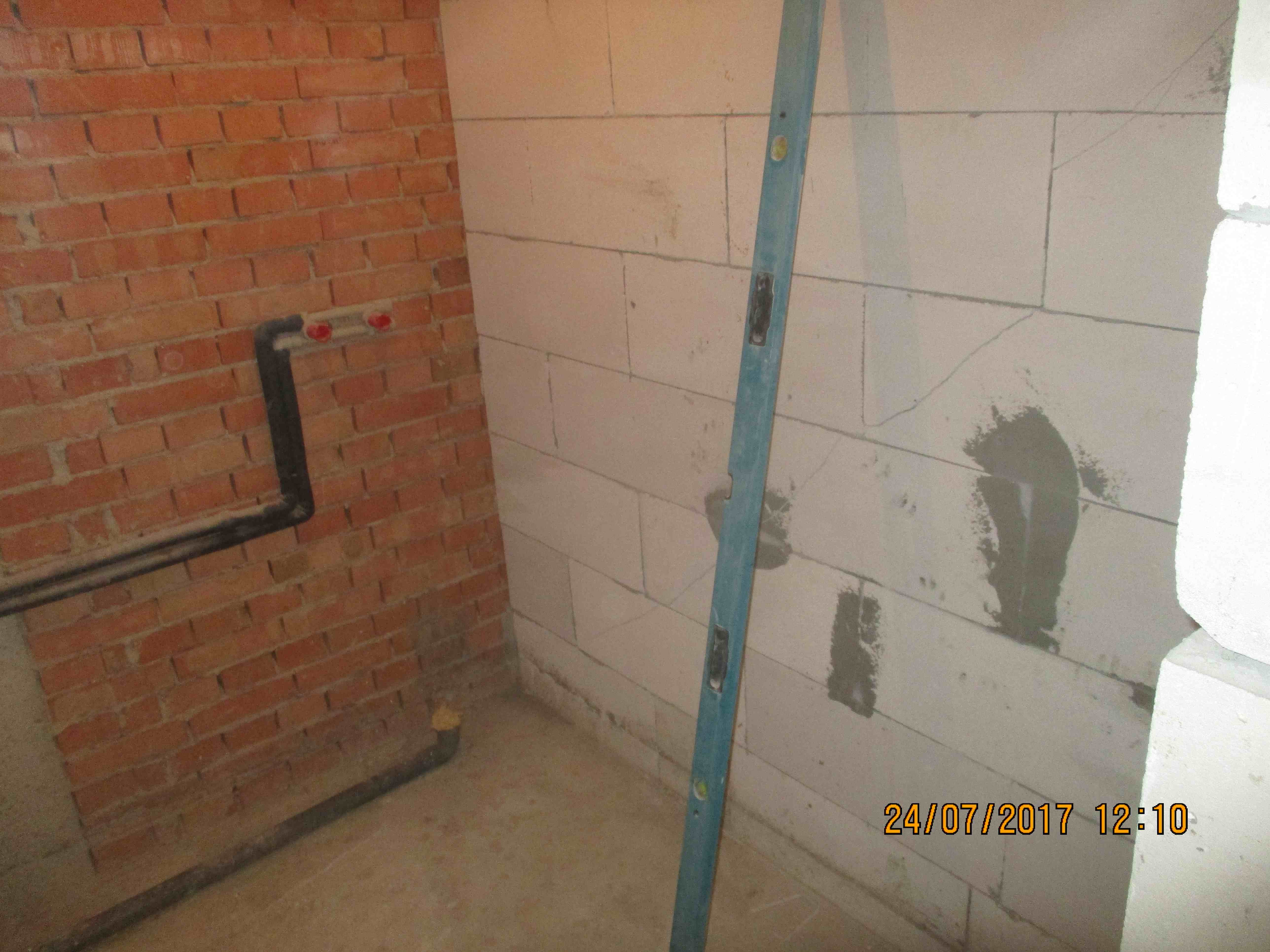

Готовый вариант пола из керамики или камня легче и быстрее. Но ограничен размерами или цветом,который различается от напольной плитки. В строительном изполнении - приличные трапы от 2000-2500 руб./лотки прилично дороже/, далее идут заморочки с стяжкой с уклонами и гидроизоляцией. Если переделать стояк канализации, вполне нормальная высота получается.
fhlfibh написал: и решил что ну нафиг это стротельное исполнение, да еще с подиумом, да еще в санузле площадью 4 квадрата.
и занял два квадрата ванной ;)
Грэй написал: вот- вот. усадка дома - лучшая отмазка для рукоопа.
Усадка идет вместе с рукожопами - стену из газобетона порвало, подобное видел и с поротермом, основная масса гидр без армирования не справятся с такими трещинами...
master.msk написал: Уметь надо, вообщем довольно низкое качество в среднем по форуму. Если учесть, что здесь наиболее продвинутые, то в целом совсем все плохо.
Я к которым отношусь? ;) В русском ютубе пока ничего нормального не нашел по поддонам в строительном изполнении...
master.msk написал: Да и пониже уровень все же будет, чем с поддоном.
Стояк каналки тоже же переделан...
