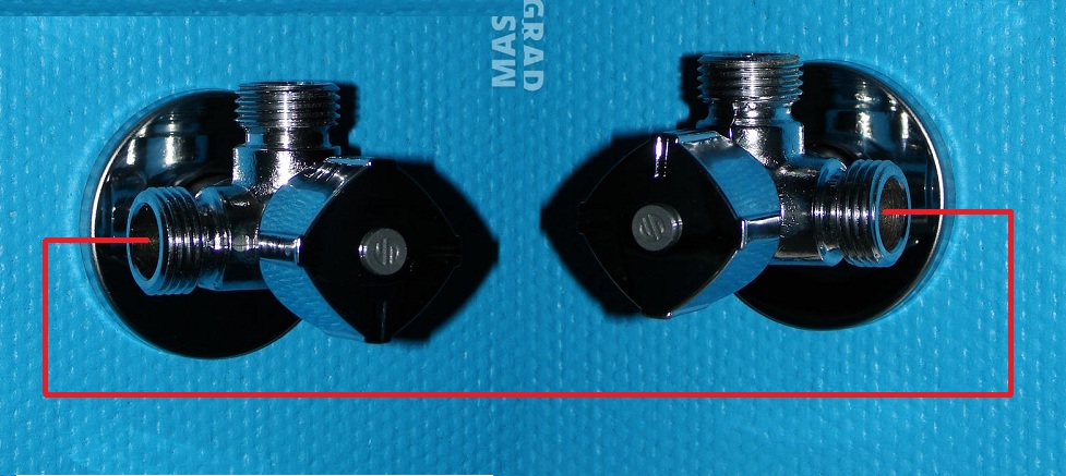

Y&T написал: Что, нельзя, повернув чуть краны и вернув потом на место, вставить трубку с насаженными навстречу цангами впритык?
Y&T, насколько я понял, один кран отвернуть, вставить трубку (заранее отмеренную) до упора с двумя цангами, развернуть обратно в горизонталь. Потом трубку задвинуть равномерно в оба крана и зажать. Так? Я этих цанг не видел, поэтому так подробно спрашиваю.

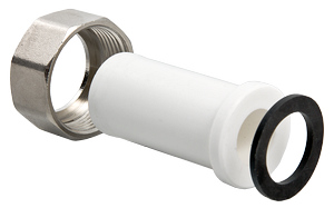

Mebius, спаять две американки полипропиленовые 1/2 через муфту, предварительно обрезав и подогнав их под 38мм. Цанги сильно заужают сечение что не есть хорошо для бойлера. Эстетика конечно пострадает но двусторонних американок хромированных с внутренней резьбой 1/2 на 38 мм не бывает.

Артур 7, эта перемычка как раз обходит бойлер, и, тоже вариант.

Артур 7 написал: спаять две американки полипропиленовые 1/2 через муфту, предварительно обрезав и подогнав их под 38мм.
а какие американки Вы имеете ввиду? Не найдёте Вы американку с накидной гайкой на 1/2. Даже такая:
на 3/4 минимум. Если только такие попробовать подрезать и встык спаять...
http://valtec.ru/image/goods/400x400/VTp.708.0/VTp.708.0_0.jpg Но это в порядке бреда идея.

Да если бы все всё на стадии проектирования решали.... 3/4 форума не было бы... Ещё вариант, развернуть краны и соединить снизу (сверху со смещением). Можно уже "поиграться" фитингами и сделать достаточно красиво.

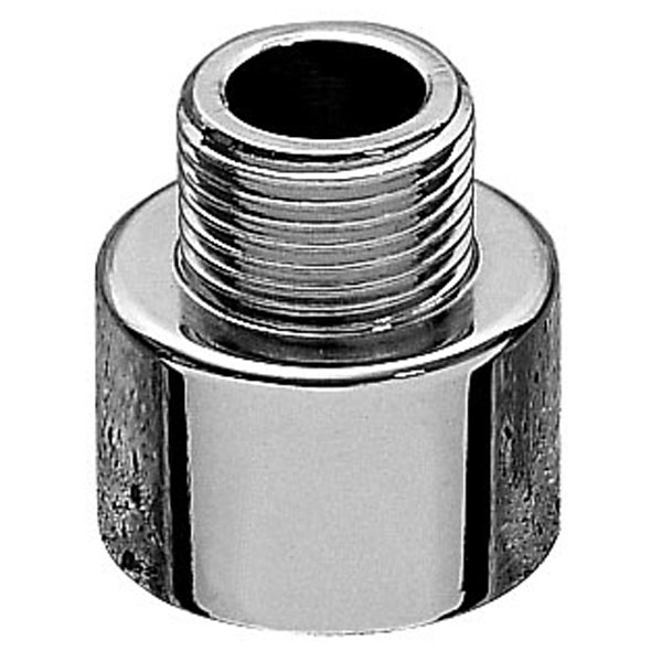

А можно и так: с двух сторон навернуть такие переходники 1/2х3/8

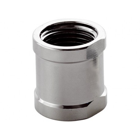

и соединить их такой муфтой на 3/8:
Думаю, расстояние в 38 мм как раз позволит реализовать данную идею.
