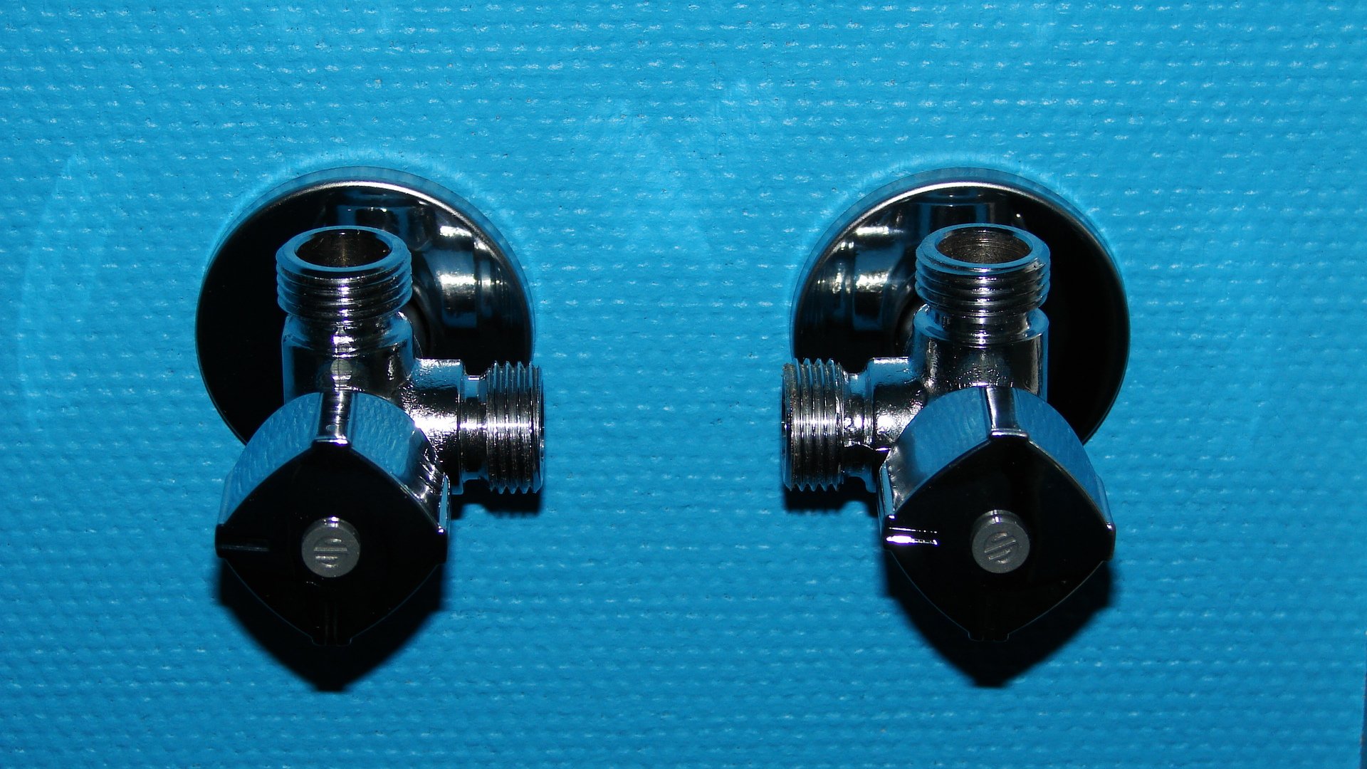

Вопрос к практикующим специалистам. Как эстетично сделать перемычку между кранами по горизонали. Резьба 1/2, расстояние между торцами 38 мм.
Спасибо за варианты.

Mazayac, разрыв цепи гвс. Вверх через бойлер, перемычка напрямую с котла. Кранами перенаправляются потоки.
С цангами тоже не пойму как реализовать.
Регистрация: 17.12.2006 Москва Сообщений: 2065
кран повернуть можно? )
Регистрация: 12.10.2009 Первомайск Сообщений: 306
Хотелось-бы в этом положении, что на фото.
Mebius: американка с плоским уплотнением и муфта. Проще не придумываеися, и размеры не факт что влезут, возможно лучше изменить компоновку вентилей.

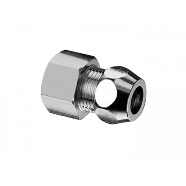

Модератор Регистрация: 09.03.2011 Москва Сообщений: 5550
Mebius написал:
Вот такие цанги навернуть:
Между ними - трубка. Если медное кольцо не будет сдвигаться, заменить его на пластмассовое.

Mebius, спаять две американки полипропиленовые 1/2 через муфту, предварительно обрезав и подогнав их под 38мм.
Цанги сильно заужают сечение что не есть хорошо для бойлера.
Эстетика конечно пострадает но двусторонних американок хромированных с внутренней резьбой 1/2 на 38 мм не бывает.
Артур 7, эта перемычка как раз обходит бойлер, и, тоже вариант.
Вадим М написал:
Очень сомневаюсь что 38 мм хватит для данной затеи. Их собственная длина скорее всего больше, а ещё нужен зазор для гайки...

Огромное спасибо всем за консультации. И, все же, прошу прокомментировать цанговый зажим по ссылке.

Про цанговую гайку - на сколько я помню, под нее должны быть краны в которые входит медная трубка.
В ваш кран медная трубка 10-ка может быть вставлена? Металлическое разрезное кольцо не должно быть на самом краю трубки когда сожмется резиновая прокладка.
Если уж никак - попробовать прокладку потолще.
В этом соединении уплотнение за счет распирания резины, которая охватывает трубку. Резина может дубеть со временем на горячей воде, гайка может ослабляться. Надо переодически обслуживать. Проверять затяжку гаек. Может потечь, но рвануть вряд-ли.
