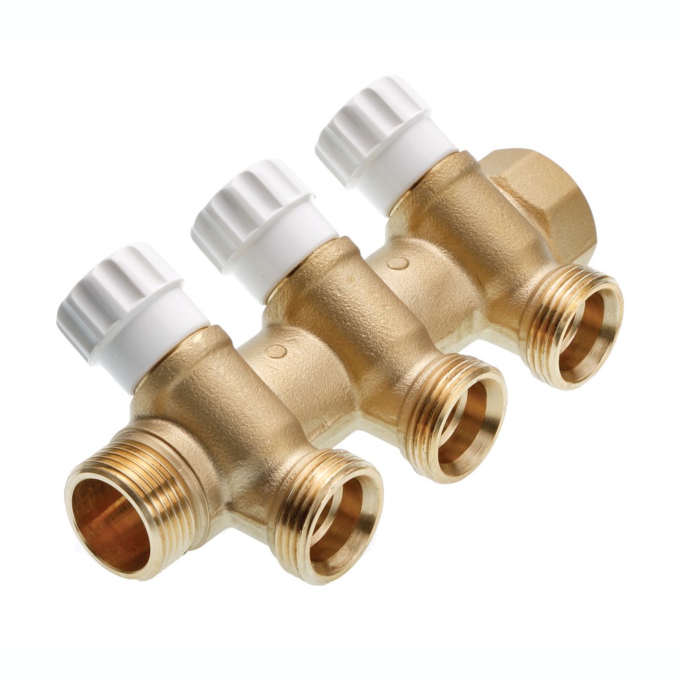

Chigar, Вот эту фигню с шаровым соединением и заужены протоком раза в два. Точно не надо ставить. Или американку или обычную мрв запаковать( наразборное правда будет) в последнем случае.

BV написал:
Chigar написал: Собрали мне такую штуку без прокладок. Что теперь с ней делать?(
Муфта не подходит - звоните тем оленеводам, что это сотворили :)
BV, а какие пруфы им предоставить? Почему так делать нельзя? Что тогда нужно вкручивать в коллектор FAR и для чего предназначена эта муфта FV-plast?
Mazayac написал: Муфту по картинке опознал: FV-Plast, муфта действительно под евроконус. Но я по-прежнему в недоумении: у коллекторов FAR конус нестандартный, нормальный фитинг-то проблема пристыковать, а как держится эта экзотика без уплотнения?
Mazayac, Коллектор FAR муфта FV-plast. Стоит 2 дня. Не текло даже до финальной затяжки гаек.
Сегодня скину точные названия коллектора и муфты. Мне нужно понять это надежное соединение или нужно переделывать?

Chigar написал: Стоит 2 дня. Не текло даже до финальной затяжки гаек.
Раз не течет, то чего волноваться? Опрессовать желательно.

Chigar, да вроде разобрались. Это соединение уже не является «евроконусом», но сам его принцип весьма надёжен. Даже на этом форуме встречается что-то новенькое, надо же! Оставляйте как есть.

09.12.2017 в 15:41:17
Mazayac написал: Оставляйте как есть.
Проблема любого неизвестного соединения в том, что не известно как оно себя поведёт. Время покажет надёжность такого варианта, в конце концов всегда можно переделать на плоское уплотнение, если такой вариант не разрушит отвод коллектора.

Mazayac написал: Это соединение уже не является «евроконусом», но сам его принцип весьма надёжен.
На самом деле может быть не так надёжно как кажется. У того же данфоса уплотнение по притёртым деталям, а тут может получиться, что уплотнение в сечении по тонкой кромке и любой перекос/подвижки приведёт к подтеканию.

Mazayac написал: Chigar, да вроде разобрались. Это соединение уже не является «евроконусом», но сам его принцип весьма надёжен. Даже на этом форуме встречается что-то новенькое, надо же! Оставляйте как есть.
Mazayac, А как это тогда называется если не евроконус? Колектор FAR артиул FK3822134 Муфта FV-plast артиул 223021 Нигде не пишут, что это вообще такое и подходит ли одно к другому. Бред какой-то(((
ser000 написал: На самом деле может быть не так надёжно как кажется. У того же данфоса уплотнение по притёртым деталям, а тут может получиться, что уплотнение в сечении по тонкой кромке и любой перекос/подвижки приведёт к подтеканию.
По идее уплотнение должно быть по всей площади (судя по фото).

11.12.2017 в 23:00:35
Chigar, да кто ж его знает, как это называется. Евроконус подразумевает именно конусное соединение с одним или двумя кольцами - уплотнениями по стыку.
В Вашем же случае весьма приличная компания FV-Plast применила лайфхак и к евроконус-коллекторам выпустила полусферический фитинг, это соединение не требует прокладок, но очень критично к чистоте и ровности сопрягаемых поверхностей.
Уплотнение идёт по кольцевому пояску, сами приложите сферу к коническому углублению и посмотрите на сопряжение.

Chigar написал: Что тогда нужно вкручивать в коллектор FAR
Что Вам мешает посмотреть каталог Фар?
Chigar написал: и для чего предназначена эта муфта FV-plast?
Аналогично. Вопрос - почему в гайку стандартной резьбы, не надо вкручивать болт с мелкой резьбой? Вроде и держит, если силу приложить....
Возможно есть нюансы, которые сразу не заметны, и здесь могут проявиться. Например, надо фиксировать гайку от самоотворачивания при перепадах температуры.
Chigar написал: и подходит ли одно к другому. Бред какой-то(((
Есть миллионы фиттингов и писать по каждому, можно ли срастить ежа с ужом?
