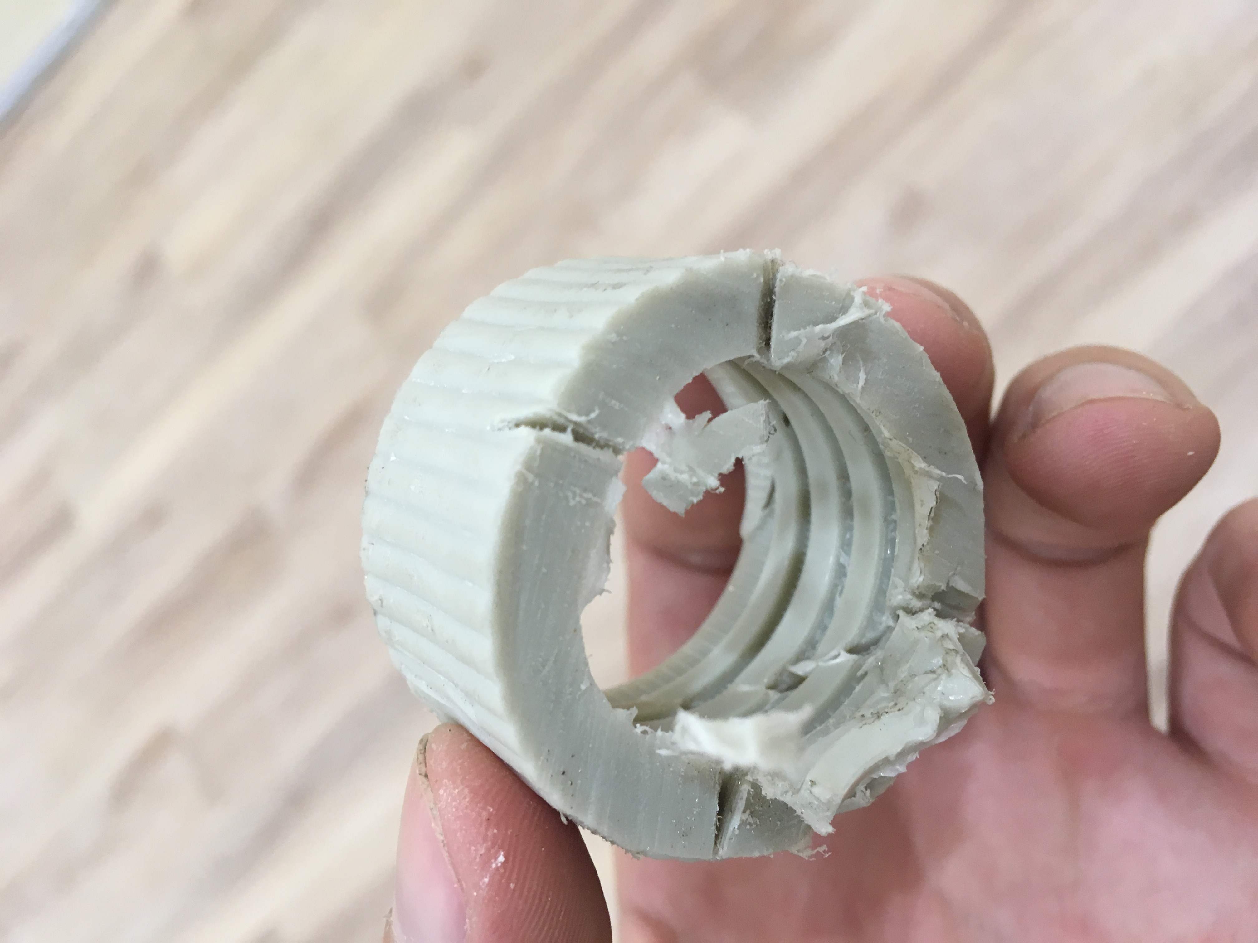

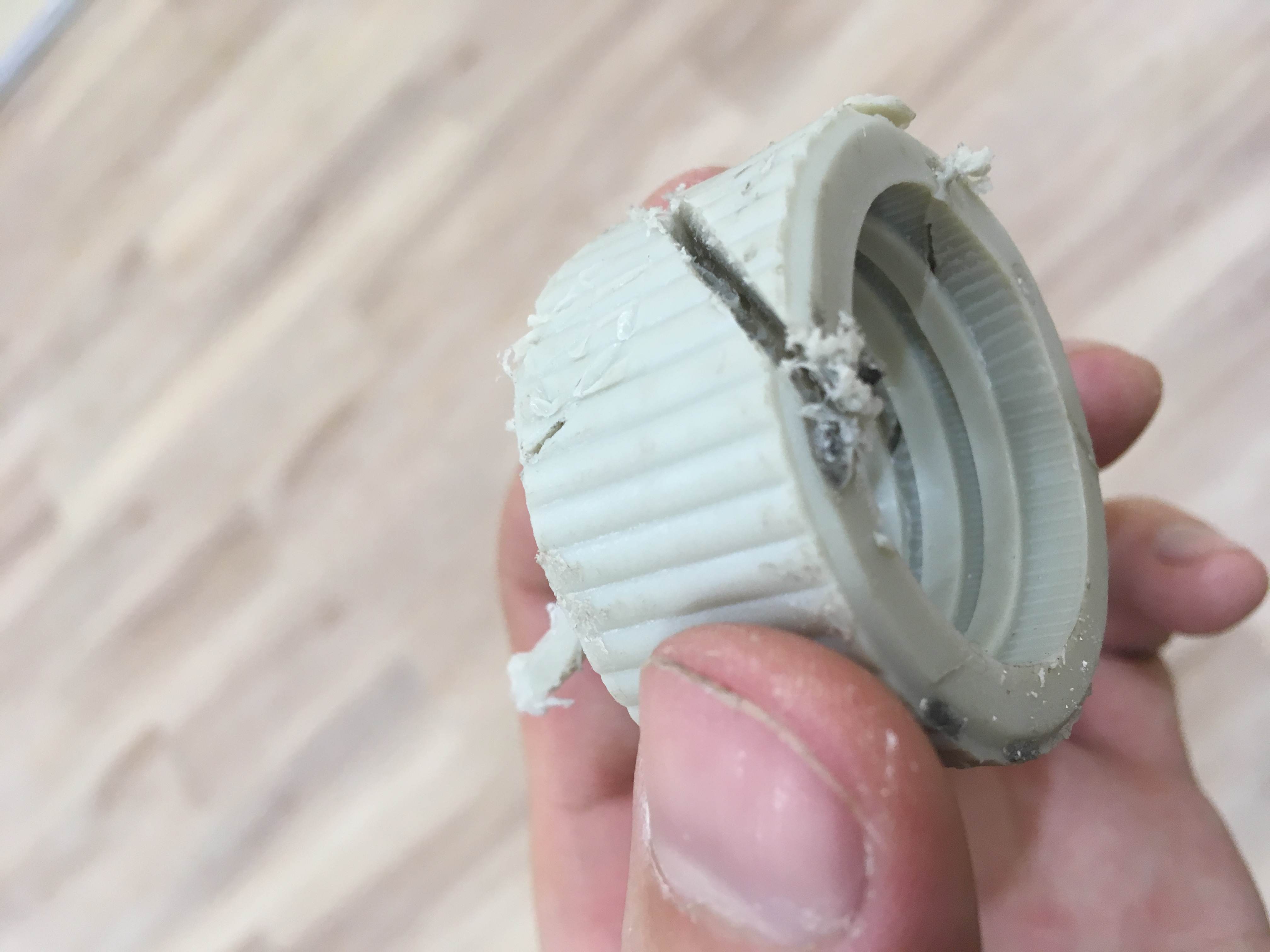

Распилил муфту

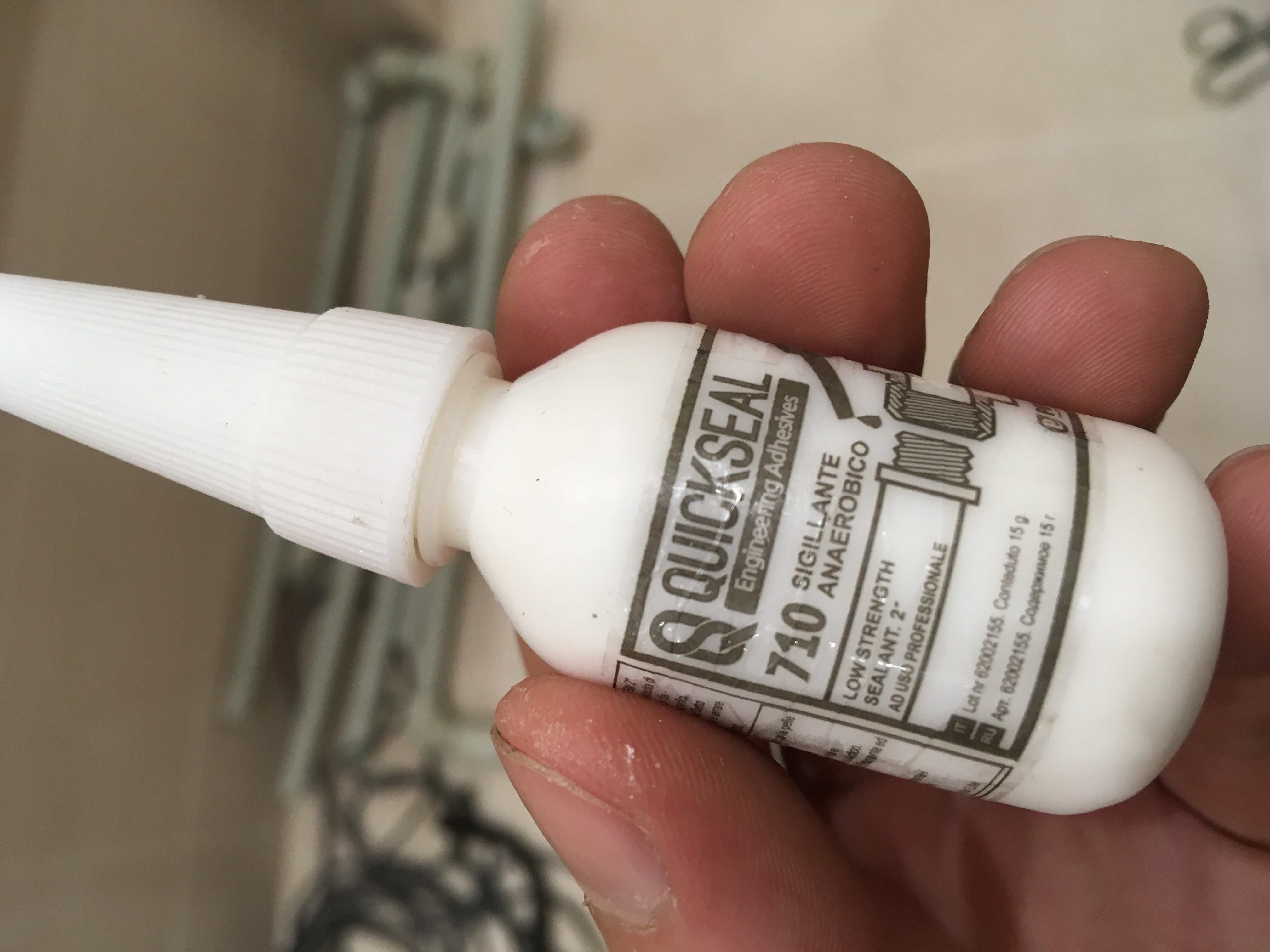

Все материалы fv-plast. Вроде считаются хорошими. Сошлись на мнении при поддержке магазина что якобы мой гель токсичен для пластика. Вот он:
Сказали он только для металла, если попадёт на пластик - течёт. Кстати он ничерта не слабый, выкрутить не удалось, попал я ещё на 2 угла из нержавейки. Слава богу хоть результат есть

genuimous, ох, ну и порция бреда «от магазина». Полипропилен настолько нейтрален по отношению к разной химии, что нейтральнее ещё надо поискать.
Вставки муфт выглядят на 5+ - производителем предприняты все меры от проворачивания. Но русский дегенерат с огромным ключом победит любую буржуйскую технологию.
Для разборки соединения на анаэробе нужно его прогреть феном.

В точку. Поэтому мы непобедимы. Считаю FV Plast достойным производителем- не подводил ни разу. Но, заметил- муфты туговаты. На лён больше трёх ниток уже усилие серьезное. Поэтому ставил или на ФУМ, если временно, или на анаэроб если финишно. Отдельное спасибо ТС за то что муфту распилил. Оценил конструкцию- свернуть не каждому по силам, но возможно как оказалось..(...Хряк!-сказала японская лесопилка, наткнувшись на железобетонный столб. Ага! сказали русские мужики)))

Вы считаете вероятным что мастер сумел сломать обе муфты разом одинаково? Туда вкручивались ниппели, которые затем были вывернуты, так они и стояли до лучших времён.
Феном если греть - поплатится сама муфта?
Кстати ещё касаемо сворачивания. Муфта отрезалась, затем пытались вывернуть угол для п/с. Угол не поддавался, усилие на гель в итоге провернуло вставку, но усилие было огромным, и ключ был не маленький. Когда в них вкручивали ниппели, усилие было многим меньше, да и его один человек не разовьёт просто. Не все так однозначно. Может правда ее не свернули а раздавили - теперь уж никак не выяснить. Добавлю лишь что была у меня давно точно такая же проблема с этим же производителем и точно такой же муфтой. Тогда решили что свернули. А теперь думаю, может болезнь у них такая? Именно у 3/4 с внутренней резьбой. 1/2 стоят в изобилии, и с ними никаких проблем. Если принято что муфта все же сломана, то там не нужно ого-го усилие, достаточно лишь крутануть газовым ключом поусерднее. Ну или брак это. Непонятно короче.

genuimous, поворот до видимого смещения необязателен, достаточно просто внутренней деформации для образования микротрещины по стыку металл-пластик. Второе Ваше предположение имеет право на жизнь - сдавливание муфты = те же расслоения материалов на границе металл-пластик. Ну нельзя муфту газовым ключом зажимать - усилие сжима за счёт большого рычага рукояток развивается немалое. Ременный ключ есть для этой цели.

На 4ку - нет резинового колечка, которое спасает муфту от течи в аналогичных случаях.
genuimous написал: ее не свернули а раздавили -
ну да, придавили пластик, и он подрастянулся по окружности
genuimous написал: А теперь думаю, может болезнь у них такая?
Без резинового колечка между пластиком и железом - врожденная. Придавили и потекла.
