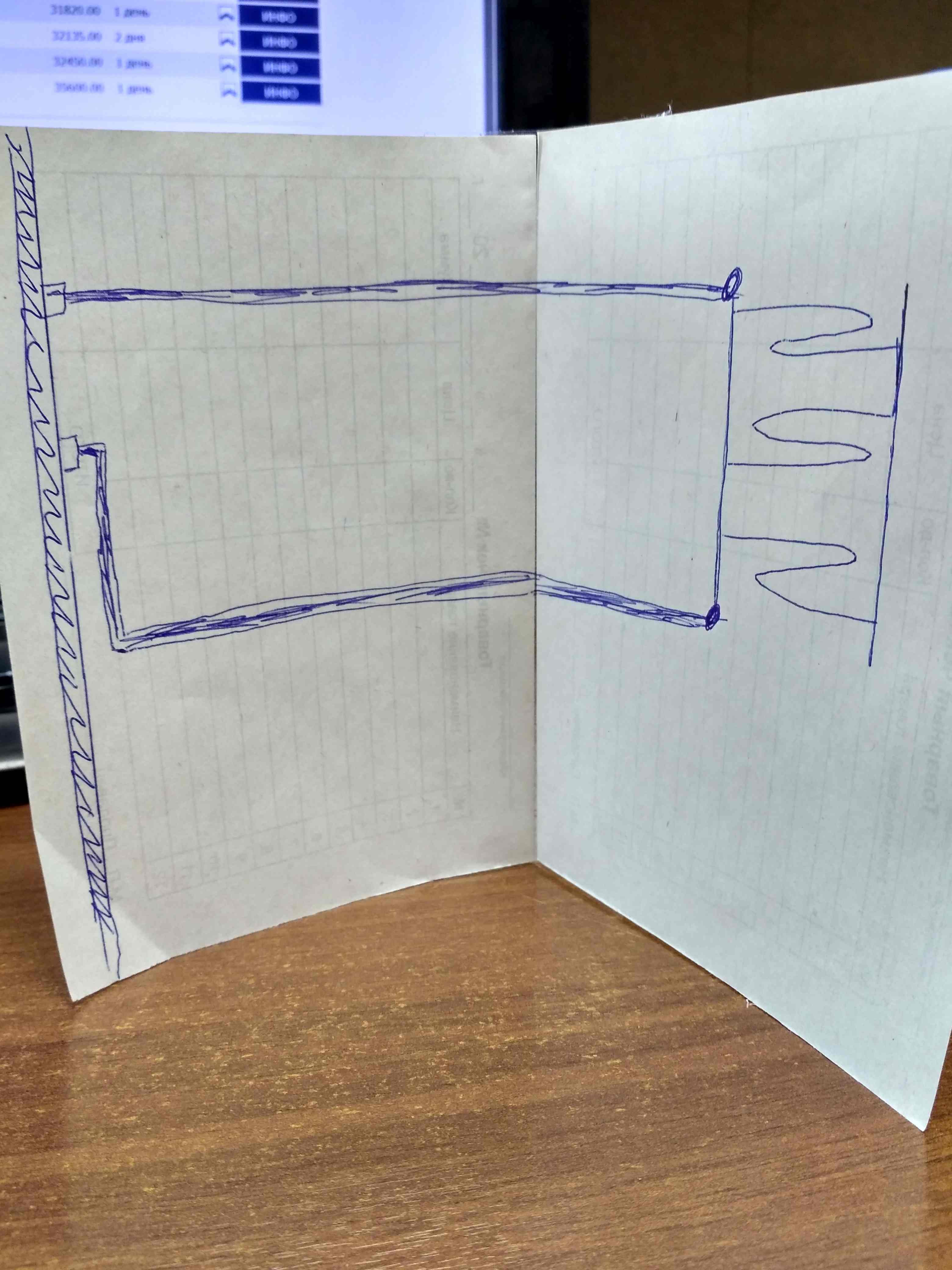

sergei3k написал: Откуда нам знать, правильно ли подключён Ваш ПС? Схему хоть нарисуйте или фото... Возможно необходимо Жековскому сантехнику открыть кран "обратки"...
sergei3k, я не спец в рисовании, но как то так
xxxx, По этой схеме..... Чтобы ПС грел, нужно:
  1. переварить нижний отвод от стояка ниже полотенцесушителя.
  2. нижний подвод воды к ПС переключить на другой коллектор, дальний.
  3. Между отводами от стояка к ПС труба стояка должна быть такого же сечения как стояк уходящий вверх и вниз. Ну и естественно трубы не должны быть заплавлены и тд

BV Ночью Ваш стояк остывает до комнатной температуры? Да, верхняя секция чуть теплая.
Окрыли спускной кран в подвале тонкой струйкой, потом - закрыли. Фокусники, мля Вот и я об этом тоже подумал.

BV написал: нижний подвод воды к ПС переключить на другой коллектор, дальний.
Проще и дешевле заменить радиатор на лесенку. Вероятно поможет и без переноса трубы. Для начала неплохо бы взять лесенку повыше и потолще и попробовать.

genuimous написал:
genuimous, Лесенка будет работать наполовину - греться только те секции, которые выше нижнего отвода от стояка. Нет смысла в этих телодвижениях. Вам для понимания работы гравитационных схем. Холодная вода стекает и замещается теплой. На схеме автора изображена ЯМА (ниже нижнего отвода от стояка) из которой холодной воде стекать некуда.
xxxx
xxxx
Регистрация: 25.12.2017
Сообщений: 52
26.12.2017 в 14:14:47
BV, дальше вправо, по прямой вертикально.

BV написал: переварить нижний отвод от стояка ниже полотенцесушителя.
При этом надо учесть, что: 1) существующий отвод надо будет заглушить, при прочих равных это потенциальный очаг коррозии стояка 2) надо получить одобрение управляйки и заплатить за слив стояка 3) надо найти хорошего сварщика, что само по себе не так просто 4) хороший сварщик должен постараться на совесть, быть в хорошем настроении и использовать правильные электроды 5) есть риск создать пожар, придется укрывать окружающую местность 6) новый отвод это также потенциальный (новый) очаг коррозии 7) в случае чего все радостно сделают козлом отпущения господина "я-мистер-кулибин-самодеятельность" 8) господа "я-даю-гарантию-мамой-клянусь" по факту ни за что не отвечают, и если после переварки эффективность повысится, но все равно окажется недостаточной, просто умоют руки и будут строить новые теоретические построения. И еще все может закончиться еще на пункте 2. Автор, подумайте, что вам точно это надо. Без предварительных опытов нельзя брать и переваривать. Необходимо четко понимать, что вы делаете.

BV написал: Вам для понимания работы гравитационных схем.
Я-то понимаю. Но ставлю под сомнение эффективность этих схем. Сила гравитации и перепад давления из-за разницы температур весьма незначительны при таких габаритах, вода должна заметно остыть, чтобы пойти вниз. Оно бы еще работало в замкнутой системе, но в открытой эффективность падает еще в разы и сильно зависит от диаметра подвода и наличия разбора воды, рециркуляции и т.п. Нестабильная штука короче говоря.

Сообщений: 138769
26.12.2017 в 14:25:16
genuimous написал: Нельзя неглядя сказать точно что там у автора со стояками, их могли сделать как угодно.
Если стояк горячий и ночью - значит циркуляционный стояк есть. И не надо ничего придумывать.
genuimous написал: Схе мы работают условно и зависят от ряда факторов, как можно говорить что есть гарантированная схема?
Достаточно понимать правильно принципы работы. Вы их понимаете не в полном объеме. (факторы - достаточные сечения труб - через соломинку и гарантированная схема не заработает) Почитайте статью Mazayac, там приведены в том числе ГАРАНТИРОВАННО рабочие схемы (лишь бы стояк был горячий).
Это статья - квинтэссенция опыта этого форума + полное и правильное понимание как и почему "оно работает" + проверка тепловизором многих этих схем. Теория подтверждена практикой.
