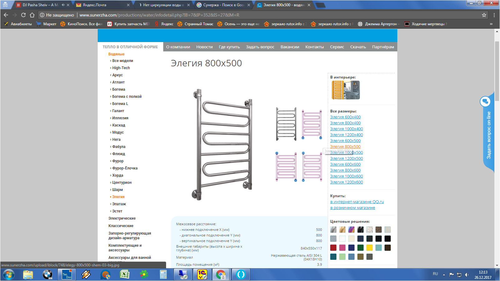

xxxx, При верхней подаче в стояке или несмещённом и незауженном байпасе Элегию можно подключить диагонально с небольшой оговоркой (не будет греться участок правого коллектора ниже самой последней перемычки), поэтому наличие точек подключения и снизу, и сверху - оправдано.
И как долго ещё Вы собираетесь описывать циклы «нагрелся-остыл»? Вам подключили полотенчик по кривой схеме, стабильно работать он не обязан - и не работает.

Mazayac, Вот виды подключения с сайта производителя
Такого подключения как на вашем фото, я не вижу!

xxxx написал: Такого подключения как на вашем фото, я не вижу!
Вот уже на сайт наконец вышли. Теперь пройдите на статью по монтажу ПС и найдите вашу реализацию, по мнению производителя неправильную: http://www.sunerzha.com/technics/articles/index.php?news=417380

xxxx, есть такое дело - несмотря на размещение моей статьи на сайте, производитель никак не изменил ни свою документацию, ни иллюстрации по подключениям моделей.
Также до сих пор производятся модели с однозначно вредными шайбами в коллекторах. Общая деградация технического образования сказывается.
«Схемы» на Элегию похоже тупо скопированы с обычных лесенок, а гидравлика за счёт S-образных перемычек принципиально другая. Например, если подключить по правой нижней - горячим будет только левый коллектор, что совершенно неприемлемо.

xxxx, Что до сих пор непонятно:
  1. Заужен байпас или нет, если выглядит незауженным, то не вварена ли в него шайба/гайка, не сжат ли он.
  2. Какая высота: от пола до каждого из отводов, до верха и низа ПС, до нижней трубы.

xxxx написал: Mazayac, Вот виды подключения с сайта производителя
Производитель считает что ВСЕ И ВСЕГДА подключают ПС к системе с принудительной циркуляцией воды с насосом :)

... ну а дальше? Трубы уходят за стенку влево... что там? Спуски, подьемы, прямо?
Снимите теплоизояцию с байпаса....
