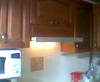

Знаете, обычная вытяжка - это что-то типа обычного стирального порошка :) А эта вытяжка называется встраиваемой телескопической, и эти вытяжки, наверное, самые популярные: хорошо вписываются в дизайн кухни, очень эффектно включаются (выдвинул - заработала, задвинул - выключилась), при наличии 2-х моторов (как у этой) имеют приличную производительность порядка 500-600 куб.м/час. Только при покупке этих вытяжек нужно всегда учитывать возможность их встраивания в тот или иной шкаф над плитой. У меня самого вытяжка такого типа, и тоже фирмы "Cata", правда, несколько другой и, на мой взгляд, более удачной модели TF-2003.

Да, вот картинка моей кухни с этой вытяжкой. Хорошие фото здесь не помещаются, пришлось довольствоваться фото с мобильника.
