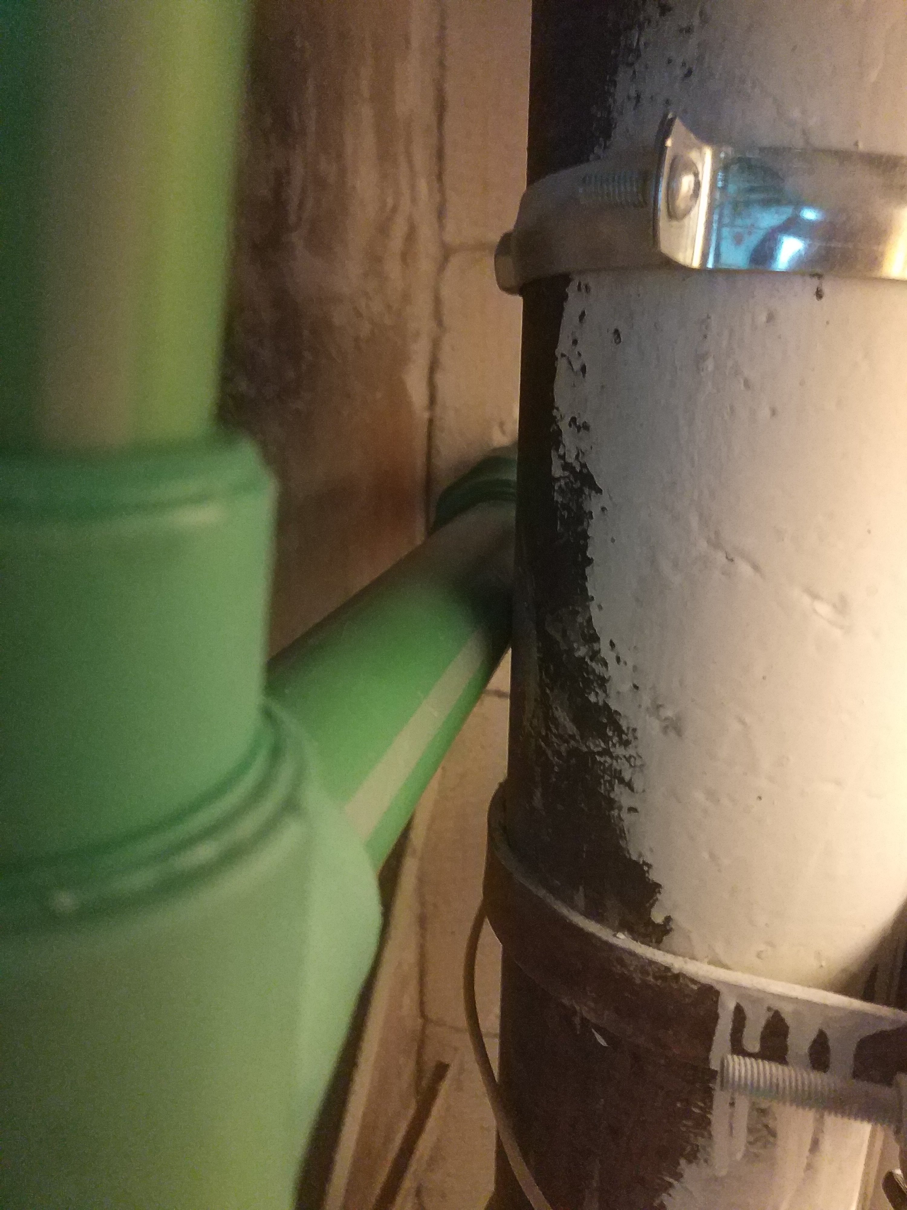

Ещё хотел спросить - сильно ли опасно, если отвод на ПС прижимается к канализационному стояку? Я прикладываю некоторые усилия, чтобы отогнуть отвод от стояка. Так спаяли, видимо, ошибка вышла. Я так понимаю, труба под напряжением находится.
Кстати, перемычку сделал не 25, а 32, на шаг меньше стояка. ПС греет также.

Remonter\/, любые подобные касания чреваты протиранием трубы. Подложите что-нибудь.

Mazayac написал: Remonter\/, любые подобные касания чреваты протиранием трубы. Подложите что-нибудь.
Mazayac, подложу резинку. А это вообще не опасно? Напряжение.

Remonter\/, для полипропилена - не опасно.

Remonter\/ написал: Ещё хотел спросить - сильно ли опасно, если отвод на ПС прижимается к канализационному стояку? Я прикладываю некоторые усилия, чтобы отогнуть отвод от стояка. Так спаяли, видимо, ошибка вышла. Я так понимаю, труба под напряжением находится.
Remonter\/, заставил РЭУ перепаять стояк, теперь появилось расстояние от ПП до стояка канализации 4 мм. Кстати, трубы Bänninger, армированные стекловолокном не ломаются, сколько бы я их не гнул (остались остатки поиграться).От слова вообще. Понимаю, стекловолокно здесь не причем, но все же. Белая труба, которая стояла, сломалась сразу же. Так что теперь есть, с чем сравнивать ;)

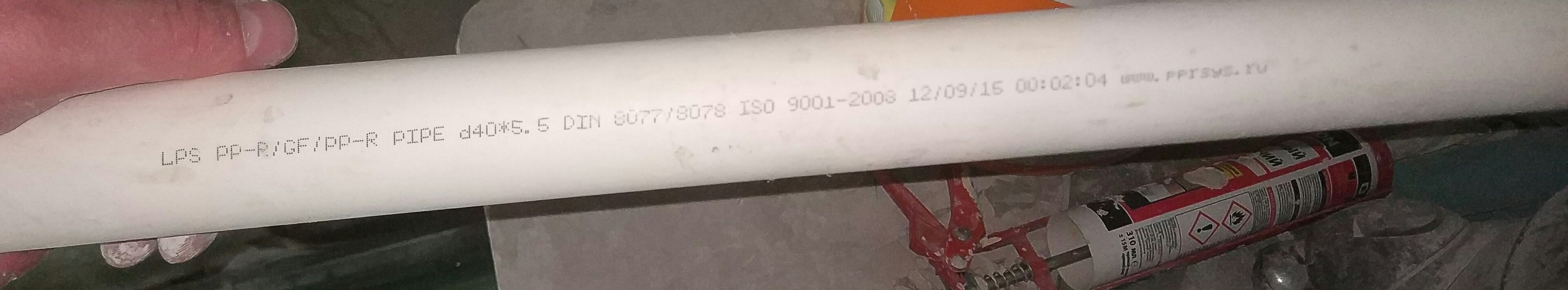

Remonter\/
Remonter\/
Регистрация: 17.04.2016
Сообщений: 629
11.04.2019 в 22:31:18
Труба, которая у меня стояла. Такие же трубы идут на ПС. Надеюсь, не хлопнутся сами по себе. Ничего там на них не жмёт ;)
У них, кстати, ещё сайт рабочий остался - http://www.pprsys.ru/
Эта труба также ломается.
