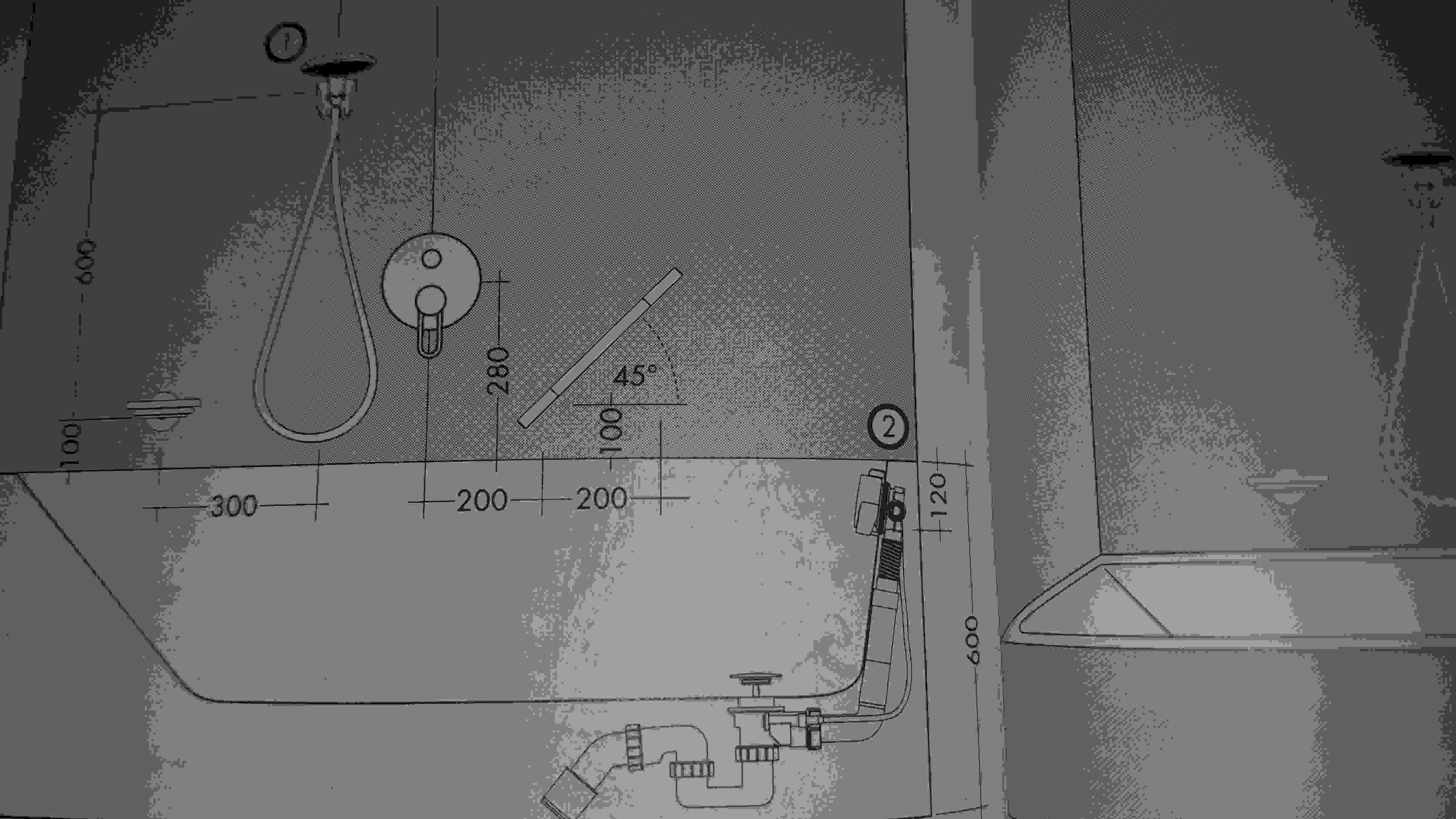

DolinEA написал: Поставито его посередине длинной стороны ванны и от него три отвода на излив, лейку и тропический.
все не так просто, для ванны удобно около 200-250 от борта, а для душа 1000-1100 от пола, в нашем случае : от дна ванны. А это высоко для ванны

На моей первой картинке спроектировано так:
  1. Рукоятка смесителя излива - 250 мм от края ванны, 850 от пола.
  2. Рукоятка смесителя лейки и тропического душа - 1000 мм от дна ванны, 1200 от пола.
При таком раскладе понятно, что первый почти всегда управляется либо стоя на полу рядом с ванной или лежа в ней, а второй - стоя в самой ванне. И то и другое вполне удобно.
Если делать узел контроля совмещенный для всех трех элементов, то его высота будет каким-то компромиссом. Если сделать его на высоте 250 от борта ванной, то для управления душем придется нагибаться. Если делать на высоте 1000 от дна ванны, то его будет не достать лежа в ней - придется вставать.
Резюме:
  1. Излив ванной - простой встраиваемый смеситель без айбоксов и прочего.
  2. Лейка и душ - айбокс (или аналог) и встраиваемый смеситель на два выхода.

DolinEA, можно вентиль поставить на трубе к изливу, как раз на 280 от борта ванны Если все же два смесителя, логично два одинаковых, т.е тот же айбокс или рапидо е, только верхний выход глушится или нижний, в том, который на душ, т.к для нижней лейки смеситель должен быть на широкой стене, надо все вместе смотреть, меняется смеситель или излив - меняется его расположение, расположение лейки ручного душа и шланга лейки ручного душа

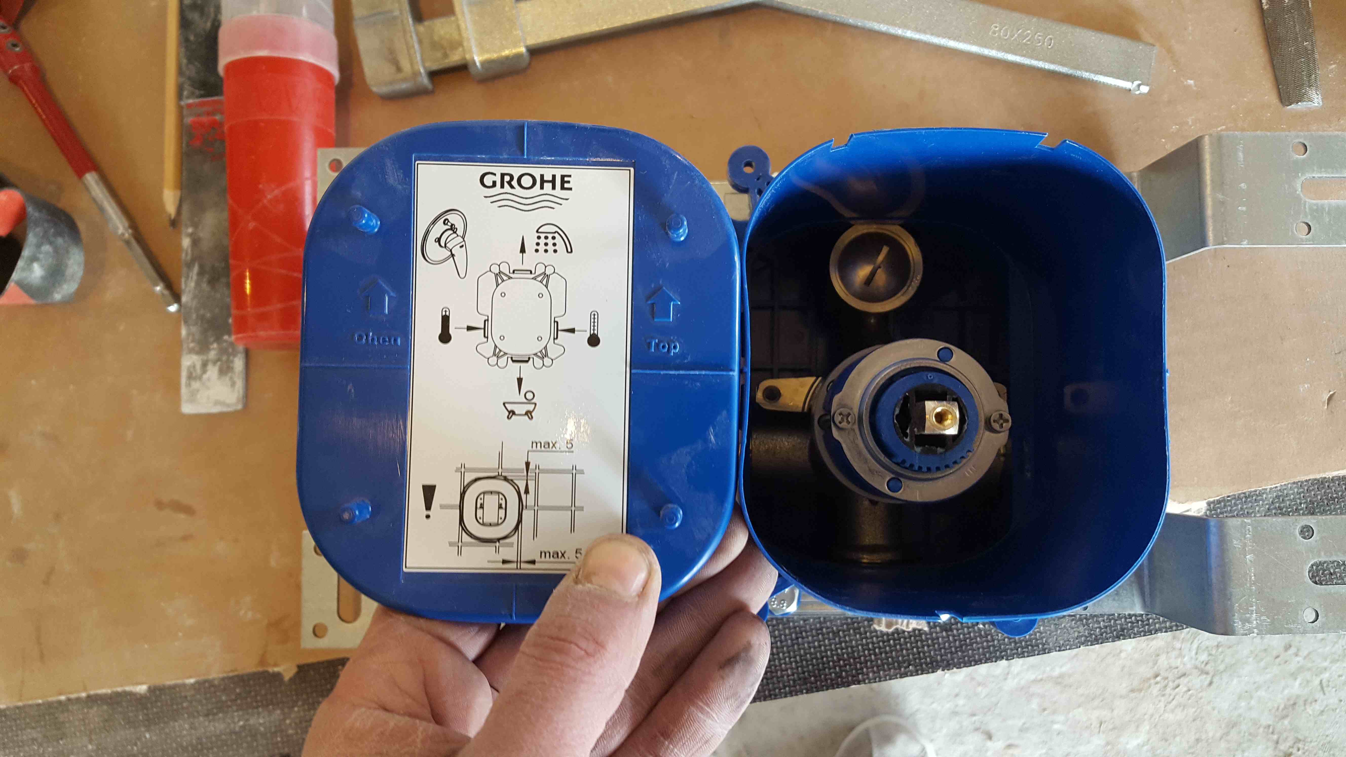

master.msk, правильно ли я понимаю, что если я выберу внутренний блок Rapido E, то термостата уже никогда не будет, какой внешний блок ни ставь? И, что важнее, поменять Rapido E на Rapido T без разбора плитки (достать внутренности блока "Е" и заменить их на внутренности от "Т") нельзя, так? То есть в версии "Т" термостат это не просто блок на винтах, вставленный в универсальный пластиковый корпус, а единое целое.

Сообщений: 18043
10.01.2018 в 18:43:45
