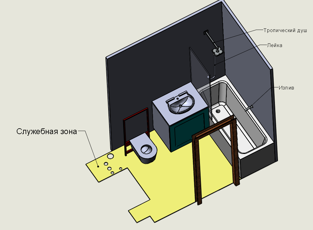

В процессе ремонта дошел до планирования расположения чистовой сантехники, есть несколько вопросов.
Чего хочется.
Излив для наполнения ванны, набора ведра воды.
Стандартная душевая лейка, которая и будет использоваться 80% времени.
Тропический душ.
Сразу скажу, что устанавливать все это на стойку:
не хочу, ИМХО это какой-то кошмар и сточки зрения внешнего вида и уборки.
Поэтому рассматриваю вариант скрытого исполнения.

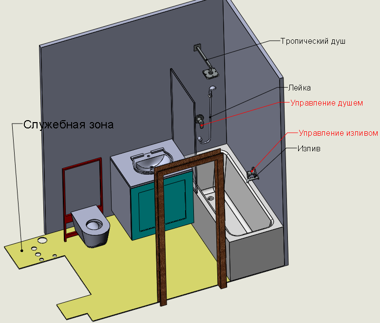

Так как рядом с ванной расположена тумба с раковиной, то излив и его органы управления должны располагаться посередине ванны.
А органы управления душем наоборот, на той стене, где он будет находиться.
При всем этом бюджет ограничен и ставить iBox и к нему разветвитель на 3 потока не вариант.
Что я придумал.
Для излива ставится вот такой скрытый смеситель:
GROHE Eurosmart 33556002
К нему подводятся горячая и холодная вода от коллектора из служебной зоны.
От смесителя идет труба с водорозеткой, куда вкручивается вот такой излив:
GROHE BauClassic 13258000
Для душа ставится скрытый смеситель с направлением на два потока:
GROHE Eurosmart 33305002
К нему также подводятся горячая и холодная вода от коллектора из служебной зоны.
От него уходят две трубы - одна на водорозетку под потолком для тропического душа (пока что ставится заглушка), вторая также на водорозетку в которую вкручен узел подключения душевого шланга:
GROHE Relexa 28671000.
Прошу критики, советов.
В таком варианте меня привлекает стоимость решения:
Встроенный смеситель излива - 7000
Встроенный смеситель душа - 8000
Сам излив - 3000 (на первое время можно взять любой в двое дешевле).
Узел подключения шланга душа - 1700 (на первое время можно взять любой в двое дешевле).
Недостаток я вижу один, но серъезный:
Невозможность замены смесителя в случае его протечки, или на смеситель с термостатом. Только с полным разбором плитки.

Картридж у него меняется без разбора плитки. А в остальных-то местах с какого перепугу ему протекать? Подвижных частей там, кроме картриджа нету. Вот на другой смеситель вы его, конечно, уже просто так не поменяете, если хочется с термостатом, думайте про этот вариант сразу.
