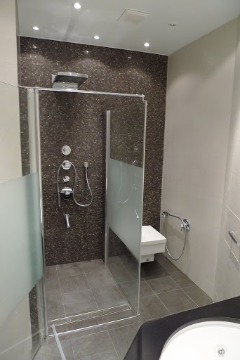

master.msk написал: Ветер., ну почему же для "кайфа", обычный душ...мыться надо как то в любом случае это будет душ на стойке, с шлангом или скрыто в стене с изливом
master.msk, так вот и я об этом, что ТС после реализации сего чуда - будет "как то мыться", и всё, а всё могло бы быть по другому.

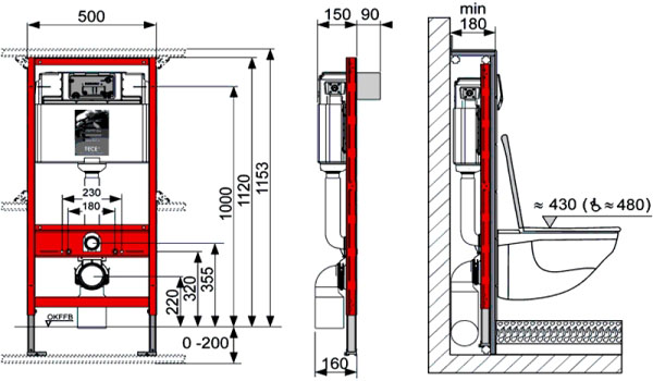

Ветер., в таком варианте один трап и ограждение потянут на 100к каждый. Это раз. Пользоваться таким можно если в семье только взрослые люди или есть еще один санузел таки с ванной.

13.01.2018 в 23:06:26
master.msk написал:
DolinEA написал:
master.msk написал: DolinEA, плохой вариант, унитаз слишком близко, неудобно, должно быть 400 до стены. А у вас 250
master.msk, на схеме у TECE вообще от 200мм.
DolinEA, 400 минимум должно быть от левой стены до центра унитаза, рама - 500, центр стал быть 250, рама вплотную изображена
master.msk, понял теперь. Это кажется, что вплотную, из-за изометрии. Там 350 от центра рамы до стены, итого 700. Как у меня сейчас (правда тут туалет отдельный), считаю, что норм.

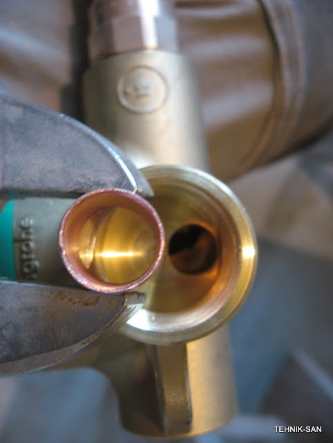

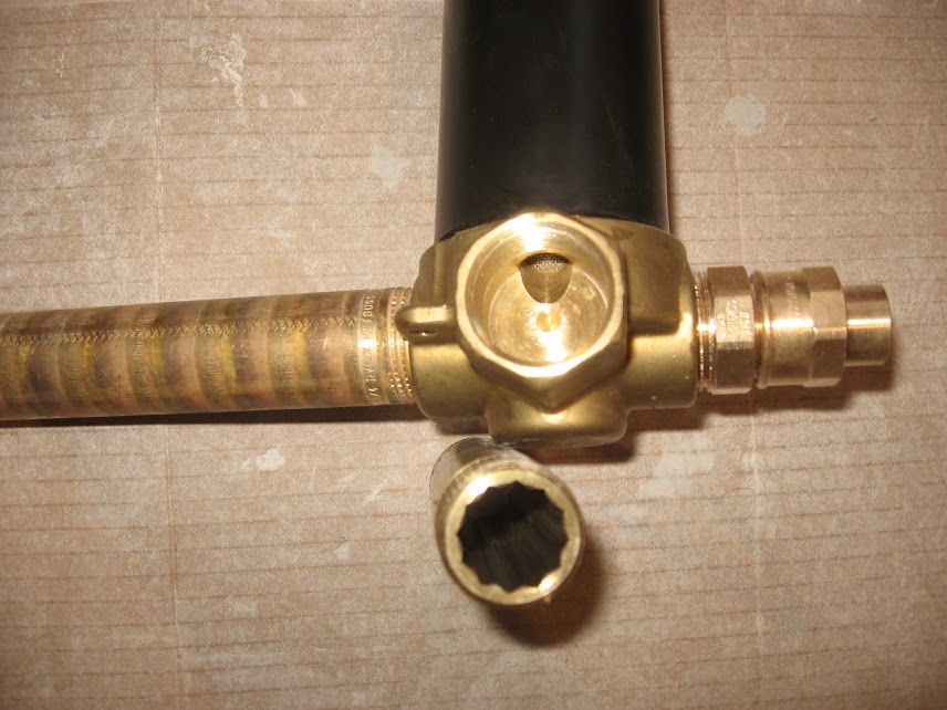

BV написал: К слову - основной косяк многих - подключение душа через краник коллектора :)

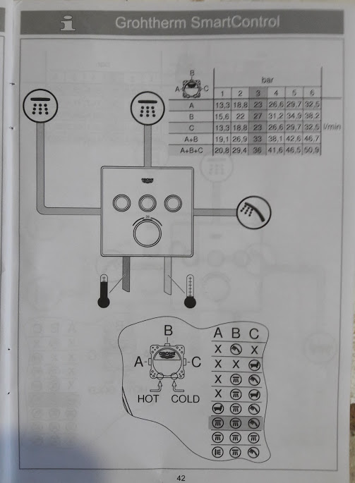

Воспринял как камень в свой "огород", потому как я соединяю скрытые блоки (которые без водопада)только от коллектора !!! А теперь проясните мне и в чём же здесь косяк ??? Вы хотя бы один раз внутрь скрытых блоков заглядывали. Поясню - там входной вн. диаметр не более 13 мм, а один выход коллектора FAR обеспечивает расход гораздо больше, чем этому блоку требуется.На первом фото для сравнения 15мм медная труба и кватро-распределитель Hansgrohe. На втором фото- распределитель Hansa.На третьем фото - блок от Grohe с таблицей расхода. Там так же диаметр 11мм и он обеспечивает расход 36л/мин при 3кг давления и трёх одновременно включённых потребителях.

14.01.2018 в 04:30:05
Цитата: Пропускная способность одного отвода со: встроенным регулирующим вентилем d 3/4”-1” 2,43 м3/час встроенным запорным вентилем 2,25м3/час
Источник информации http://www.far-spa.it/_download_far/far_allegati_istruzioni_eng_new/VF185%20-%20Collettori%20multifar%20RUS-ENG%2014.03.2012.pdf
Сообщений: 130091
14.01.2018 в 13:41:58
Technik-san написал: Пропускная способность одного отвода со: встроенным регулирующим вентилем d 3/4”-1” 2,43 м3/час встроенным запорным вентилем 2,25м3/час
Получается 37л/мин При каком давлении?
Возможно Вы правы, и это перестраховка.
(Делал систему у которой одновременный расход был где-то под 35 литров при 6 бар - по одному входу - два смесителя одновременно)

DolinEA написал: Technik-san, видел такой блок. Интересный вариант, но насколько я понял эти кнопочные варианты не предполагают контроль напора струи. Только вкл/выкл, или я не прав?
DolinEA,
GROHE SmartControl позволяет не только выбирать режимы струи, но и точно регулировать напор воды. GROHE SmartControl располагает встроенной функцией регулировки напора для индивидуальной настройки душа. При нажатии на кнопку регулятора соответствующее душевое устройство включается или выключается, а вращение регулятора позволяет точно регулировать напор воды. Благодаря понятным символам регуляторы просты и удобны в использовании.
https://www.st-img.ru/grohe/brochure/Rapido%2CSmartControl~%D3%EC%ED%EE%E5_%F0%E5%F8%E5%ED%E8%E5.pdf
стр 10-11
