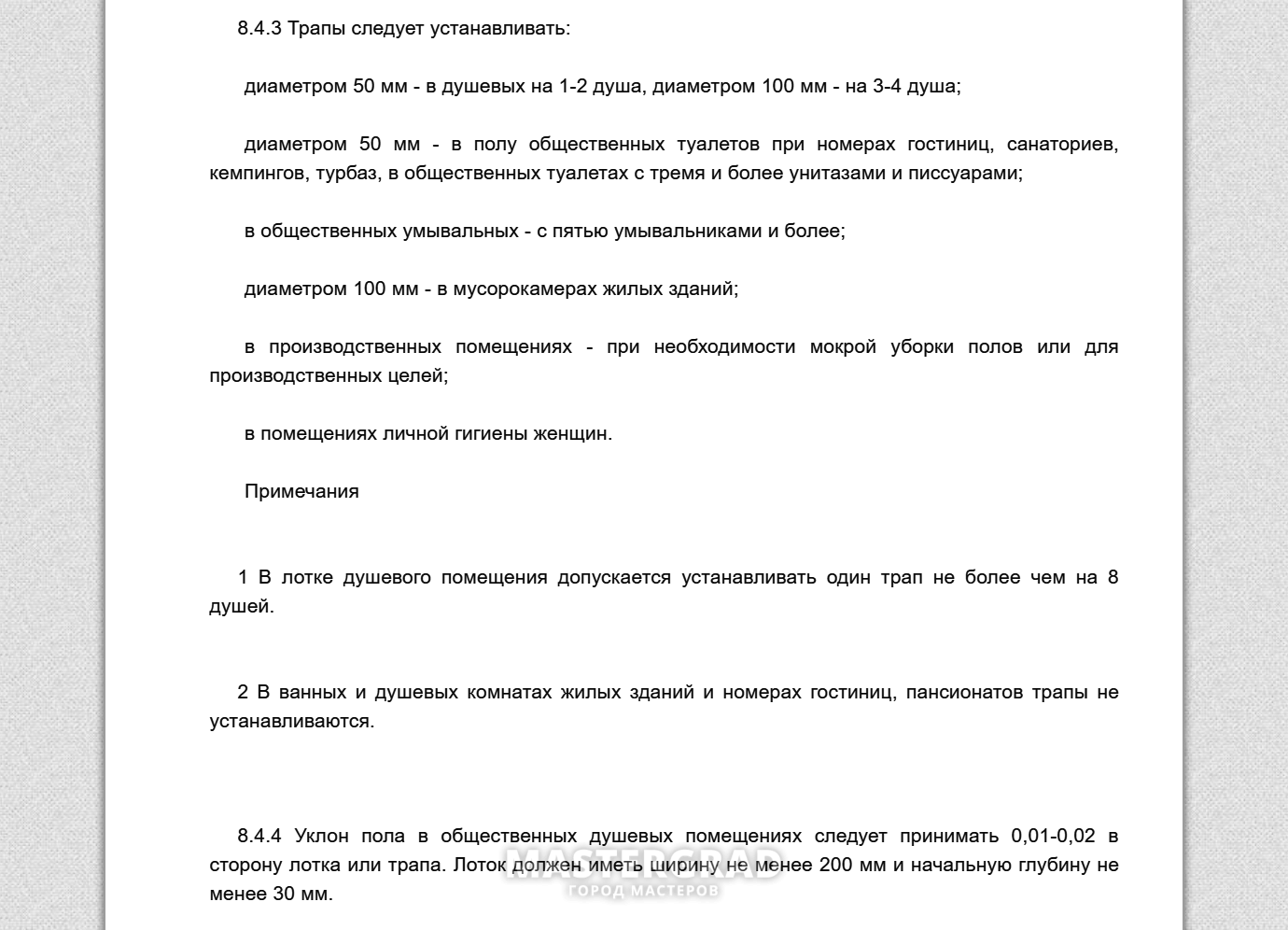

Ветер., ванна - проще прежде всего, с душем и с трапом много сложнее в изготовлении. И кстати не совсем законно в квартире, если кому надо перепланировку
