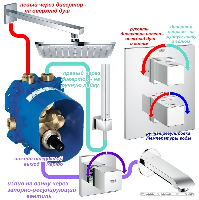

Картинка для его ванны - поэтому и понравился мне Рапидо - нет перехлеста труб и можно подключить третий потребитель через кран.
В моем случае, если бы был смеситель на той же стене, что и инсталляция, мог бы изпользовать нижний отвод для гиг. душа...
Почитал по-быстрому, что сегодня написали - Поворотный излив уже предложил, не будет мешать. Остальное - на вкус и цвет... Я, например не люблю ванны - и устанавливать, и мыться в них ;)

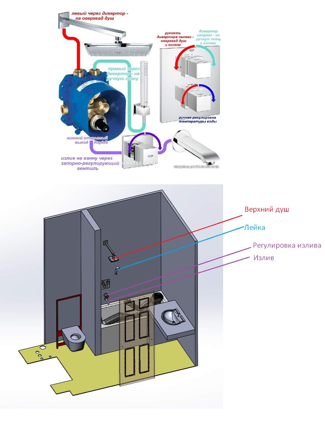

Вот такой вариант еще появился:
Ванна при этом 160 правда, но думаю норм, я сейчас вообще живу со 150й. Блок управления (да и остальные компоненты) можно легко перенести на возводимую стену между унитазом и ванной. Верхний душ - из потолка, сейчас лень рисовать полностью.
Нижняя ручка блока регулирует температуру - на все потребители. Верхняя ручка блока регулирует направление и напор между лейкой и верхним душем. Рчка в самом низу регулирует напор излива для наполнения ванны.

DolinEA, плохой вариант, унитаз слишком близко, неудобно, должно быть 400 до стены. А у вас 250

master.msk написал: DolinEA, плохой вариант, унитаз слишком близко, неудобно, должно быть 400 до стены. А у вас 250
master.msk, на схеме у TECE вообще от 200мм.

DolinEA, только вот управление ванной нужно ниже, а душем - выше

DolinEA написал:
DolinEA, 400 минимум должно быть от левой стены до центра унитаза, рама - 500, центр стал быть 250, рама вплотную изображена

От края унитаза до стены рядом должно быть около 25 см. Иначе не развернуть задницу. Но есть унитазы с уменьшенной горловиной. Тут вопрос в том кто сколько ест. Ну и ещё гигиенический душ не помешал бы, под него тоже надо место. Короче не лезет туда столько сантехники. У меня ванная больше, там нет унитаза, и то как-то не разгонишься особо.

genuimous написал: От края унитаза до стены рядом должно быть около 25 см
от центра лучше измерять в данном случае. "от края" надо когда унитаз и биде рядом
