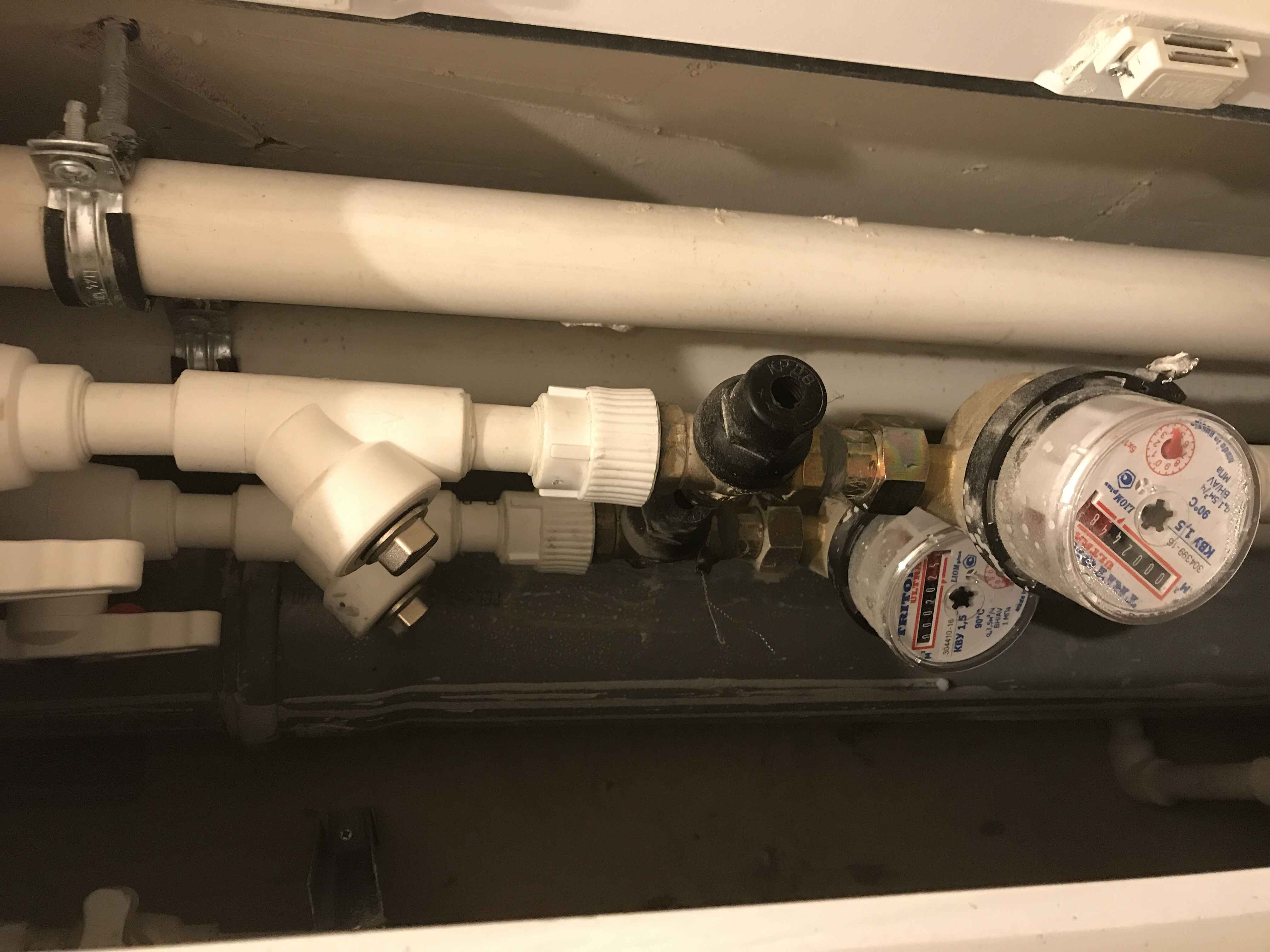

Очень нужна помощь из за чего такое может быть . Набираю ванну открываю горячую воду измеряю градусником - вода 60 градусов разбавила холодной до нужной температуры и ушла прихожу пол ванны холодной воды набралось и из крана течёт холодная напор не изменился ( смеситель однорукий) перевожу на горячую измеряю а она 48 градусов . Проблемы с циркуляцией были ук собиралась ставить насос так как вода горячая проливалась больше 10 минут но что то подшаманили и опять не поставили . Когда принимаю душ ,вода через равные промежутки времени меняет температуру от той что я настроила до холодной и обратно примерно через минуту . Первый раз такое вижу ни в одной квартире такого не было

Для начала регуляторы давления на входе в квартиру проверьте, была похожая проблема из-за них. Либо передавливает из одного стояка в другой через ваш однорукий смеситель. Обратные клапаны ставить возможно надо

Pekkonen, редукторы давления стоят на стояках а как их отрегулировать? Смеситель с термостатом спасёт положение?

Ирина945088, полный список озвучьте, что подключено к водопроводу (все смесители, бойлер? гигиенический душ?). Редукторы на фото так себе, может какой из них и барахлит.

Mazayac, смеситель ванна , умывальник, водонагреватель отключён и перекрыт , унитаз , стиральная машина. Ну вроде все, в кухне отдельный стояк и там нет этих проблем . А у соседей некоторых наоборот проблемы в кухне а в ванной нет .Третий этаж из 13 . У всего дома такие редукторы , а какие тогда хорошие редукторы

Ирина945088, по уму бы, прежде чем что-то менять, надо поставить манометры, которые будут показывать давление после редукторов холодной и горячей воды. И посмотреть на них несколько минут, открыв смситель. Нормальный редуктор как правило имеет даже штатное место для подключения этого самого манометра - чтобы пользователь мог настраивать давление и контролировать работоспособность устройства. Хорошие модели, например: Valtec VT.085.N и Caleffi 536050

AndyMirror, нет, девушке не нужно поставить термостат. Во-первых, это дороже двух редукторов, и если проблема в них - надо устранить причину, а не бороться со следствием, а во-вторых, он не защищает полностью от скачков давления на вводе. При резком падении давления ХВС, например, не ошпаривает конечно, но очень горячо становится, пока среагирует термоэлемент - человек более чувствителен, хех.

Ирина945088, я пишу вполне доходчивым и понятным русским языком, но он технический. От Вас не требуется его досконально понимать, потому что Вы же всё равно сами не выполните эту работу и позовёте специалиста - так?
Манометр должен показывать давление в пределах 2-3 атмосфер, которое не должно заметно для глаза скакать-меняться в течение пользования смесителем. Если скачет - неисправен редуктор. Кстати, посмотрел фото на большом экране - редукторы откровенная дрянь, хуже сложно найти.
