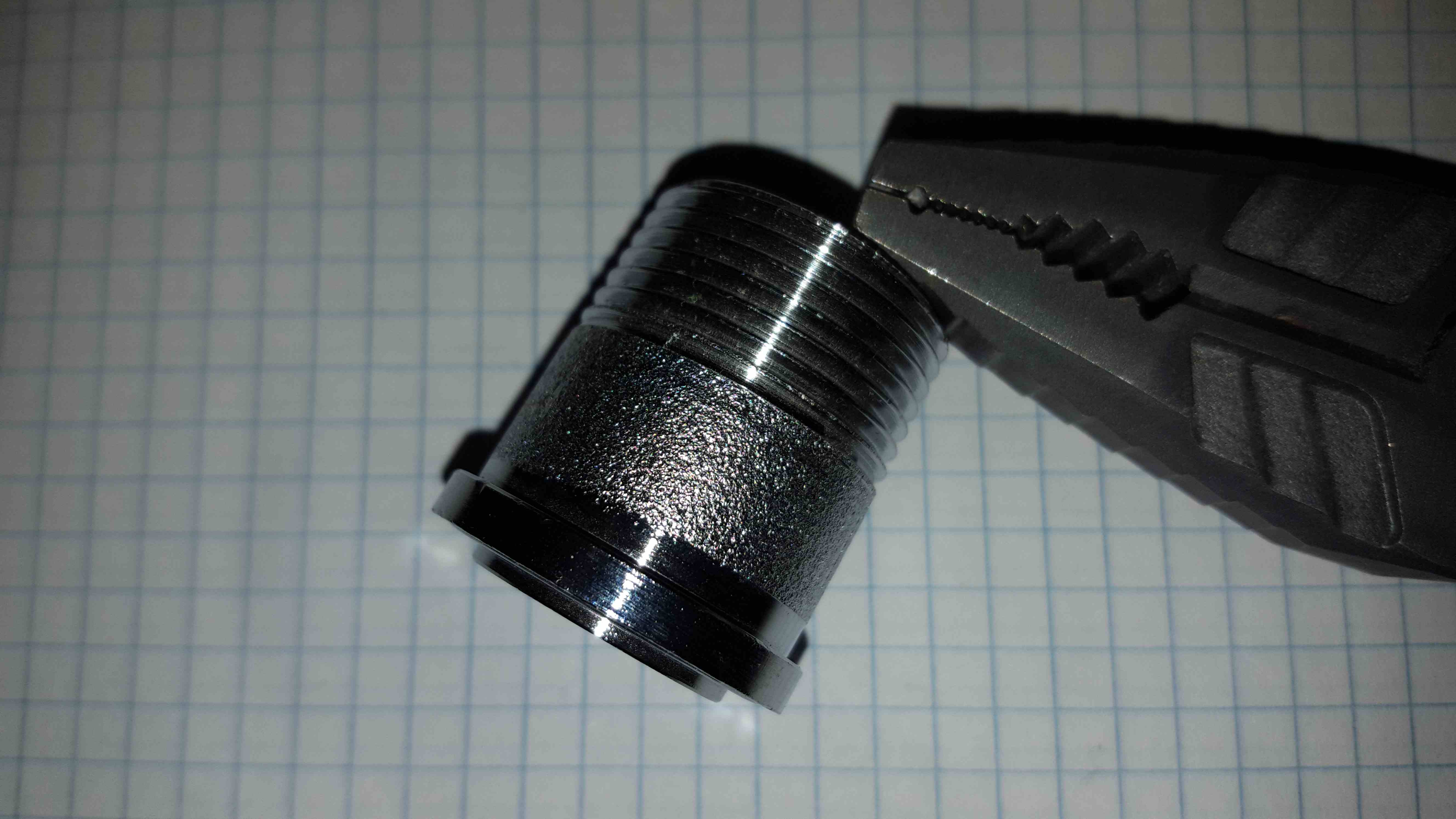

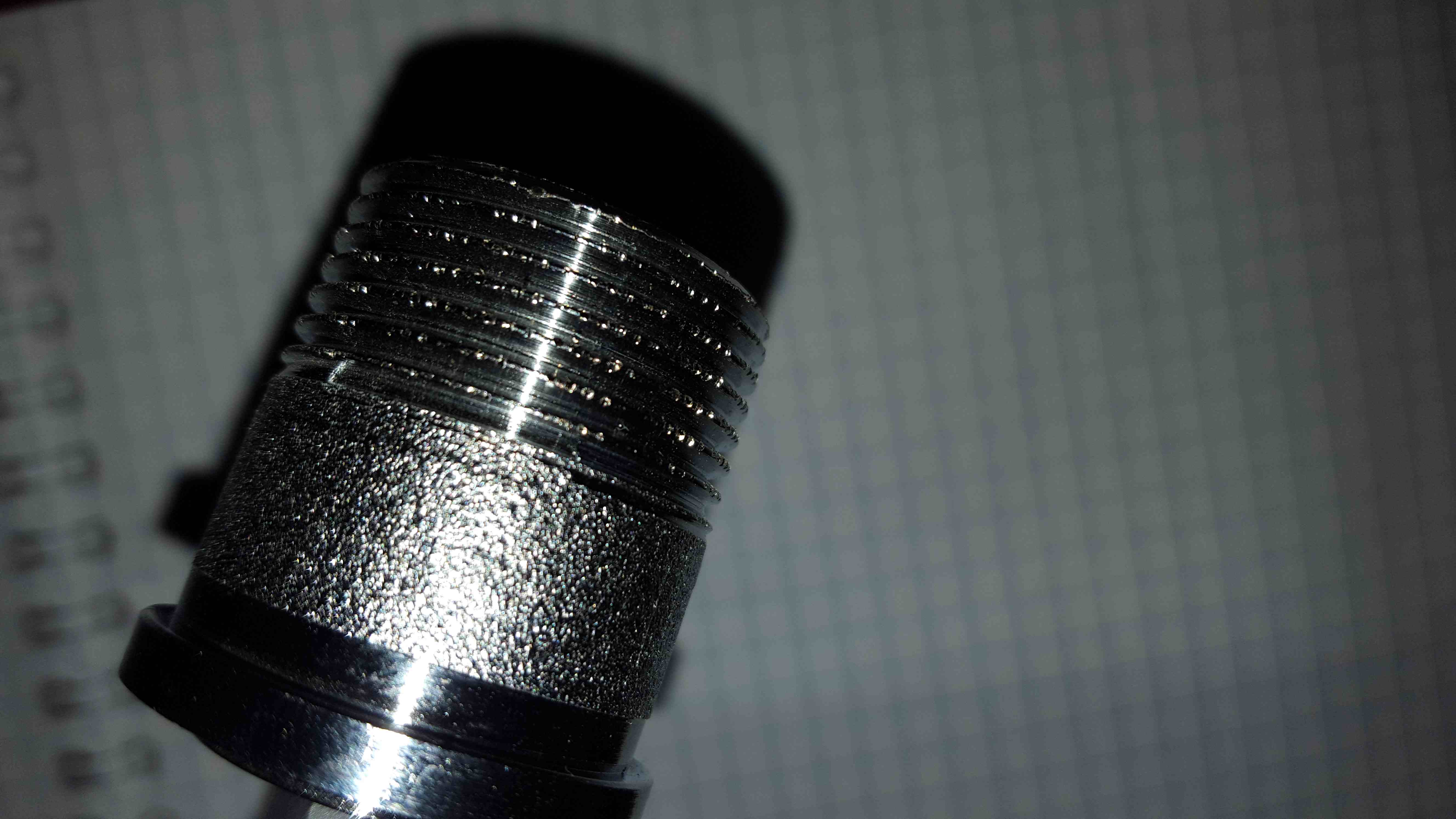

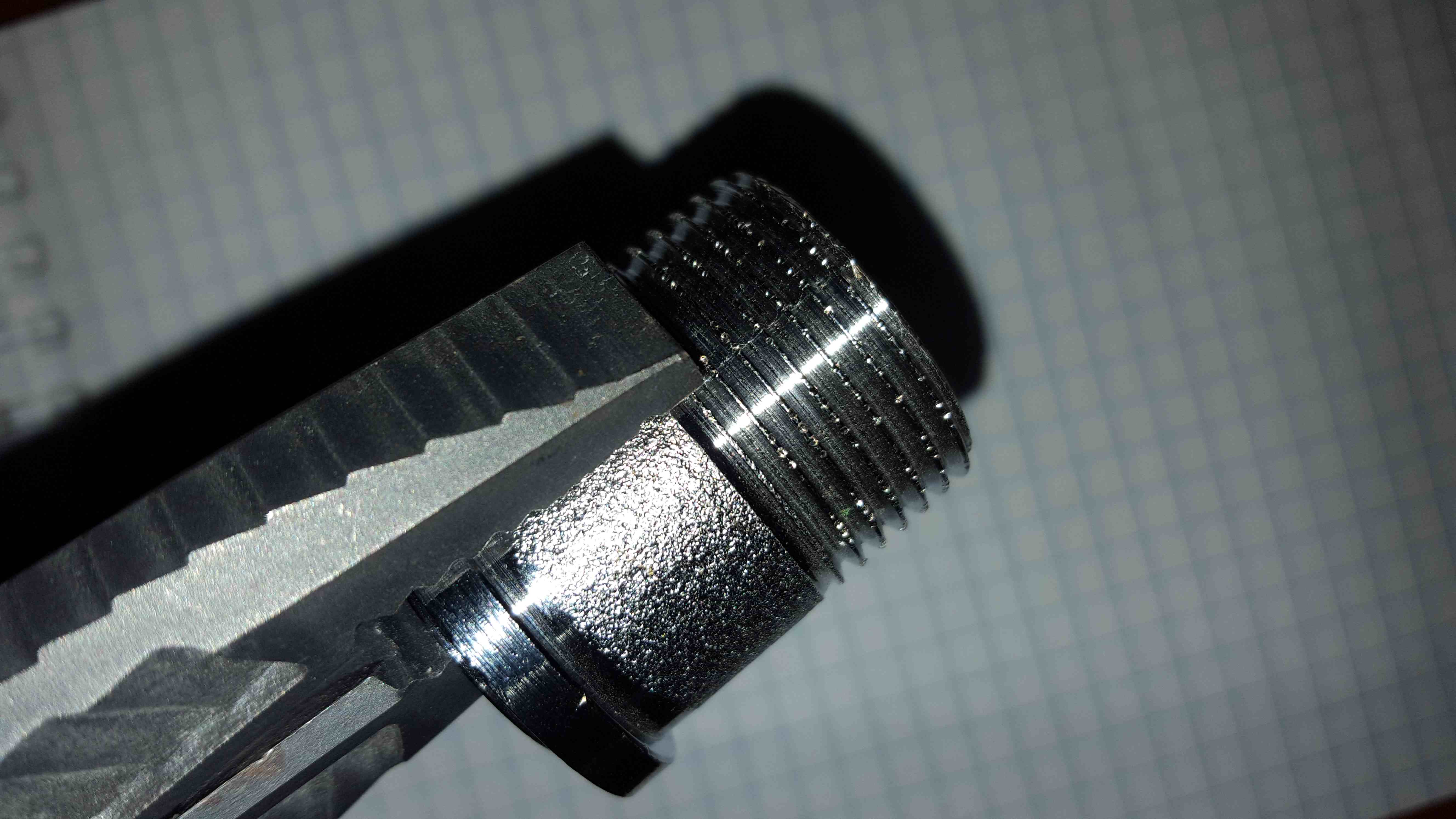

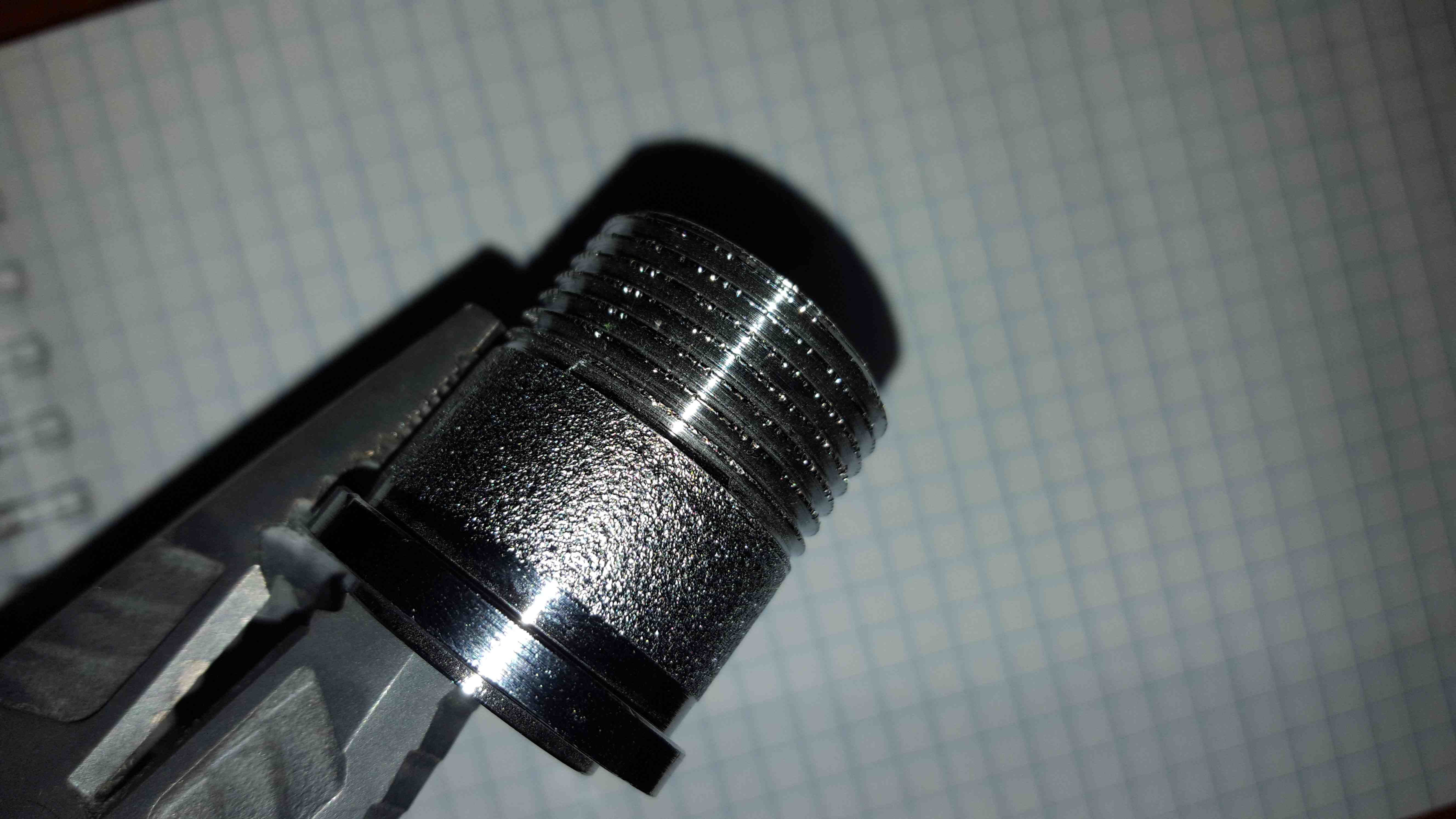

Я использую лен + unipak пасту. Заметил, что если лен начал прокручиваться, то все пропало. Будет капать. Причем не так то просто закрутить так, чтобы не прокручивался. Вот на днях вкручивал компенсатор гидроударов Caleffi. Там есть колечко пластиковое. Продавец сказал, что можно вообще не паковать - колечко само все уплотнит. Попробовал - резбы в тройнике не так много, чтобы достать до колечка нормально. Намотал льна, при закрутке видел, что лен крутиться вместе с компенсатором, но шло туго, вроде все ОК - закапало, как у вас. Разобрал, намотал. Опять прокручивается! Разобрал, насечка на резьбе компенсатора есть! Сделал еще сильнее насечку, намотал лен ОТ НАЧАЛА резбы, закрутил, не прокрутилось, держит. Насечку, кстати лучше делать ножом, режешь поперек резьбы и все. С KNIPEX Cobra не понпавилось делать насечки.

Насечки - пассатижами
