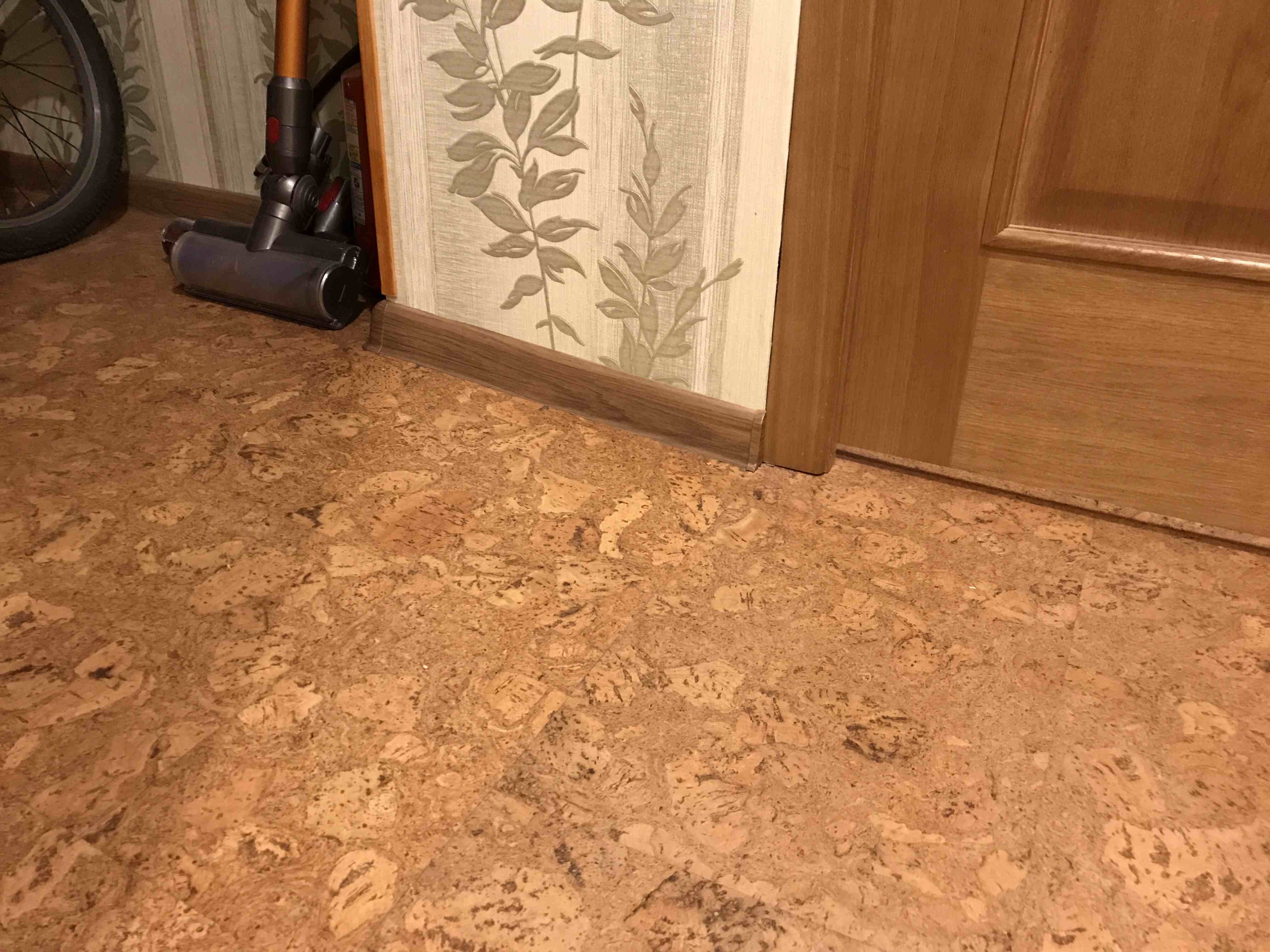

BV, у меня три «пандуса» - перепада высот между комнатами, не пороги-ступеньки. Вынужденная мера, однако неплохо показала себя в эксплуатации, хорошо что места удачные под них выпали. Дверь - горизонт, влево от неё подъём:

Сообщений: 139577
18.01.2018 в 23:49:57
Mazayac написал: Вынужденная мера, однако неплохо показала себя в эксплуатации,
Да люди привыкают и не замечают их совсем.

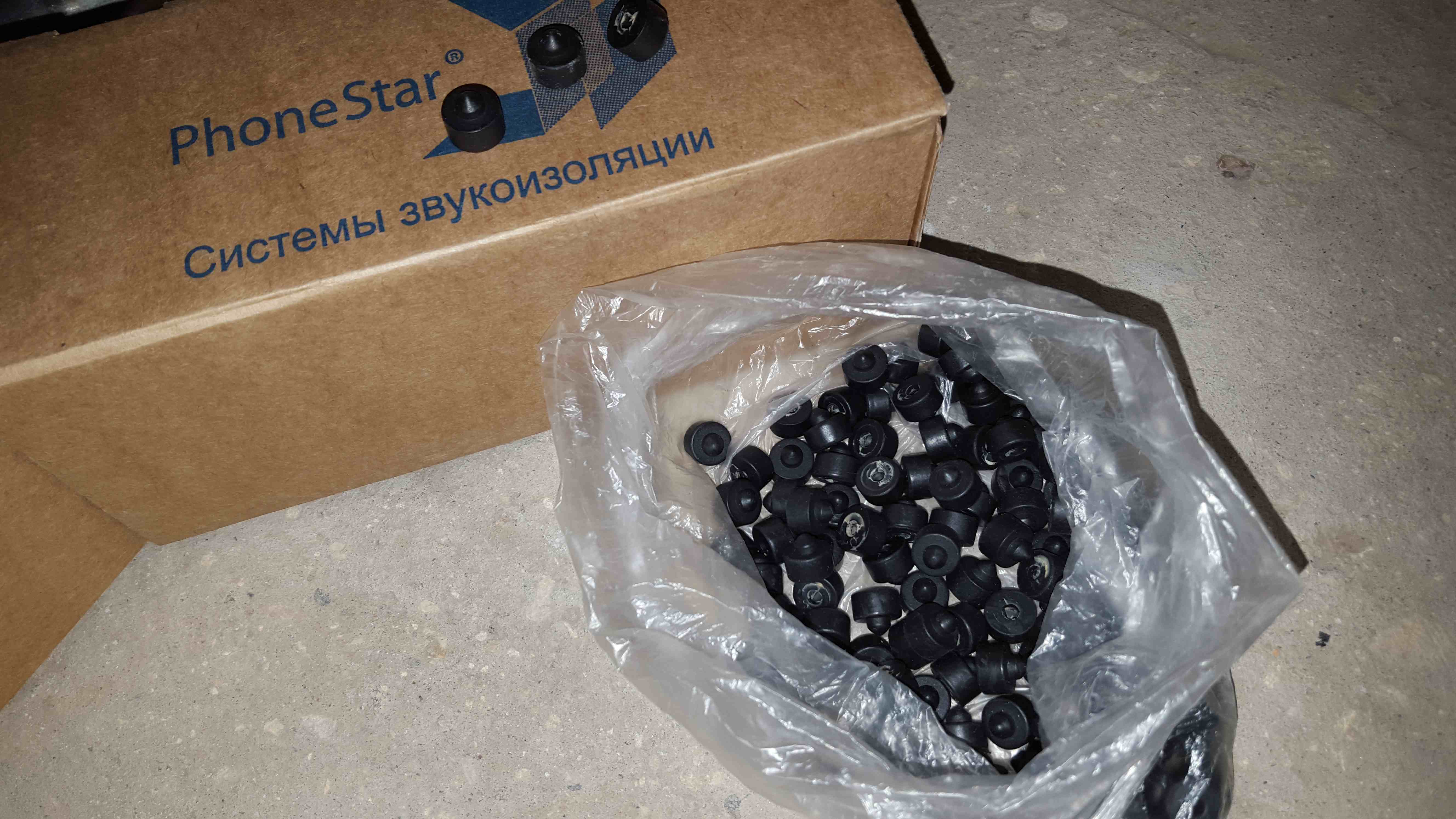

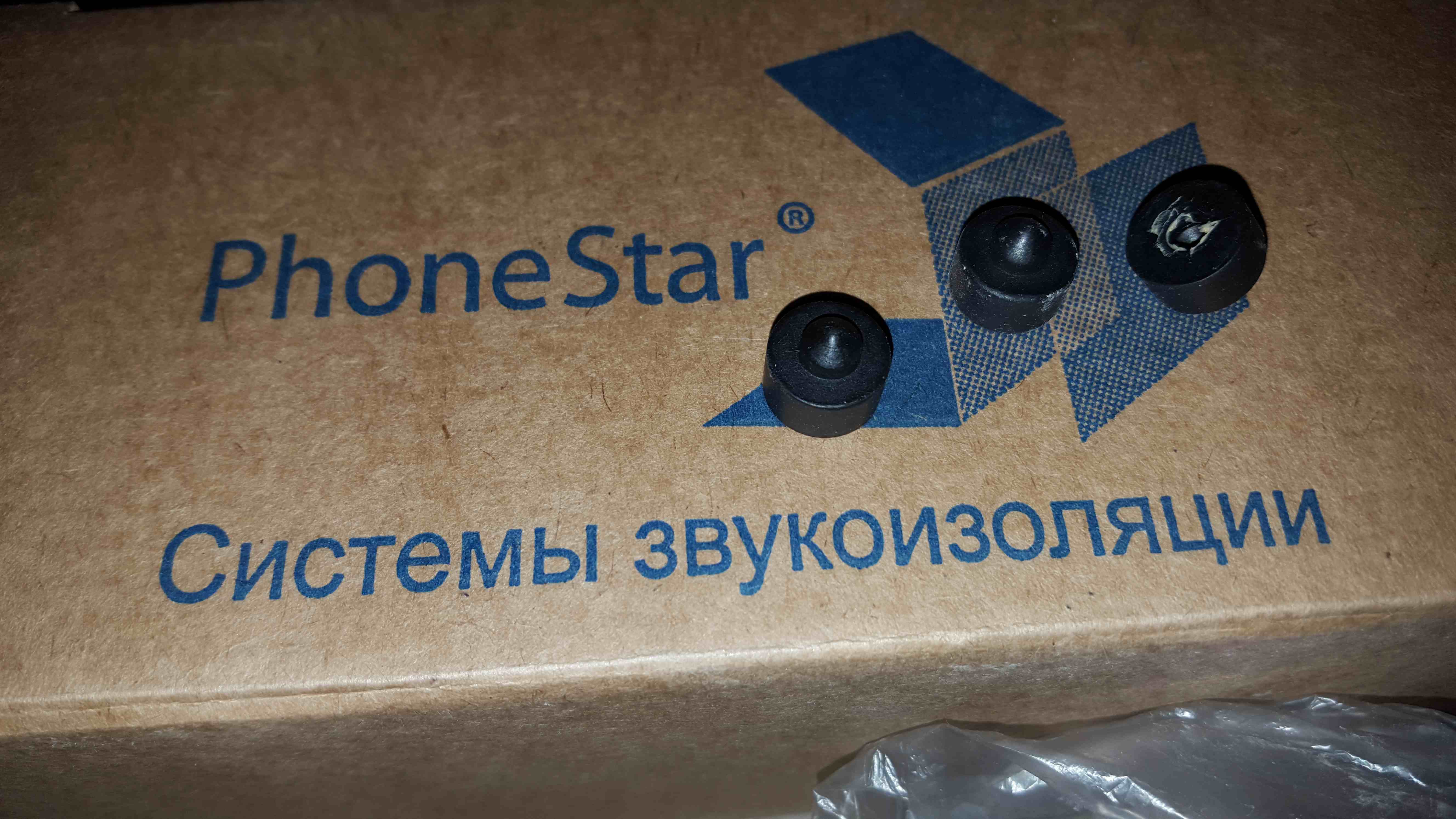

san-therm написал: Если есть желание обсудить, то жду комментариев.
Довольно часто встречается ситуация когда на полу уложен шуманет, а по полу следует разводить кабели.
Один мой знакомый клеил их на армированный скотч, но это годится когда кабелей не более 3-4. При большем количестве или при жестких кабелях (например, 3x4 или более) такой способ вообще не годится.
Я прибиваю их монтажным пистолетом на гвозди, гвоздь при этом образует мостик звука. Чтобы нивелировать этот мостик, я никогда не использую в таких случаях перфоленту, а использую тканевую ленту. И все шляпки гвоздей в обязательном порядке после укладки смазываются битумной мастикой.
Таким образом, минимизируется передача ударного шума через гвоздь в плиту перекрытия. Лента и мастика являются мягкими материалами и гасят звуковую волну. То есть у шляпки гвоздя (и как следствие, у плиты перекрытия) нет жесткой связи со стяжкой.
Мои статьи по электрике
Сообщений: 139577
19.01.2018 в 01:18:19
Alexey_Spb написал: а использую тканевую ленту.
Да, это лучший вариант.
Alexey_Spb написал: И все шляпки гвоздей в обязательном порядке после укладки смазываются битумной мастикой.
Да можно наклеить что угодно мягкое. Лишь бы не отскочило при укладке стяжки.

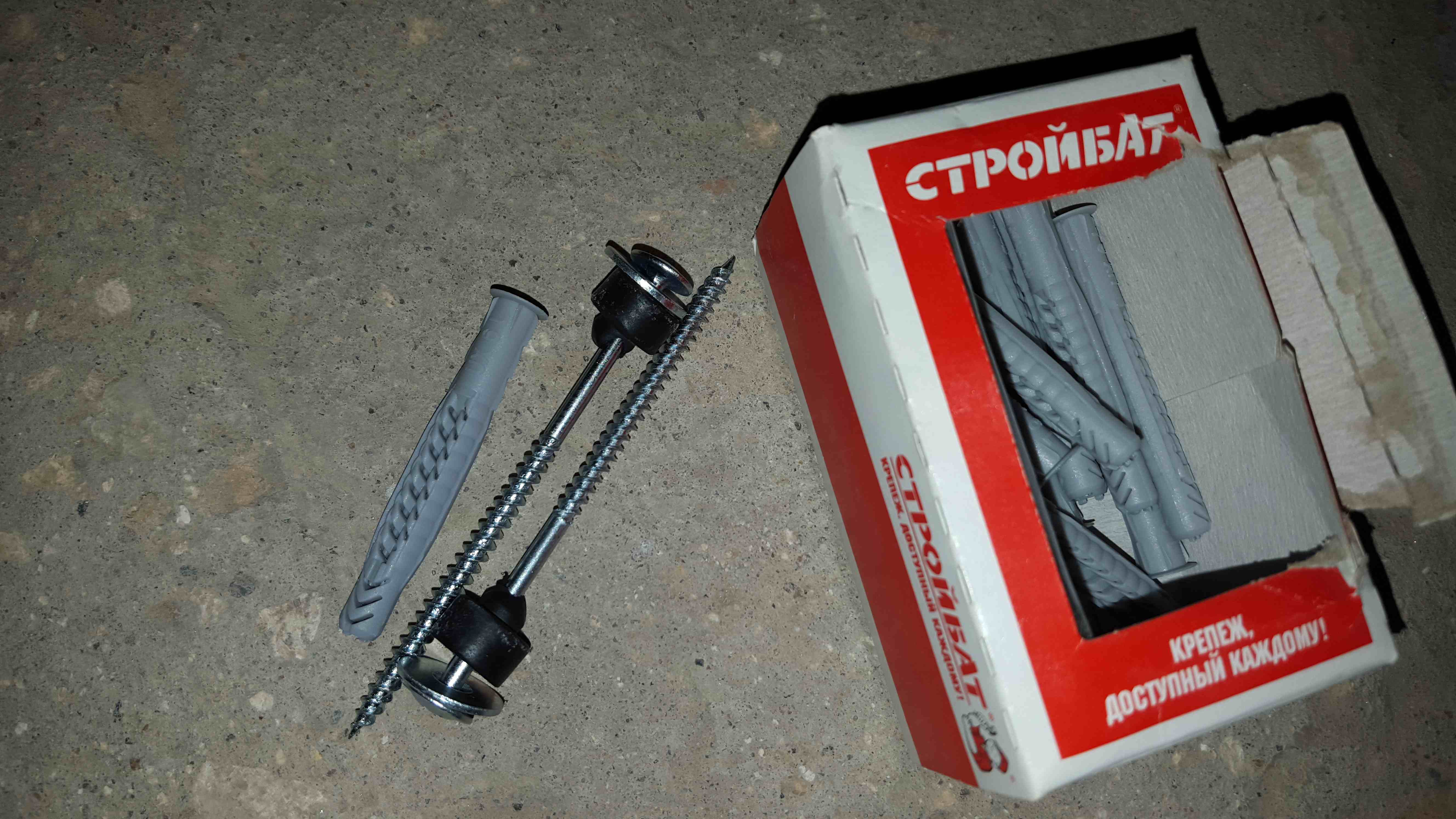

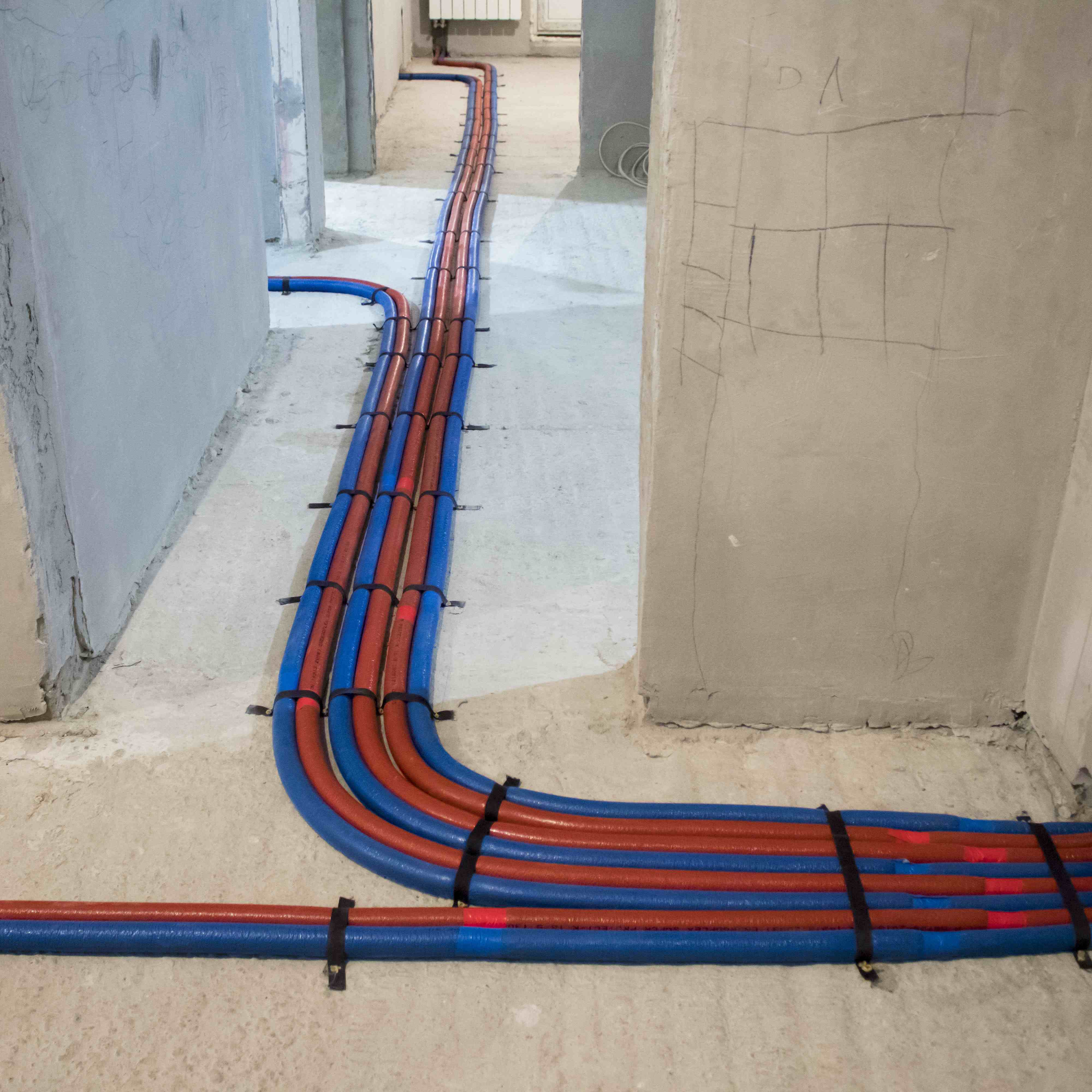

master.msk
master.msk
Регистрация: 20.11.2008
Сообщений: 18017
19.01.2018 в 09:39:37
BV, это не самая большая проблема, трубы и провода в гофре противоречат "плавающей" стяжке. Они практически делят ее на части, т.к толщина трубы в изоляции чуть меньше толщины стяжки, + жесткое сцепление с основанием, лучше уже крепить на штатные забивные крюки и вытаскивать их перед стяжкой, все равно на стабильной трубе крепеж имеет смысл только при монтаже, через 2 метра примерно, т.е на трассу к радиатору можно ограничится 3-4 крюками. Но в целом, повторюсь, : не хотел бы я себе такую "стяжку", фактически куски стяжки с трещинами по трубам, как бы там ее не "развязывали" Alexey_Spb, если есть и дальше желание забавляться в том же духе, есть специальные шайбы

san-therm
san-therm
Регистрация: 24.07.2014
Сообщений: 1537
19.01.2018 в 09:47:49
master.msk, уже пользуюсь лентой и не вижу необходимости применять другой крепёж. Лента удобнее и быстрее.
master.msk
master.msk
Сообщений: 18017
19.01.2018 в 10:02:59
san-therm, а зачем? Там, на фото не должно быть плавающей стяжки, ее порвет по трубам. Если ее порвет, нет разницы: ленточки или крюки "держат" стабильную трубу. Если сантехника и электрика прокладывется по полу, лучше сначала трубы на крюках, их легко переставить при необходимости
