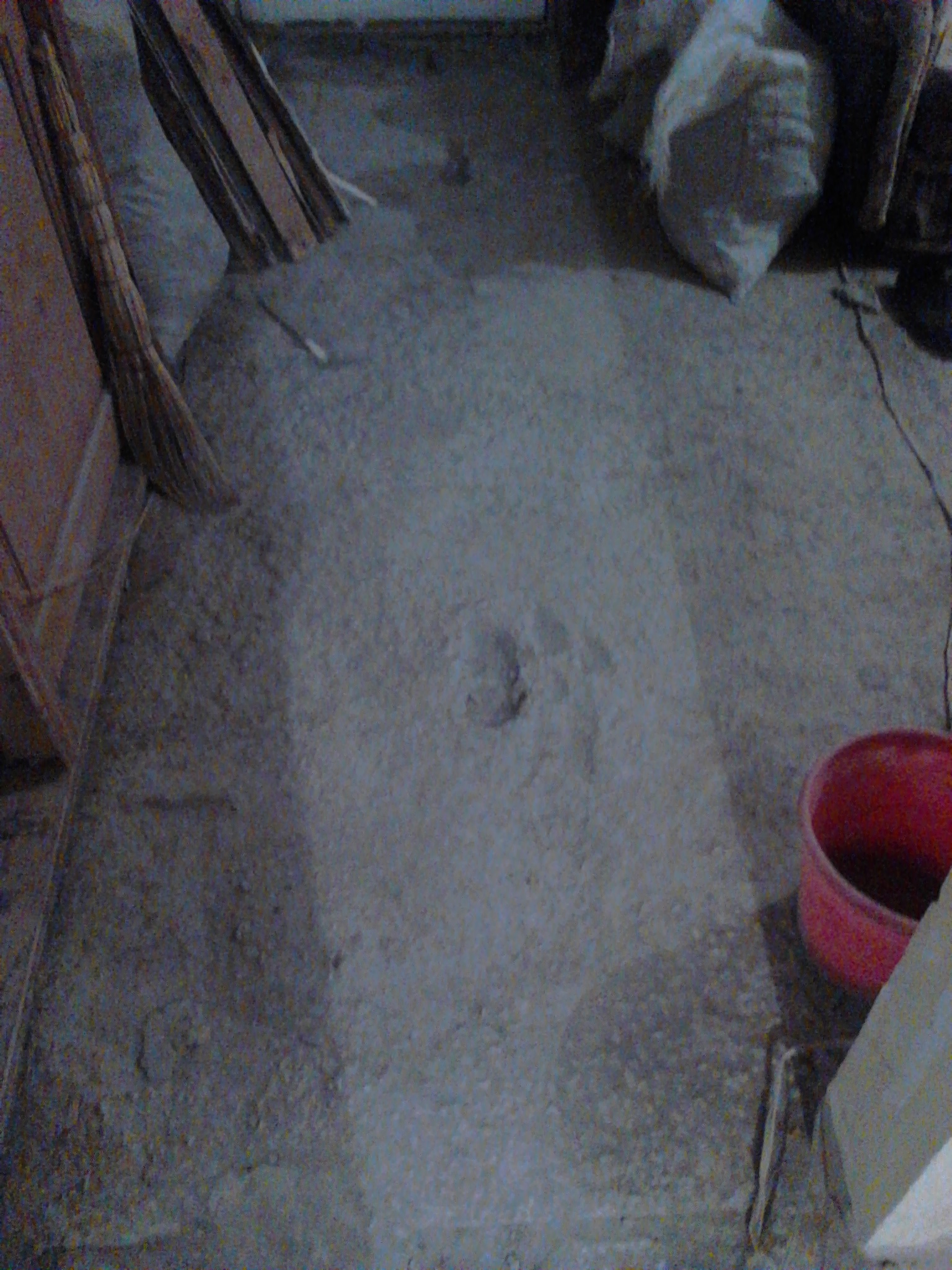

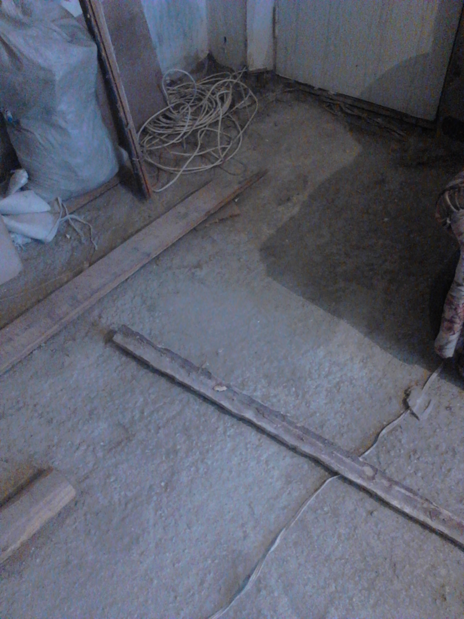

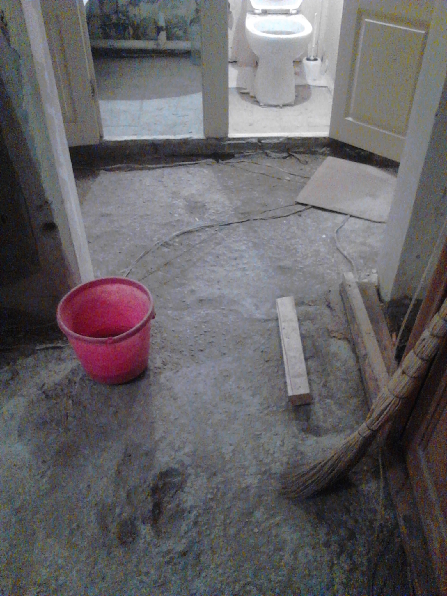

BILLYST
BILLYST
Регистрация: 09.11.2011
Сообщений: 117
28.11.2018 в 01:09:42
Вот фото той плиты
Сообщений: 139771
28.11.2018 в 01:26:35
BILLYST написал:
Вот фото той плиты
BILLYST, если ей ничего не сделалось от следа ноги строителя, то и от выемки (убрать алмазом, а не долбить) в пару см на перехлест труб ничего не будет
