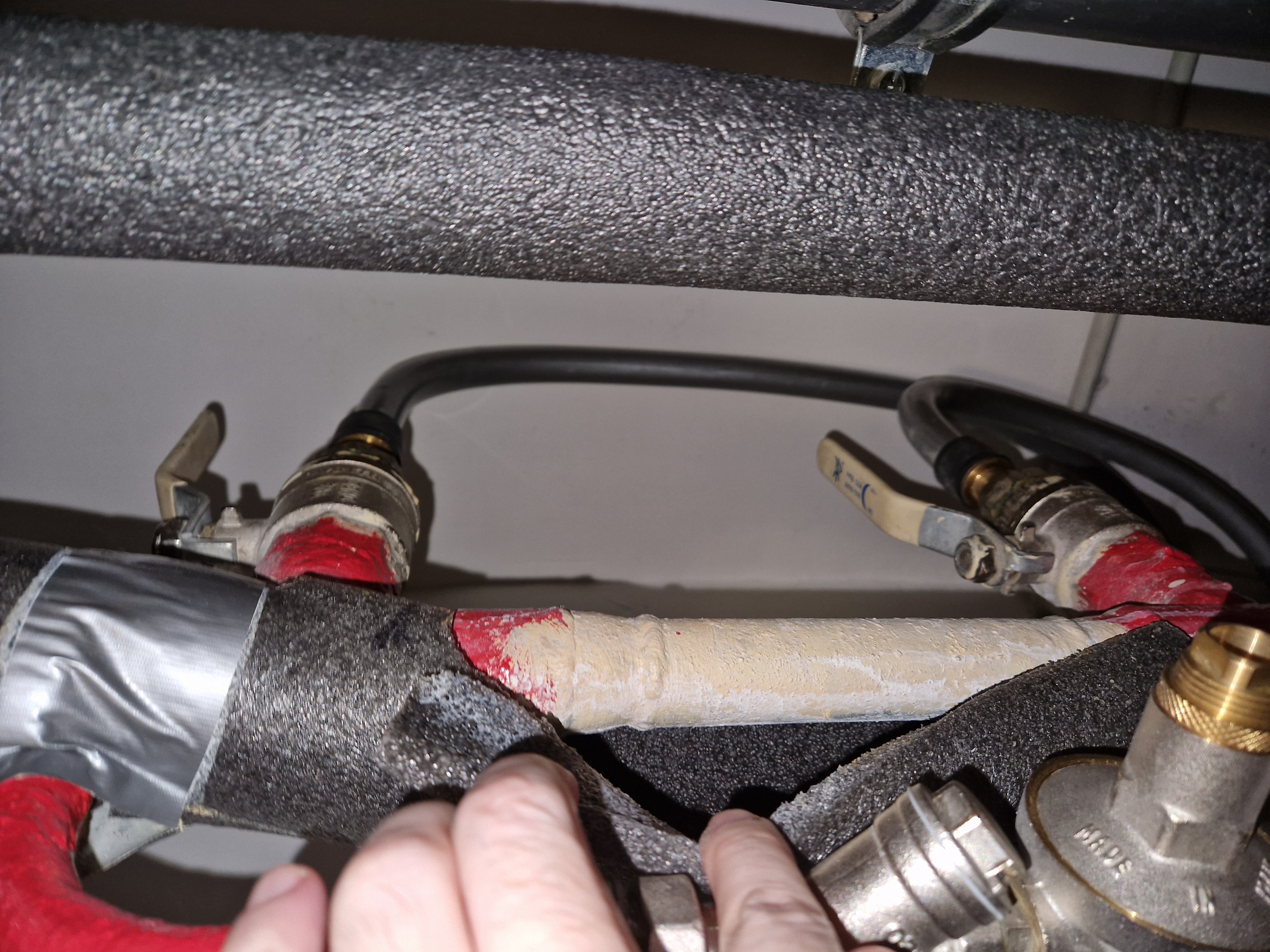

так же часто холодные концы и воздух из них не стравливается! только сливать. Надоел он мне! хочу поставить обычной формы лесенку 80см и переварить отводы по человечески,но не знаю на каких высотах

garik77, да ниже. Это не хорошо, но эту яму скорее всего смогут скомпенсировать два фактора:
  • подача сверху
  • заужение на стояке
Если есть возможность подключить времянкой ДУ20 поверх плитки - попробуйте - должен запуститься. (попробуйте и к одному коллектору и диагональ... в диагонали есть сомнения, что отверстия из вертикального коллектора в поперечины имеют достаточное сечение) Если запустится - теплоизолируйте верхнюю и нижнюю подводящие трубы - будет меньше гравитационный напор направленный против гравитационного напора в полотенцесушителе , и напора от заужения - против течения воды. (из-за остывания воды в подводящих трубах) Тогда в яме останется только гидравлическое сопротивление, а в нисходящей и восходящих частях U колена вода будет одинаковой температуры.
Естественно промойте и ПС и отводы потоком воды от накопленного шлама. Для ПС внутри - промывка раствором лимонной кислоты поможет снять отложения. Эти отложения вряд-ли влияют на поток воды, но могут быть причиной подшламовой коррозии сварных швов.
Просьба - отпишитесь по результатам... многие пропадают, когда все стало хорошо. Уверен на 99% что ПС запустится.
Дальние правые выступающие горизонтальные трубы вряд-ли будут хорошо прогреваться - такая уж конструкция.... И часть ПС ниже нижнего отвода - тоже. Но это даже неплохо - меньше вероятность обжечься о ПС.

BV ,а можно мне еще запасной вариант ?на каких высотах переварить новые отводы на стояке? я сейчас больше склоняюсь к покупке новой лесенки обычной 80смх50 и подключить боковым способом с переваркой отводов на стояке .если конечно там вообще есть возможность переварить отводы. так как там варить сзади. а этот полотенчик достал! концы холодные из за конструкции.

garik77, поднять ПС выше, чтобы низ был на уровне хотя бы нижнего отвода - не вариант? Подача скорее всего нижняя, так что боковое подключение лучше даже и не начинать. А на нынешнем ПС надо ещё и от вентилей избавляться.

Mazayac, какой смысл гадать? garik77, для начала - однозначно выясняйте направление движения воды в стояке. Сантехнику верить нельзя!

BV, я и призываю не гадать, а делать не зависящую от направления подачи схему. По нему впрочем тоже все просто. Закрываем краны на отводах, снимаем ПС, ставим вместо него короткую гибкую подводку между водорозетками. Открываем краны и щупаем трубы за ними, какая первой нагреется.

При медленной циркуляции нагреется верх независимо от направления. Прогулка в подвал и на техэтаж, или последний этаж расставит все по местам.

Mazayac, выше поднять полотенчик не вариант. Полотенчик тогда будет под потолок. Связался с сантехником другим, по нашему дому...он сказал подача снизу! теперь буду от этого плясать,но проверю завтра сам вашим способом с гибкой подводкой. Всем огромное спасибо за помощь! я еще в понедельник зайду к ним пообщаюсь.спрошу откуда они перезапускают стояк.с чердака или подвала
