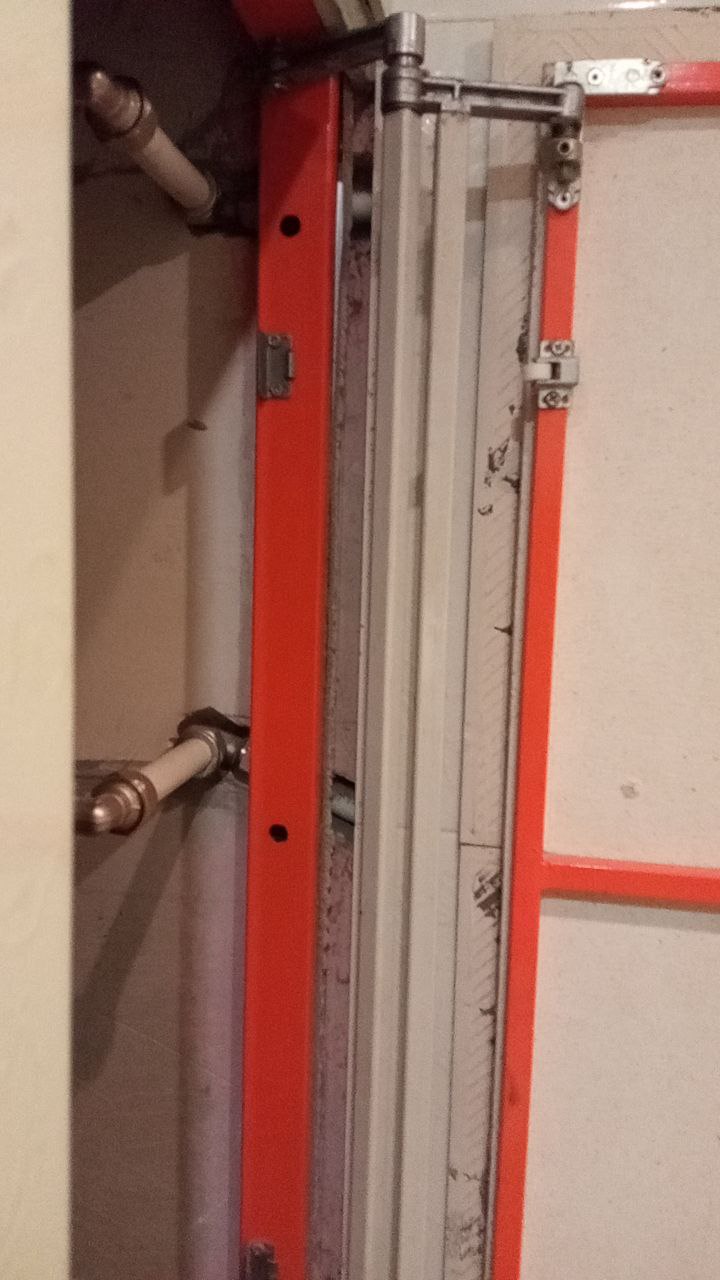

Mazayac, спасибо за ответ. Сразу напишу, что полотенцесушитель устанавливали другие люди, поэтому полной технической информацией о нём я не владею.
  1. Байпас без заужений, во всяком случае явных.
  2. "Горбов" нет. (Если я правильно понял термин. "Горбы" - это изгибы труб, где может задерживаться воздух?)
  3. Верх ПС вровень с верхним отводом; Низ ПС ниже нижнего отвода. Прикрепил фото, где видно, как уложены трубы. Если что, вертикальной белой трубы на фото нет - это свет так падает.

Chaiman68M, сливайте ржавый кисель. Если в правом коллекторе есть пробка внизу, это будет удобным местом для промывки. Кисель может резко выстрелить, а ржавчина въедается в плиточную затирку. Попробуйте закрыть краны на стояке, открутить пробку справа внизу и надеть на правый нижний конец большой прочный полиэтиленовый пакет. Закрепите его резинкой или скотчем и медленно открывайте нижний кран.

Chaiman68M написал: Низ ПС ниже нижнего отвода
Ой беда. Кроме отстойника для грязи ещё и работать может крайне нестабильно. Сколько сантиметров высота ПС? И на сколько сантиметров его низ ниже отвода стояка?

02.12.2022 в 16:10:07
Mazayac, высота ПС: 60 см. Нижняя часть ПС на 28 см ниже отвода стояка.

Chaiman68M написал: Mazayac, высота ПС: 60 см. Нижняя часть ПС на 28 см ниже отвода стояка.
Chaiman68M, очень плохо. Имеет полное право не работать.
