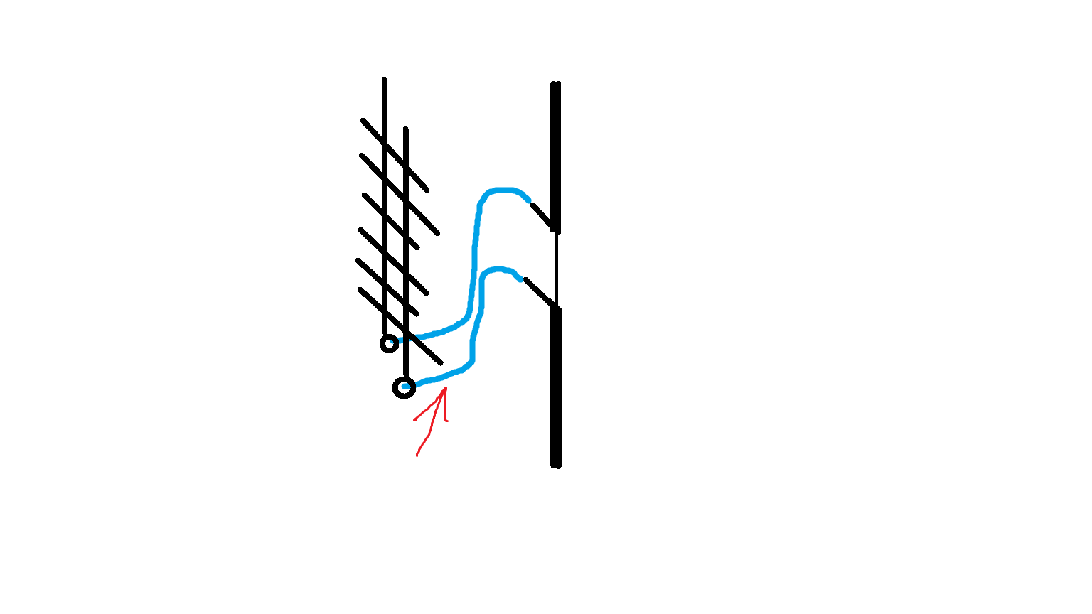

garik77 написал: провел тест с гибкой подводкой. правая труба нагрелась быстрее! это нижний отвод стояка. спустя минут 15 левая труба остыла, гибкая подводка еле теплая при открытых кранах. правая труба теплее. спустя еще мин 10 гибкая горячая
garik77, остыла гибкая подводка :-( я на 7эт...сходил на 11 эт полотенчик тепленький а не горячий. 5этаж более горячий чем на 11. но у меня когда полотенчик работал исправно ,он был огонь а не теплый,как у соседей.пойду в жилищник доложу им.
garik77, подача нижняя. Т. е. вода по стояку циркулирует снизу вверх. Что Вы им собрались докладывать? Ходим по кругу. Как правильно переделать - уже написано и нарисовано выше.
Mazayac, вот так я понял.
спасибо большущее за помощь! а со старым байпассом ,что сделать и новый байпасс на новых местах между отводов или вообще без него? новые шаровые краны с рычагом бугатти на отводах 3/4"? у меня труба рехау 25(ее использую) и подвод полотенчик 3/4"

garik77 написал: вот так я понял.
Верно! Вместо старого байпаса должна встать труба, равная диаметру стояка. Между новых отводов - заужение на 1 шаг от диаметра трубы стояка. Всё как на эскизе. Расстояние между отводами - сантиметров 15 достаточно. Краны 3/4" - годятся. Новые Бугатти Орегон - хороший выбор. От кранов до ПС - лёгкий подъём труб, без горбов и провисаний.

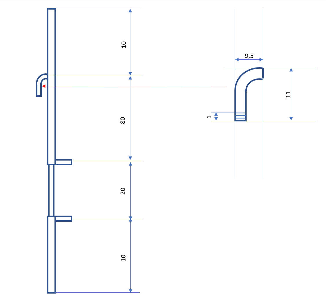

подскажите плиз отводы ду 20 3/4 под полотенчик какой длины приварить? см по 5? трубы под стояк завода таганрог оцинковка гост хорошие? устал искать качественную трубу..нашел таганрог.она толще например ду 20 2,8мм

garik77 написал: подскажите плиз отводы ду 20 3/4 под полотенчик какой длины приварить? см по 5?
Я бы приварил толстостенные муфты и внутрь бы закрутил бронзовую резьбу до воды в стояке - почитайте тему про отгнивающие отводы на стояках

BV написал:
garik77 написал: нашел таганрог
не плох... как то измерял стенку штангелем - ровно по нижнему допуску ГОСТ
BV, ок спасибо. мои старые отводы за 12лет, как новые! но труба покрашена была. куплю трубу таганрог..она в два раза дороже чем на рынке
