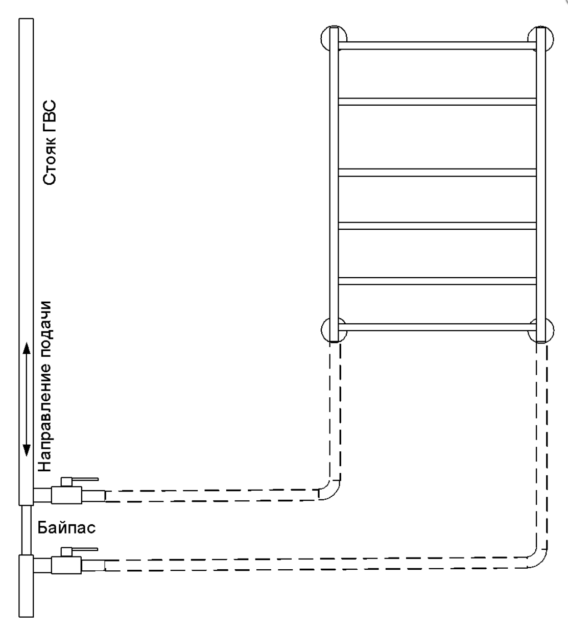

garik77 написал: Нижним подключением могу использовать только этот полотенчик
Ну и прекрасно, оставьте в покое Ваш ПС, надо всего лишь нижнее подключение переделать как положено: опустив верхний отвод стояка на 70 см ниже, между верхним и нижним отводами сделать минимальное расстояние: На эскизе лесенка, уж не стал перерисовывать под Вашу модель. Пунктирные трассы могут быть любой длины, вплоть до нулевой. Если отводы окажутся слишком низко - приподнимите одновременно ПС. И всё заработает.

Mazayac написал: Повторю вопрос: радиатор с боковым подключением - его 6-10-14 секций как прогреваются без волшебной перемычки?
Чудом, как биметалл с нижней подачей. Не уверен, что нужны чудеса, провоцирующие отложение ржавого киселя. Лестница с боковым подключением местный маркетинг. Лестницы сделаны были изначально не для нас. Изначально их производили из стали для использования в контурах отопления с нормальным насосным перепадом. Откуда взялась убеждённость, что лестница может быть использована для стояка ГВС? Цель производства лестниц из нержавейки в желании их продать. Последующее применение не волнует производителя. Это нужно понимать. Никто не обещал покупателю лестницы, что она будет работать в МКД. Если и обещал, то это далеко от правды. Сюда, в тему приходят люди, твёрдо убеждённые, что купленное должно работать.

Mazayac,подскажите для проведения теста верхней или нижней подачи с гибкой подводкой нужно два крана открывать быстро и одновременно?

11.12.2022 в 13:38:19
провел тест с гибкой подводкой. правая труба нагрелась быстрее! это нижний отвод стояка. спустя минут 15 левая труба остыла, гибкая подводка еле теплая при открытых кранах. правая труба теплее. спустя еще мин 10 гибкая горячая
