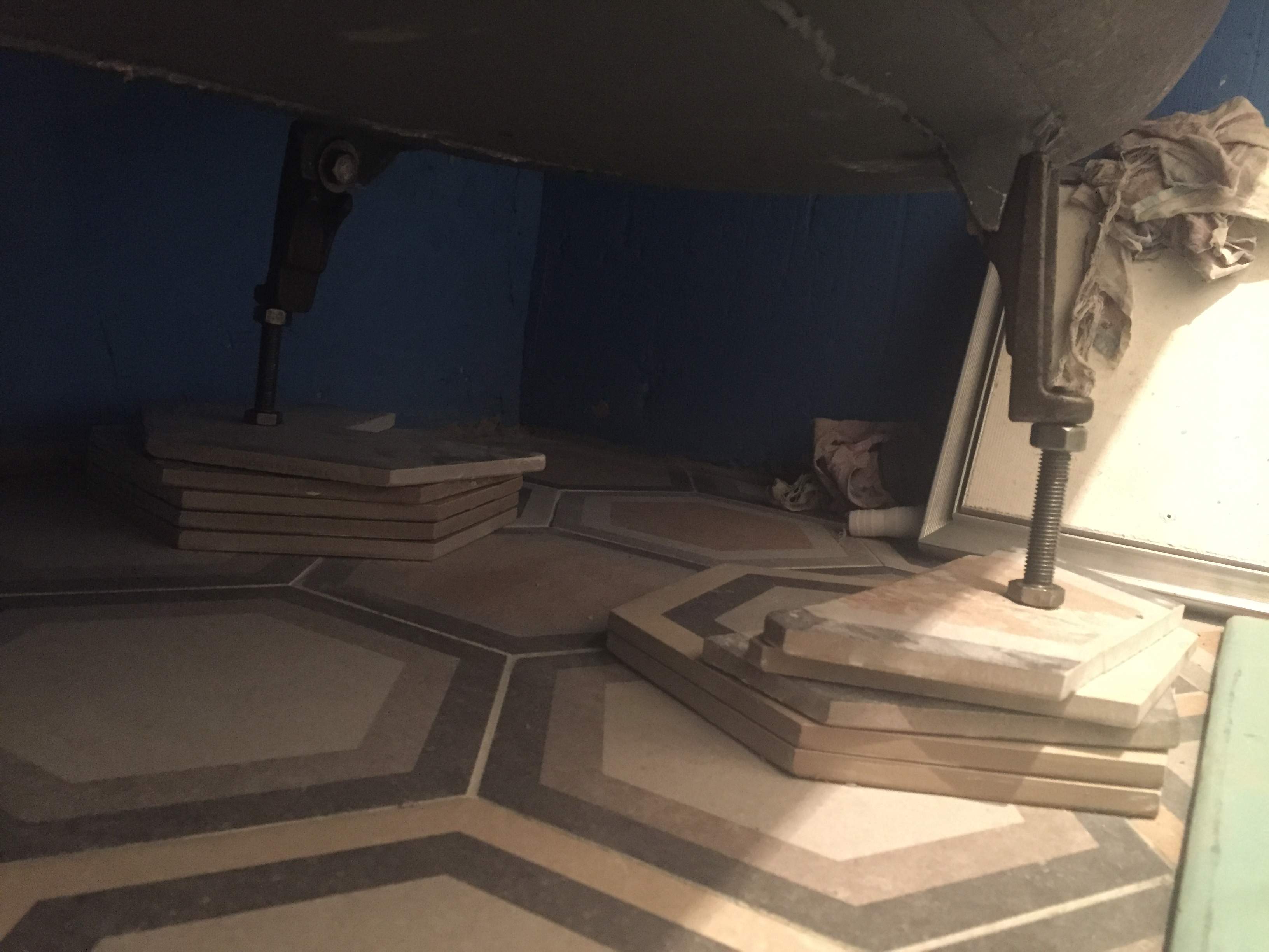

Уважаемые мастера, очень нужен Ваш совет.
Ванна чугунная Рока Континенталь.
Своих ножек не хватает Наш строитель установил вот такую конструкцию (фото).
Положил под ножки около слива 4 плитки керамогранита (4 см), под другие 5 плиток (4,7 см). Ничем их между собой не соединял, к полу не крепил.
В данный момент ванна стоит устойчиво только на одной ноге, под остальными тремя плитки елозят в разные стороны.
Заменять болты на более длинные не хочется, т.к. от этого наверное устойчивость ванны пострадает?!
Уверяет меня, что данная конструкция устойчива. Сомневаюсь(
Посмотрите, пожалуйста. Спасибо!!!

Может она и устойчива, но не равен час раздавите вы эти плитки. Усилие точечное на распределенное.Плитка хрупкая. На ножках еще пластиковые колпачки должны быть. Лучше уж пятки из фанеры, ОСП, или чего то такого. Склеить между собой и к полу. Обработать гидрофобом. А зачем так ванну то поднимать? Куда она у вас там не достает?

Анна279 написал: Уверяет меня, что данная конструкция устойчива. Сомневаюсь(
Полная порнография!
Анна279 написал: Ванна чугунная Рока Континенталь. Своих ножек не хватает Наш строитель установил вот такую конструкцию (фото).
А зачем он так задрал ванну????!!!! Может переделать, пока не поздно????!!!! Вы же замучаетесь ноги задирать...
Также не выполнена гидроизоляция стыка пол-стена, и возможно пола.... И части стены рядом со сливом. Трубы вместе горячей и холодной - холодная будет быстро греться, но это не самая беда.
Кроме того, чтобы не шаталась очень желательно ванну крепить к стене - например - клеить.

Это ж 12тый болт? Может болты длиннее?

Андрей Сновидов, Судя по первому фото и задраному вверх выходу канашки на 50 мм. Не понятно, зачем ее так задирать? Она и на нормальную высоту встанет.

Андрей Сновидов написал: А зачем так ванну то поднимать? Куда она у вас там не достает?
Скорее всего ванна подгонялась под плитку, которая рассчитывалась от пола под высоту ванны 60, и кто-то не знает, что современные ванны 54-56 ;)
ИМХО, уж лучше резаная плитка над ванной, чем лет 20 ноги задирать :)

Андрей Сновидов написал: Лучше уж пятки из фанеры, ОСП, или чего то такого.
Лучше влагостойкие и твердые материалы, один я знаю - бетон :)

Рискну предположить, что ванну он задирал, чтобы край поднялся до стандартных 60 см. На многих ваннах штатные ножки по непонятной причине это не обеспечивают
Автору: можно спокойно взять более длинные болты, сантиметров 10 эти болты М12 выдерживают отлично. Если не доверяете - под каждую ножку по кирпичу и на них обязательно металлическую пластину, иначе точечная нагрузка расколет. Крепить их к полу не надо, а вот ванну к стенкам приклеить герметиком обязательно. Но проще длинные болты вкрутить.

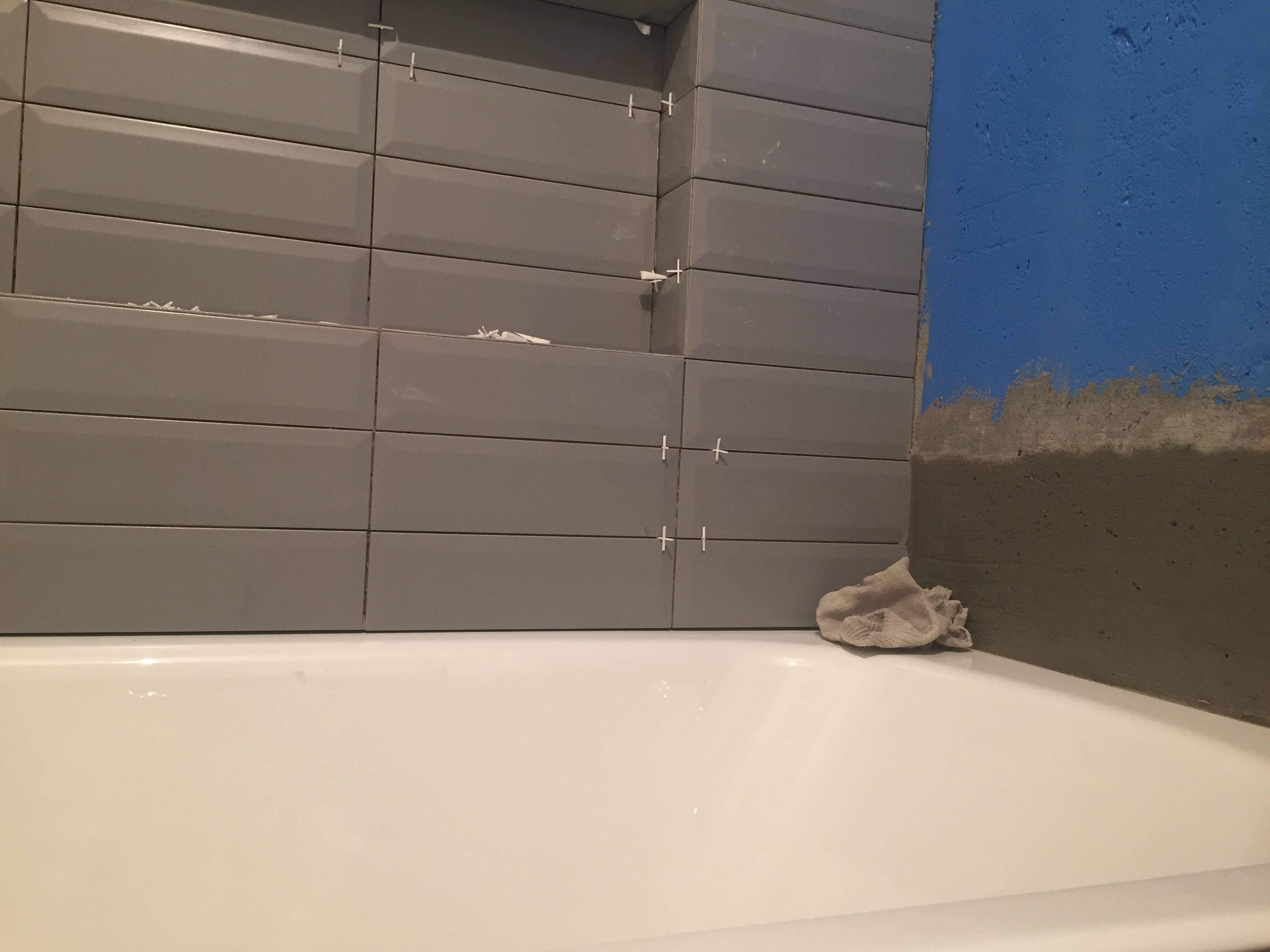

Мастер сначала выложил плитку на высоту 60 см от пола. Видимо, сейчас подгоняет ванну к плитке.
Так же приложила фотку слива, может он его изначально задрал (8 см от пола)?!

Hitgher, Ну чего то ж ему взбрендило на 5 см вверх чугунинку тянуть. Под плитку пролетел или под штробу?

Андрей Сновидов, Скорей всего под плитку. Но из каких соображений она была выложена на 60 см от пола, вот вопрос. Это может быть как то связано с выводом трубы слива (она от пола на высоте 8 см)?!
