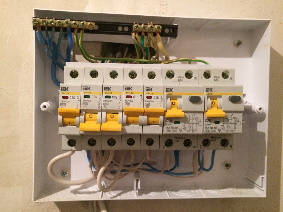

На данный момент застройщик поставил ИЭК, 4,5 кА

arhwed написал: в подъезде - вводный на 50А ( там уже стоит ИЕК, его заменить запрещают ) ,
НУЖНО сказать спасибо, особенно если ограничен бюджет, что запрещают зря выкинуть деньги!
Брендовость комплектующих почти не повышает безопасность! .
arhwed написал: затем в квартире - вводный на 63А,
Лучше В50! .
arhwed написал: затем 3 УЗО по 63А, т.к узо = вводному ( 63А=63А) я могу после каждого УЗО ставить сколько угодно автоматов и УЗО будет защищено?
Да, обще групповые ВДТ 63А будут защищены, даже если после них сумма групповых АВ будет 1000А, так как вышестоящий АВ с самым меньшим номиналом в этажном щите 50А.
Если в этажном щите АВ был 63А то обще групповые ВДТ 63А НЕ были бы защищены!

На все работы я заказал электрика, он посмотрел на мою схему и сказал, что они обычно делают так:
В подъезде - ВВОДНЫЙ 50А В квартире - ВВОДНЫЙ 63А - УЗМ-51 - и далее группы УЗО:
1 УЗО 25А - АВ 16А + АВ 16А + АВ 16А и т.д 2 УЗО 40А - АВ 16А + АВ 16А + АВ 16А + АВ 16А + АВ 16А + АВ 16А и т.Д
т.е сумма А у АВ после УЗО будет 100% больше номинала УЗО
Я спросил у него, будет ли защищено УЗО? Он дал мне ответ, дословно "УЗО будет защищено АВ после УЗО"
Правильно я понял, что раз у меня в ПОДЪЕЗДЕ, в ЩИТЕ стоит ИЕК на 50А, то проблем не возникнет и УЗО действительно будет защищено? В такой схеме нужно, чтобы УЗО не было больше, чем вводный в ПОДЪЕЗДЕ?

MaSeVi, но выше посетитель же написал, что если ставить ВВОДНОЙ в щитке в квартире на 63А, затем все УЗО на 63А, то защита узо будет обусловлена, но это самый плохой вариант :D
или я не прав?

arhwed написал: что если ставить ВВОДНОЙ в щитке в квартире на 63А, затем все УЗО на 63А, то защита узо будет обусловлена, но это самый плохой вариант :D
у Вас вводной 50А, и УЗО 63А гарантированно защищены
