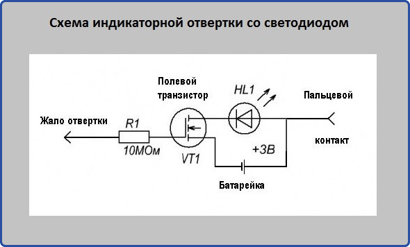

BV написал: Ну почти так. Там на затвор полевика прицеплена антенка - жало отвертки - через резистор.
Я, к стыду своему, за 17 лет не разбирал эту китайчатину ни разу. Небыло смысла - если что-то ломается, то цена замены пробника - копейки. Потому и лишь от вас узнал, что в ней - полевик. Думал обычный биполярник. Теперь буду иметь виду, если вдруг понадобится где-то срочно заменить полевик а магазин не рядом. Какой там?

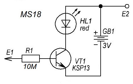

zvezdopad написал: ... полевик ... Какой там?
КSP13, биполярный... ;)

sergey_sav, может они разные бывают? Я почему-то думал - полевик, как то очень давно разбирал дохлую там уж не понять было

BV написал: может они разные бывают?
Вполне вероятно, что отвёртки разные бывают... но в моих именно КSP13 стоит.

Собственно, подумав задался вопросом - а нахрена там полевик-то? Какая надобность удорожать изделие?

zvezdopad написал: Собственно, подумав задался вопросом - а нахрена там полевик-то?
Е-поле - потенциальное, теоретически выше чувствительность
zvezdopad написал: Какая надобность удорожать изделие?
и то, и это сейчас 10 руб - пучок

BV написал: Е-поле - потенциальное, теоретически выше чувствительность
В данной схеме и биполярного вполне довольно. Увеличивать чувствительность - играть на увеличение ошибок.
BV написал: и то, и это сейчас 10 руб - пучок
Какое - "и то, и это"? Они что, разные есть? А стоимость полевого отличается от биполярного. И в миллионах экземпляров уже становится заметной.
