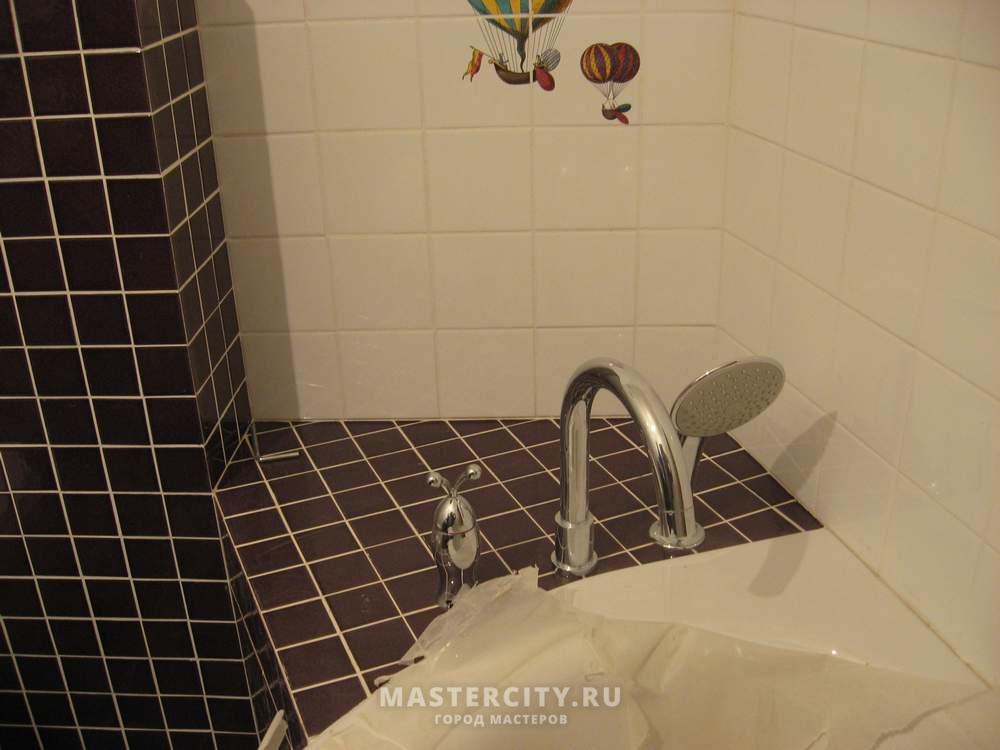

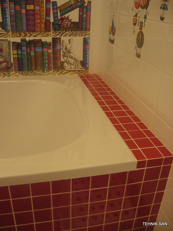

master.msk написал: josephkobzon, стык вровень с плиткой? С трудом представляю, будет широкий и некрасивый шов или, в углублении будет вода оставаться. Не видел такого
master.msk - раз не видел, то посмотри. Больше десяти лет назад это было сделано.

Для дальнего от смесителя бортика сойдет, туда вода не попадает. Ложбинка на стыке закругленного бортика и плитки с желтым герметиком - на любителя. Ну или шов, шириной мм 5. Кому как больше нравится. Но самое главное не внешний вид, а то
как они будут между собой взаимодействовать, при разных коф. Теплового расширения.
Акрил - герметик - плитка. Плюс в этом всем принимает участие основание из гипса(?), плиточный клей и "вишенка на торте" - расплющенное и провисшее алюминиевое правило на глухарях через две стенки, что в данном контексте скорее плюс... С уверенностью можно сказать только, что герметик должен быть "огонь" в таком случае

Technik-san, ваши фото? вы наделали? вот и выложите в хорошем качестве примыкание со стороны смесителя? Не все надо пробовать, чтоб понять

2josephkobzon Все у Вас уже почти получилось, судя по эскизу. По трем стенам на опорах через герметик квариловая ванна встанет намертво. Ножки враспор потом еще подтяните. Правилу некуда провисать, просто некуда. Нагели, работая на срез, этого не позволят, а герметик законтрит окончательно). Тут другая беда - ванну будет не демонтировать без разрушений. Но этот выбор уже сделан. Я себе бы оставил верхнюю часть шва пустой от герметика, под общую затирку. Т.к. не люблю желтеющие и, не дай бог, чернеющие ипостаси силикона.

master.msk написал: Technik-san, ваши фото? вы наделали? вот и выложите в хорошем качестве примыкание со стороны смесителя? Не все надо пробовать, чтоб понять
master.msk - 124 фото, вот целый альбом, посвящённый этой теме

Technik-san, а можно именно встык, по теме? В хорошем качестве? Хотя бы свежую? не "через 10 лет", такое никто не выложит, да я думаю даже через полгода при частом использовании

master.msk - я ставлю ванны всегда ПОД плитку. В стык с плиткой идёт только если ванна по размеру меньше ниши и в таких случаях стык ванны с горизонтальной полочкой всегда на притивоположной от смесителя стене...это же очевидно. Но есть и исключения, если смеситель встраивается в эту полку, а не на стену

я сейчас с телефона выхожу в сеть, поэтому ты быстрее задаёшь вопросы, чем я последовательно и предметно отвечаю на них. Выше я добавил фото, где стык ванны и полки со стороны смесителя. Мне некогда, ушёл работать, вечером подключусь.
