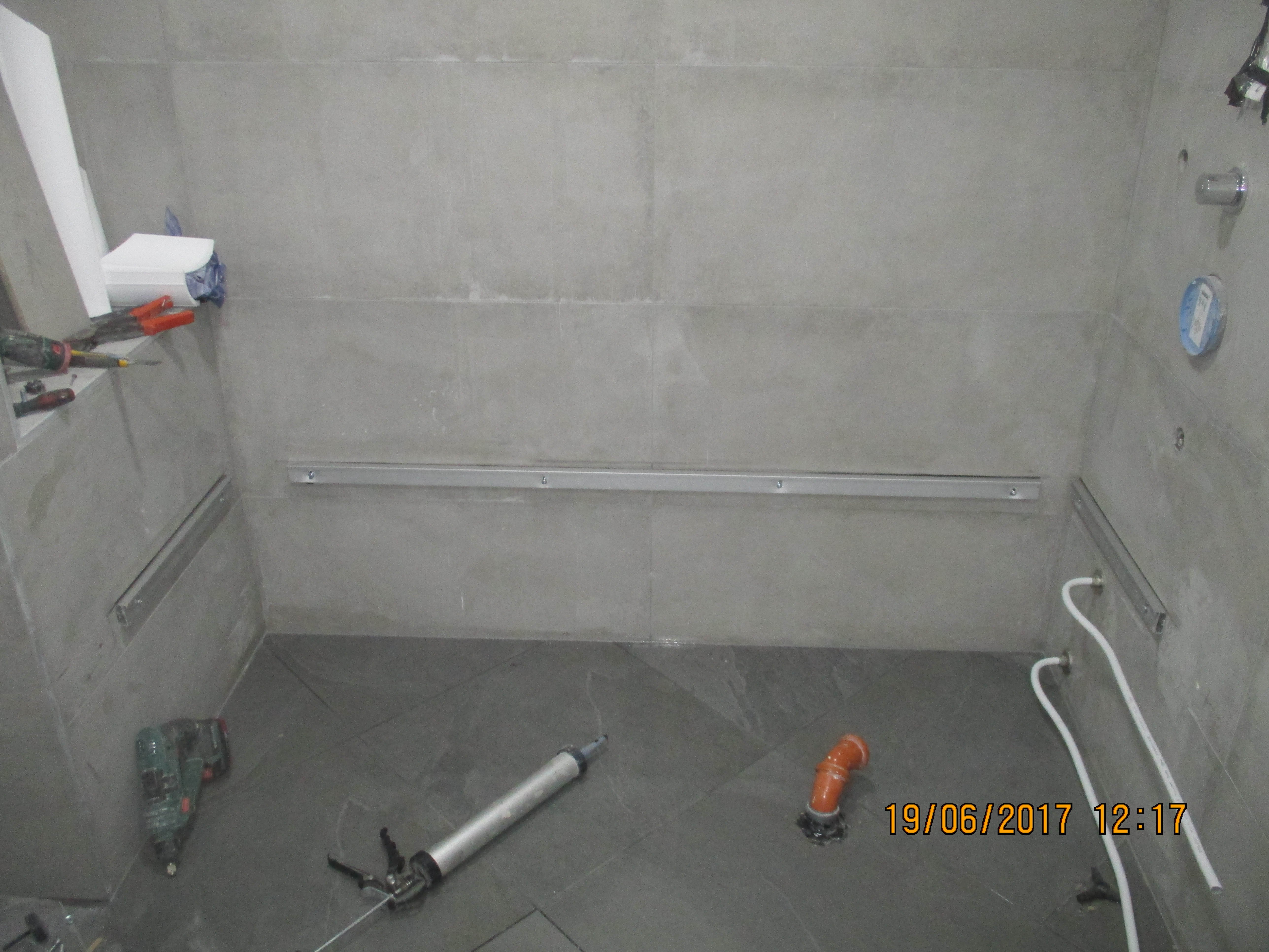

Y&T, что не так? удобно покупать правила на рынке -ставьте, только не надо этому придавать значения больше, чем оно есть А на стальных и акриловых тем более не получится "подпирать" бортик снизу, т.к они неровные

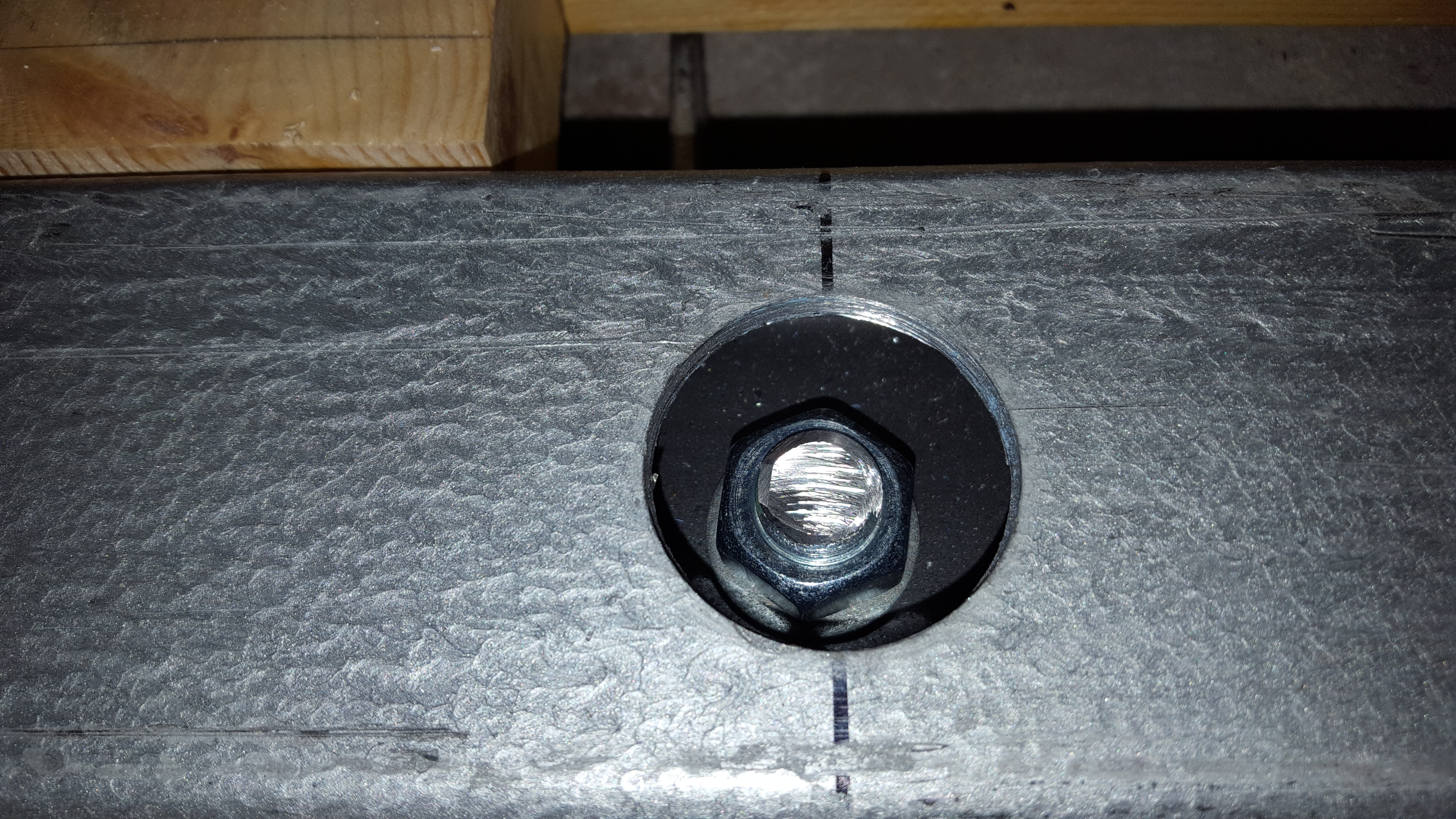

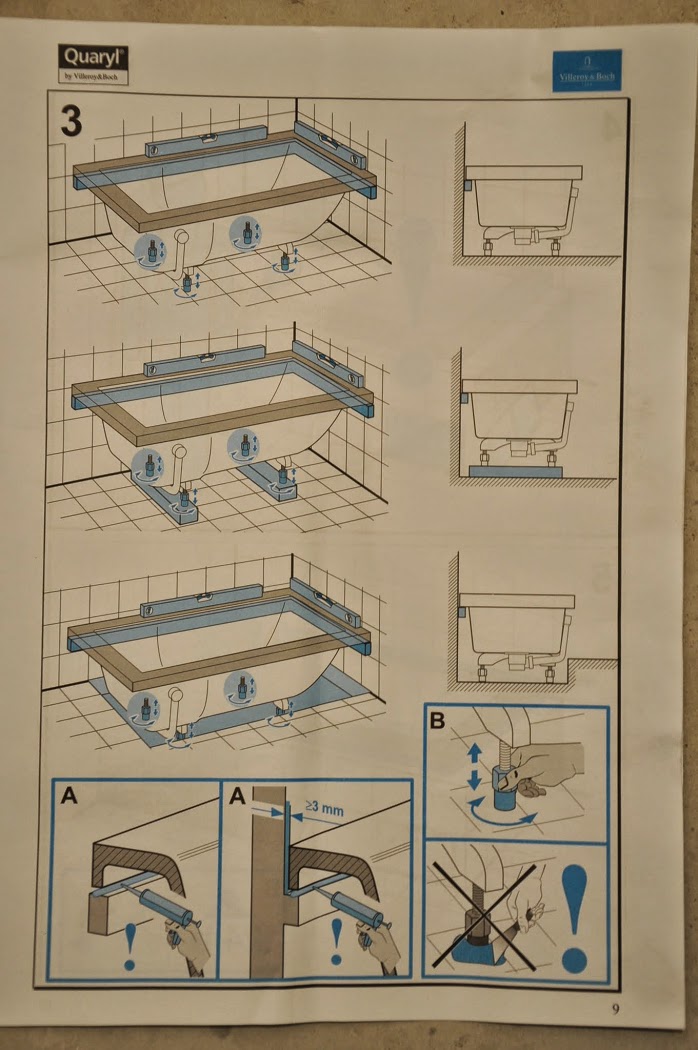

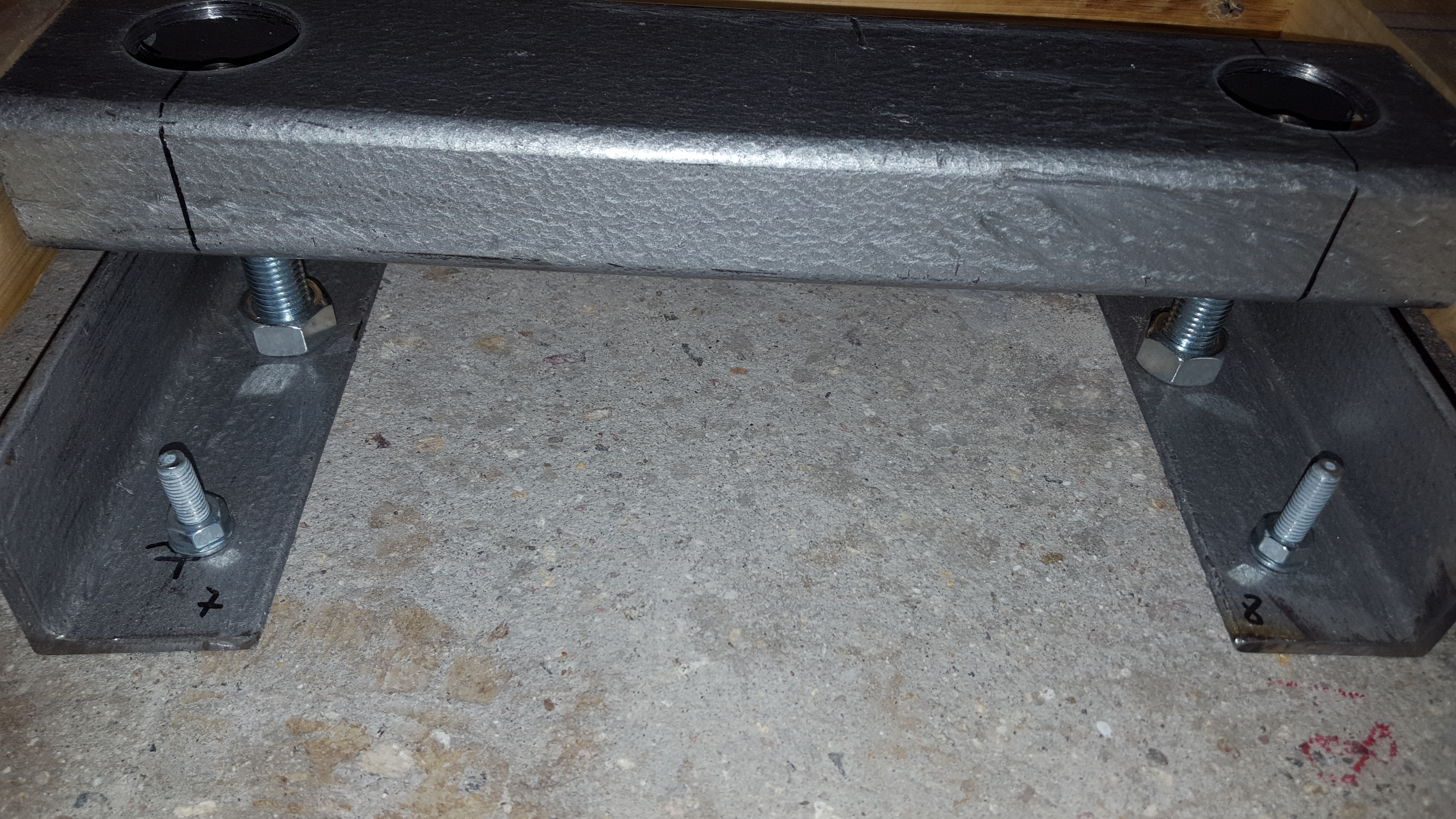

josephkobzon написал: Если найдутся опытные мастера, которые не один раз сталкивались с установкой кварила, прошу поделиться тонкостями монтажа.
Как говорится - вместо тысячи слов фотоальбом
"Различные методы установки ванн"
Эффективность установки и опорного крепления бортиков ванн на правИло проверено мною лично с 2006года и чтобы различные теоретики вам не говорили, не верьте глупостям. В доказательсто см. фото из мануала по установке квариловой ванны

Technik-san написал: Эффективность установки и опорного крепления бортиков ванн на правИло
И в чем выигрыш по сравнению с профилем квадратным или прямоугольным?

jekasus, в наличии, как прАвило, отработанных дармовых правИл после отделочных работ ;)
И так уж, на всякий случай, в огромной площади клеевого шва. С выкрученными болтами даже удержится, я думаю.

Mazayac, во первых, чтобы профиль работал, будь то правило или другой профиль, как дополнительное ребро жесткости, он по другому должен крепиться к поверхности. Или, в случае как на фото, к опоре

Mazayac написал: в наличии, как прАвило, отработанных дармовых правИл после отделочных работ
У меня не было бы вопроса, если они были такие. А я вижу только новые в фотках Техник-сана. Кстати и пережатые винтами, что может повлиять на ровность правила...
Mazayac написал: И так уж, на всякий случай, в огромной площади клеевого шва.
Профиль 10мм, приклеенный к плитке на герметик, очень трудно снять. А роль профилей -поддерживать борта ванны, других несущих функций у них нет. Так что вопрос остается в силе...

jekasus написал:
jekasus, думаю выигрыш зарыт в слове-люминь, правИла алюминиевые, следовательно их не нужно обрабатывать для защиты от коррозии, в отличии от квадратной трубы, да и ст0имость их копеечная в общей смете. про крепление согласен ж0пно немного)), но если без фанатизма затягивать, и анаэроба капнуть, чё с ним станется) а про использованные правила, это наверное шутка такая была(неудачная)), их замаешься чистить от застывших бугров и наростов, да и ровное не найти.

Ветер. написал: думаю выигрыш зарыт в слове-люминь
Не думаю, что обсуждаем другой металл... Вот например, остатки алюминиевого профиля под остекление.
Последнее, что изпользовал - алум. уголок 20х20х1. Реально разницы нет. Реально приму ответ, что другие ал.профили труднее купить и правила - самый быстрый вариант цена-время-доступность. А пока - ставить правила под ванну равно как 3-4 стойки хилти для крепежа пластикового стояка канализации - выглядит глупо.

а я думаю, что самый ценный ресурс, который экономится - это мозги. Незачем их нагружать без привычки и напрямую за них не платят Короночкой просверлить лицевую сторону профиля не трудно, однако надо ее купить заранее. По факту получается диссонанс: надежды возлагаются большие на этот профиль/правило, а исполнение дешевое. Да, и в любом случае, металл мягкий алюминий. Но в реальности, повторюсь, нагрузки на профиль/правило нет, оно не поддерживает , а удерживает, от подвижки от стены , будучи склеенное с бортиком, поэтому и так сойдет
p.s Удивительно, что пользователи специально регистрируются, чтобы задать этот вопрос "как установить ванну на правило", причем регулярно
