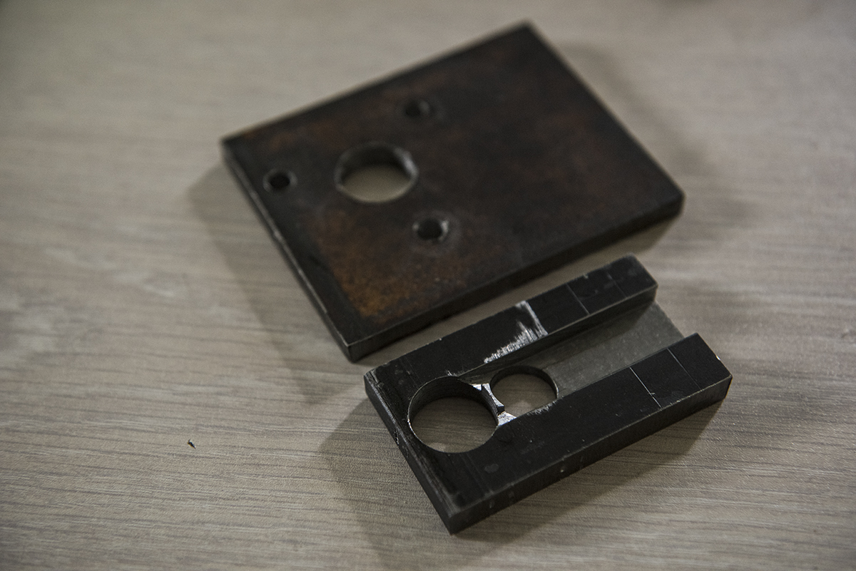

MADONNA написал: Ты не ответил на главный вопрос - как добиться, что бы оси трех отверстий сошлись в заданной точке???
Сверлить на токарном станке перпендикулярно оси вращения. Делим окружность на три части, сверлим. Предварительно сверло выверяем по центру. Да, потребуется некоторая оснастка.
MADONNA написал: Внезапная нестыковочка.
с такими размерами и минимальными люфтами - вполне нормально

Alex___dr написал: Редкая вещь - вертикальная головка для НГФ...
Пробегают иногда на белке, ~30 тыров, но я хочу сделать сама. Полноценный ОФ стоит под сотку, будет ушатан и обладать избыточными свойствами. Учитывая те задачи и объемы, которые я решаю с применением своего станочного парка - того, что есть хватает с десятикратным запасом. Ну и самый главный момент - у меня мастерская в подвале и затащить туда ОФ даже по частям представляется неразрешимой задачей.
BV написал: Сверлить на токарном станке перпендикулярно оси вращения
Решение метанола мне больше понравилось - использовать ось вращения как центрирующее обстоятельство. Ось сверления направлена на центр в ЗБ, и по габаритам - люнет вращать проблематично.
BV написал: вполне нормально
Исправила уже. Сейчас все четко на одной оси.

Прикупила мотор-редуктор стеклоочистителя ВАЗ 2110
Две следующие детальки - поводок редуктора и кронштейн мотор-редуктора привода.
И еще две детальки - поводок редуктора привода и кронштейн мотор-редуктора.
